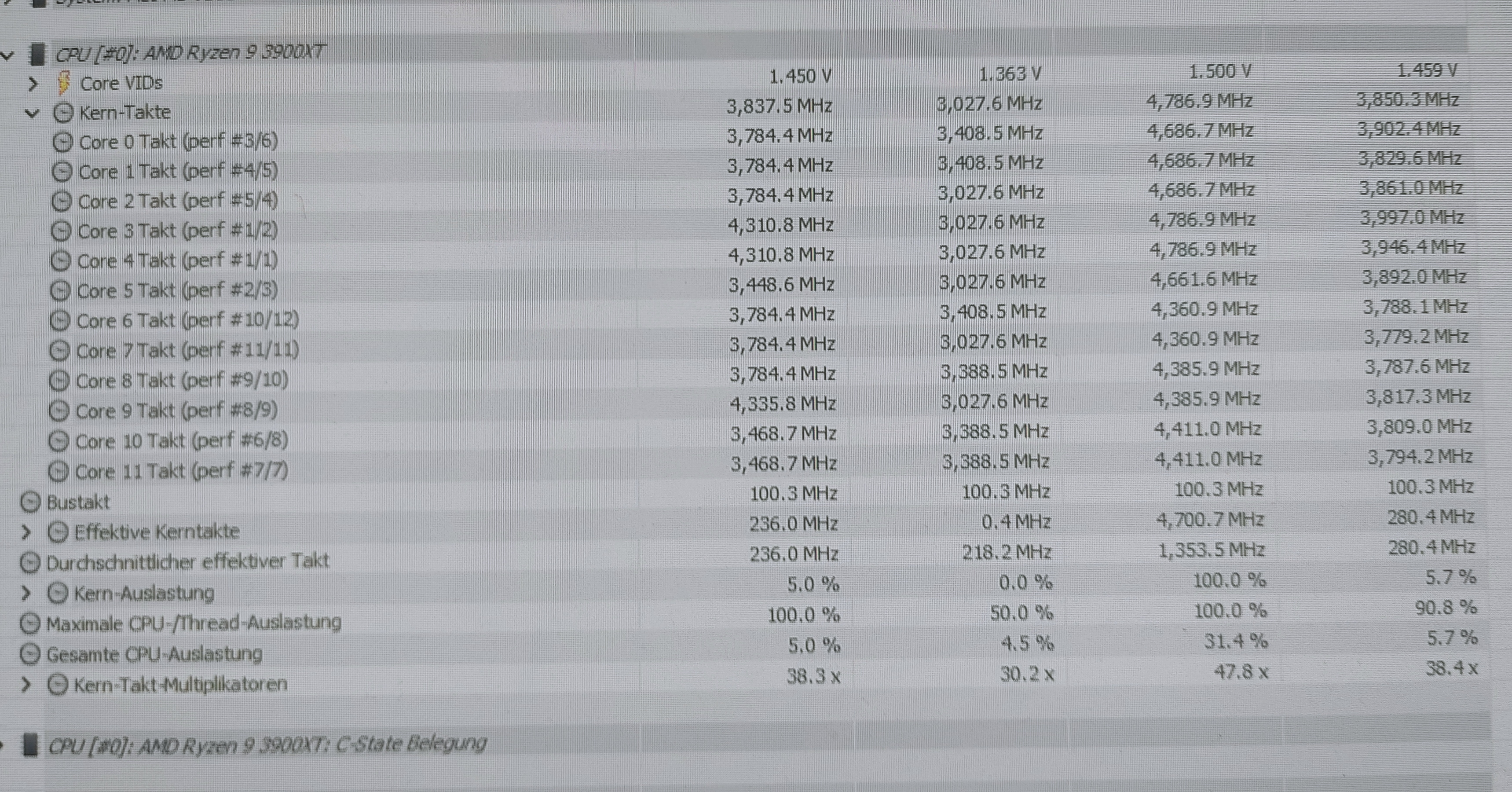

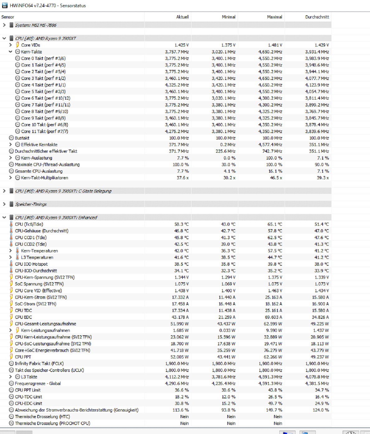

Frage zum MaxBoosttakt
Bin ich da bei HWinfo64 im richtigen Sensorblock?
anbei Foto

Wegen "Boosttakt" da gibt es keine besondere Anzeige, das ist einfach der Takt des Kerns der angezeigt wird, also wenn da während der Laufzeit vom HwInfo 4650MHz Takt erreicht hat, dann ist das der "Boosttakt" der erreicht wurde (in der Laufzeit in der HwInfo das beobachtet hat).
Edit:
Also da in der Spalte unter Maximal
Edit:

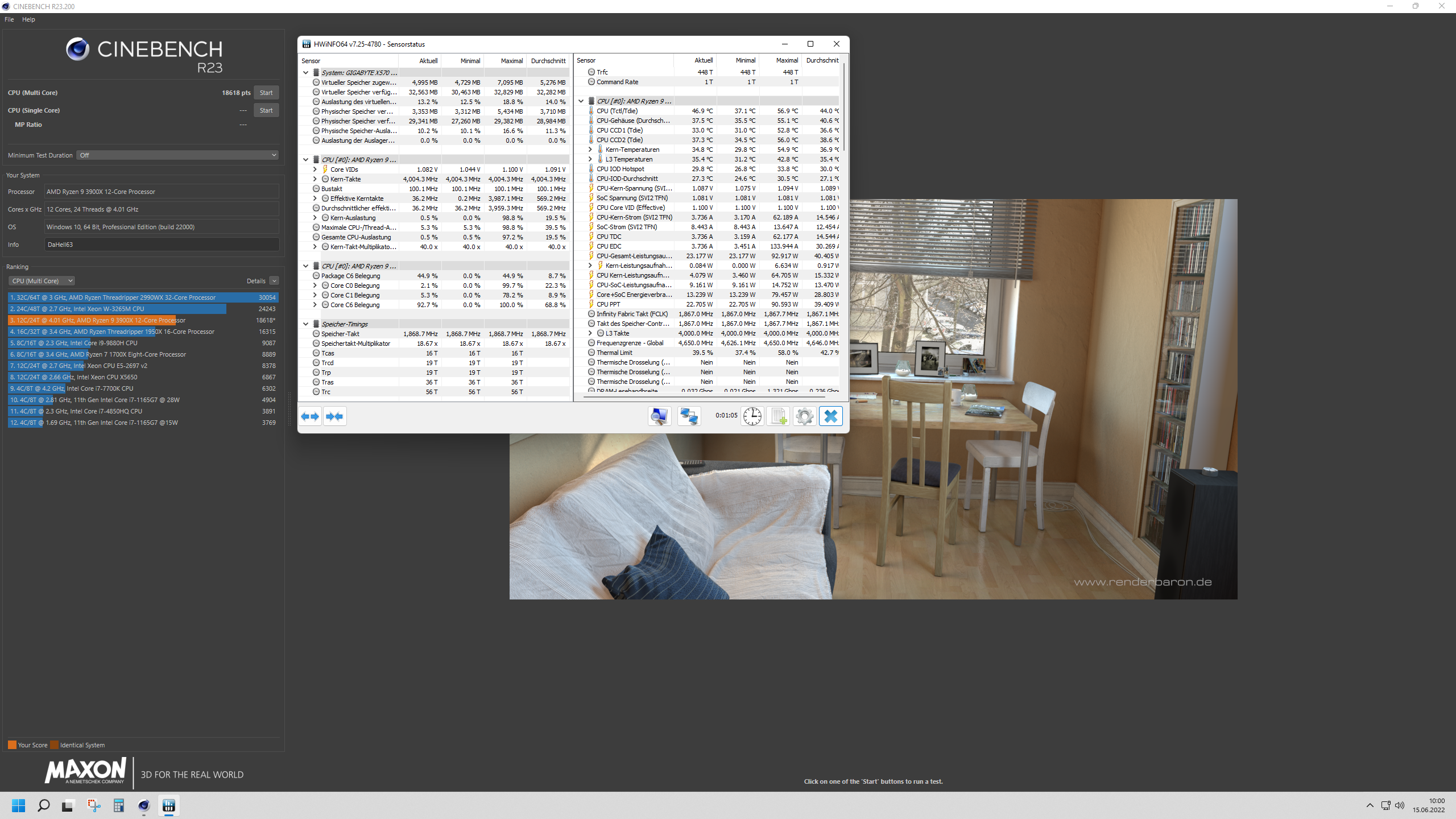

Was schluckt der so bei 18600 Punkte im CB23?
Ich hab das gestern zufällig, mit dem R9 3900X meiner Frau, für ein mögliches Sommersetting getestet.
18600cb bei @4GHz und ~90W Verbrauch.
