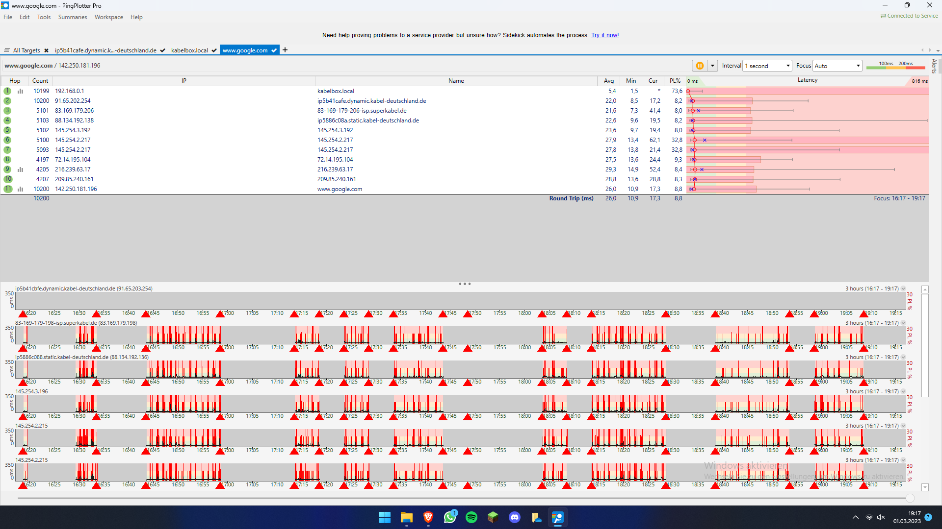

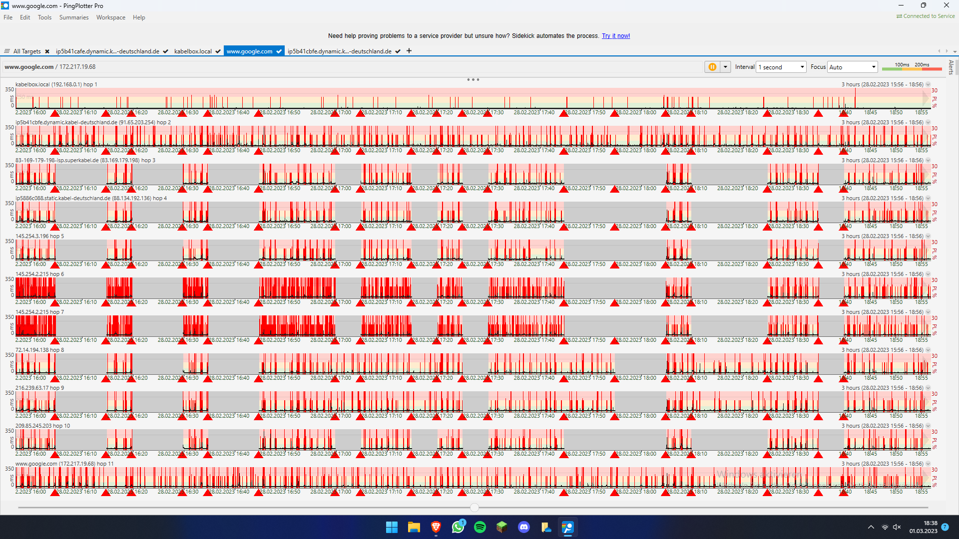

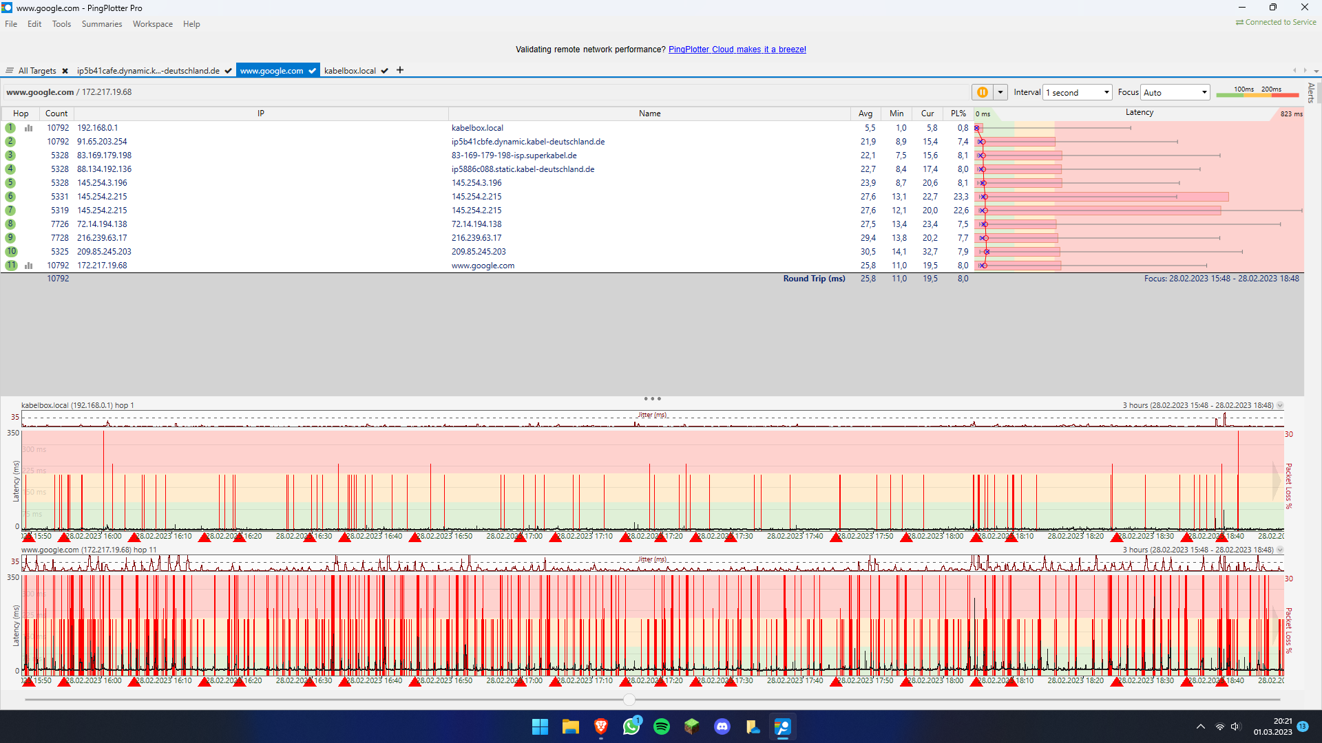

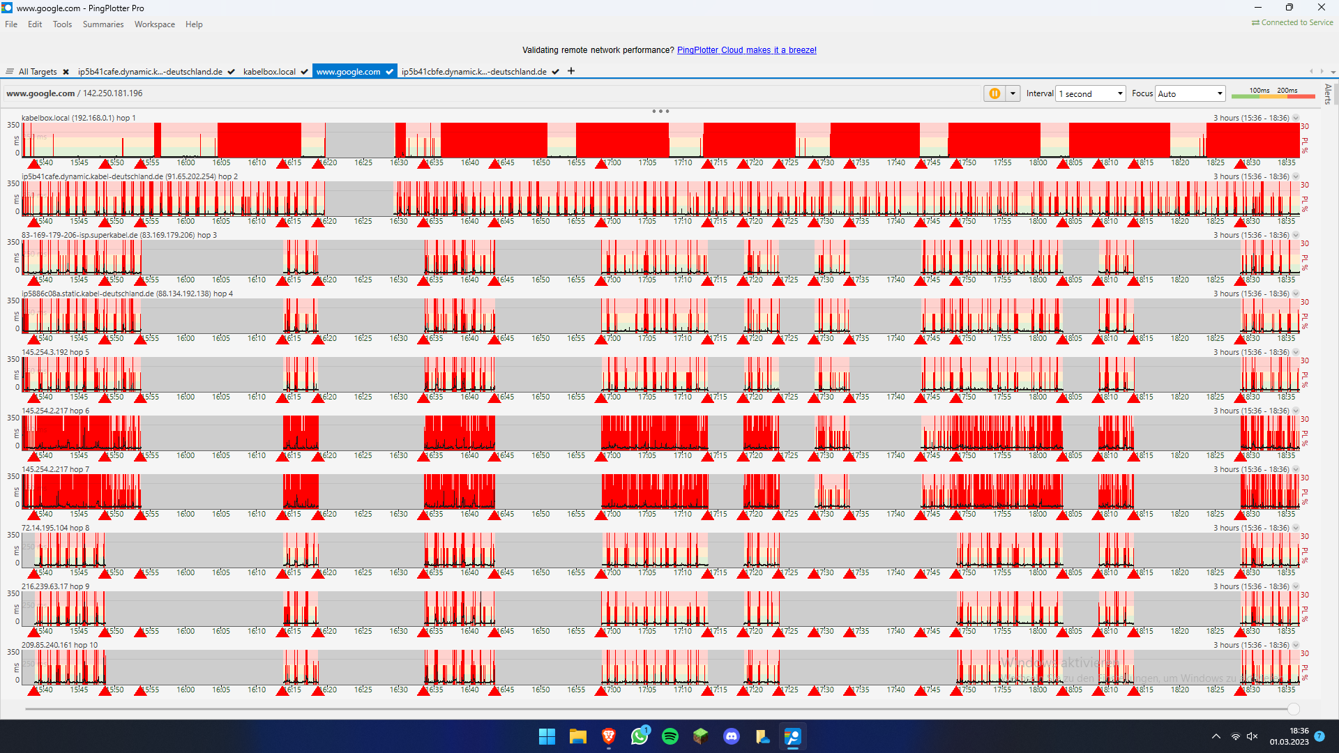

Alle Hops von mir bis google.com. Hop I, 2 und 11 sind immer ausgefüllt der Rest nur teilweise.
Von Heute:
Von Gestern:

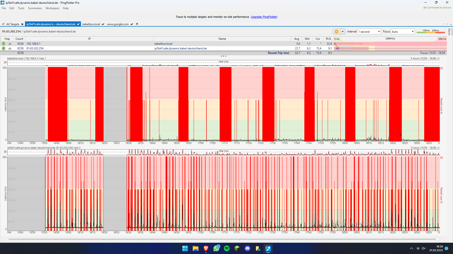

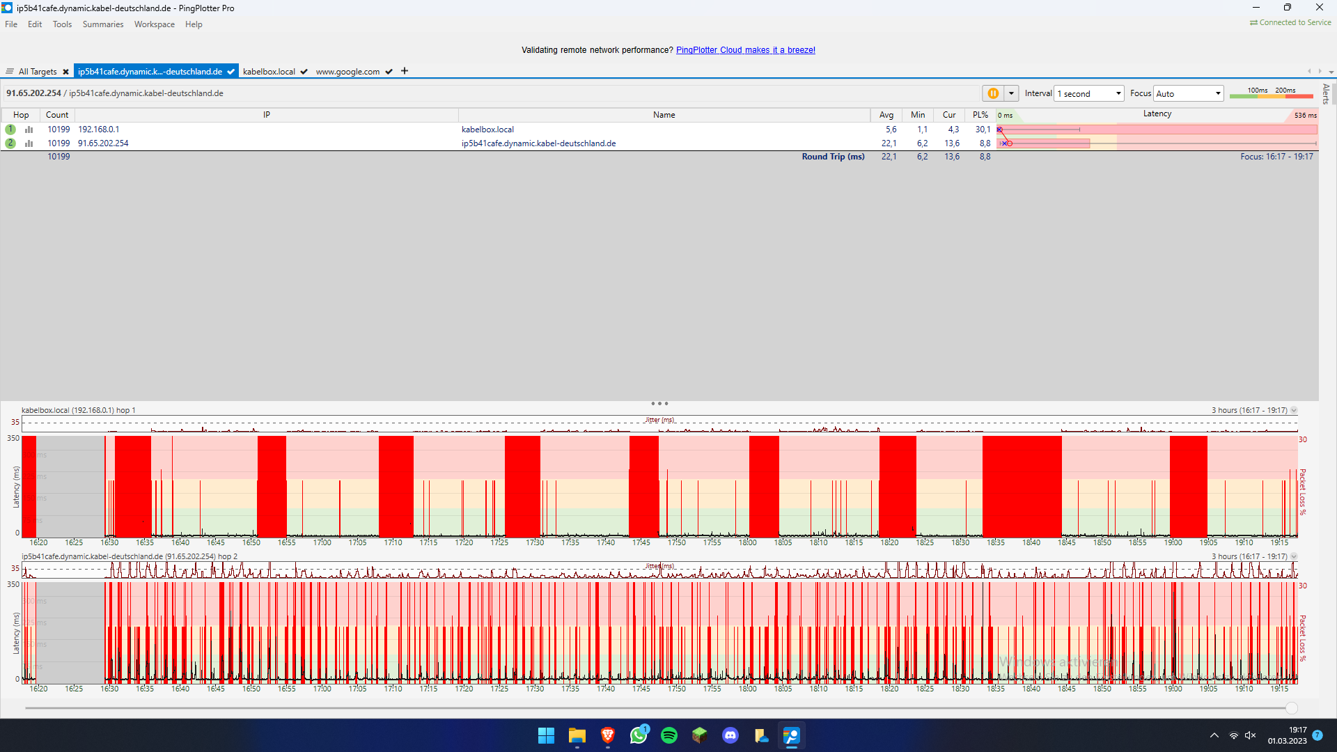

Ich habe zusätzlich Hop 1 (oben) und 2 (unten) angepingt
Ist diese Stabilität normal bei Kabelinternet?

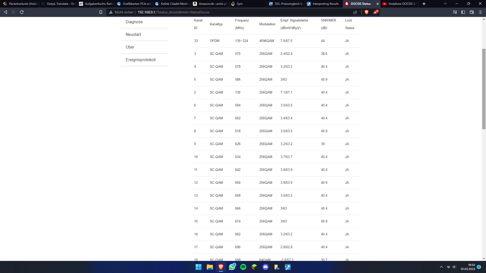

Und wie bereits angesprochen poste bitte die Signalwerte deines Endgeräts.
Reaktionen: UNDERESTIMATED
Alex643 schrieb:

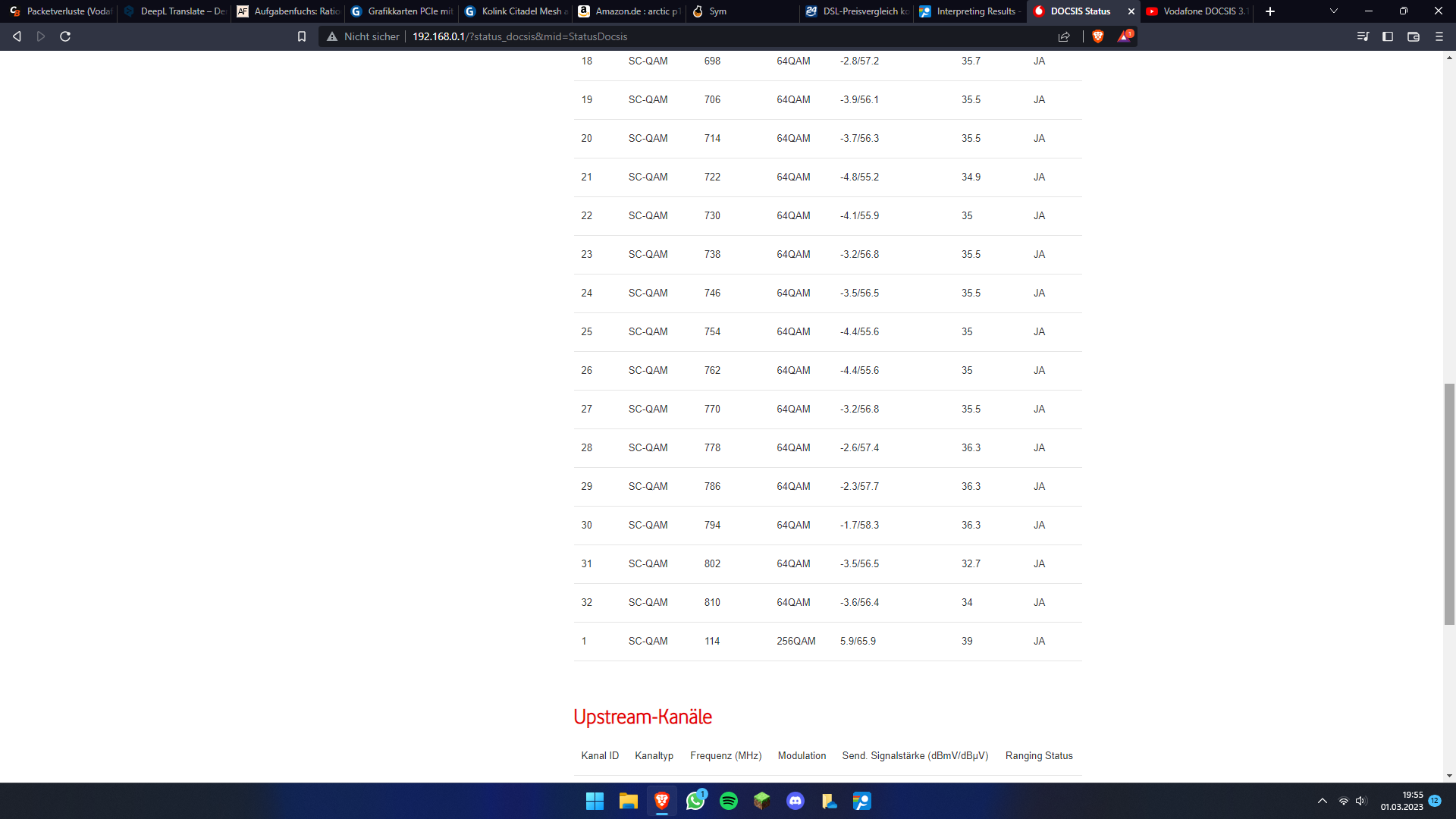

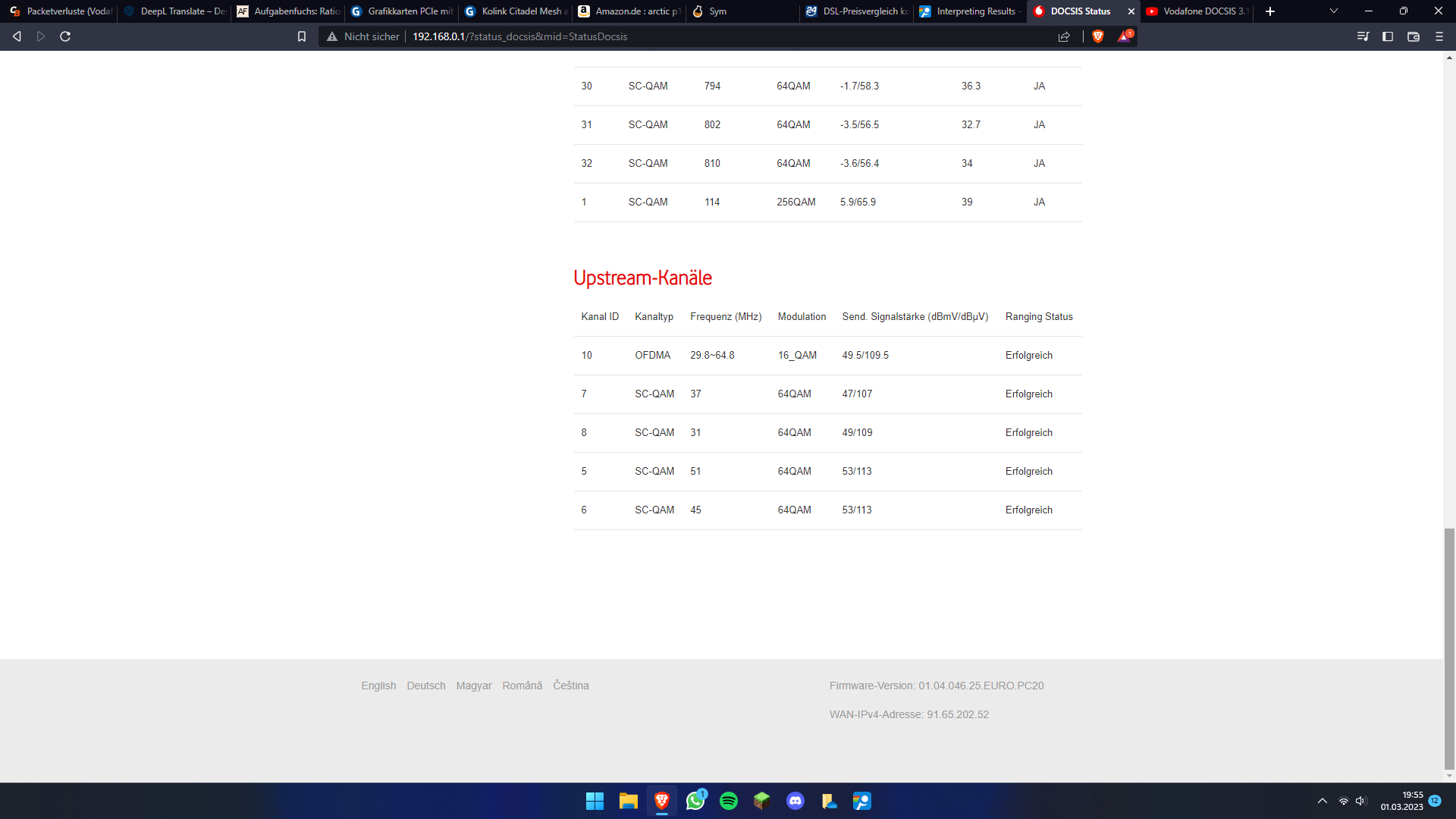

Das bringt leider alles nix. Bitte in das Webinterface des Arris navigieren und von dort die Pegelwerte in dbmv/sonstwas per Screenshot hier einfügen.
Irgendwo tief hinter Status/Diagnose/Info wird das wohl stehen.
Erklärung: Zuerst reden wir mal über deine Leitung, dann das Modem, dann den Router, und dann, wenn überhaupt noch über deine Verbindung zu dem. :-)

Du gehst in das Webinterface vom TG3442DE normalerweise mit 192.168.2.1, oder 192.168.0.1 da loggst du dich ein und navigierst dich zu den Pegelwerten.
Wo die genau stehen weiß ich auf die Schnelle grad' leider nicht, aber sie sind definitiv dort.
Die "Standard" Anmeldedaten stehen da auch drin, oder hinten aufm Router itself.
Wenn du nicht weißt, was die IP vom Webinterface von deinem Router ist schau bitte in die Anleitung, ich muss erstmal auswärts Abendbroten ;)
Signalwerte sind Top
Komisch finde ich allerdings das du vom Endgerät zum Router schon 74% Paketverlust hast laut deinen Bildern, ich würde behaupten da stimmt etwas im Heimnetzwerk ganz und gar nicht.
Aber gestern hatte ich nicht so viele Paketverluste bei hop 1:
Viel oder wenig, auf dem Weg vom PC zum Router darf gar kein Paketverlust auftreten!
Wenn du 1000% sicher bist das es nicht an deinem Heimnetzwerk liegt, würde ich von Vodafone mal den Router tauschen lassen.
Wenn nur am heimnetz liegen würde, wäre der paketloss bei 0.8%.Zumal einige Pakete halt bei kabel nicht beantwortet werden.
Da im 2. Hop vom Kabelnetz aber 8.1% und am letzten hop auch 8.1% loss auftreten wird es daran liegen das der Knoten den losst verursacht.

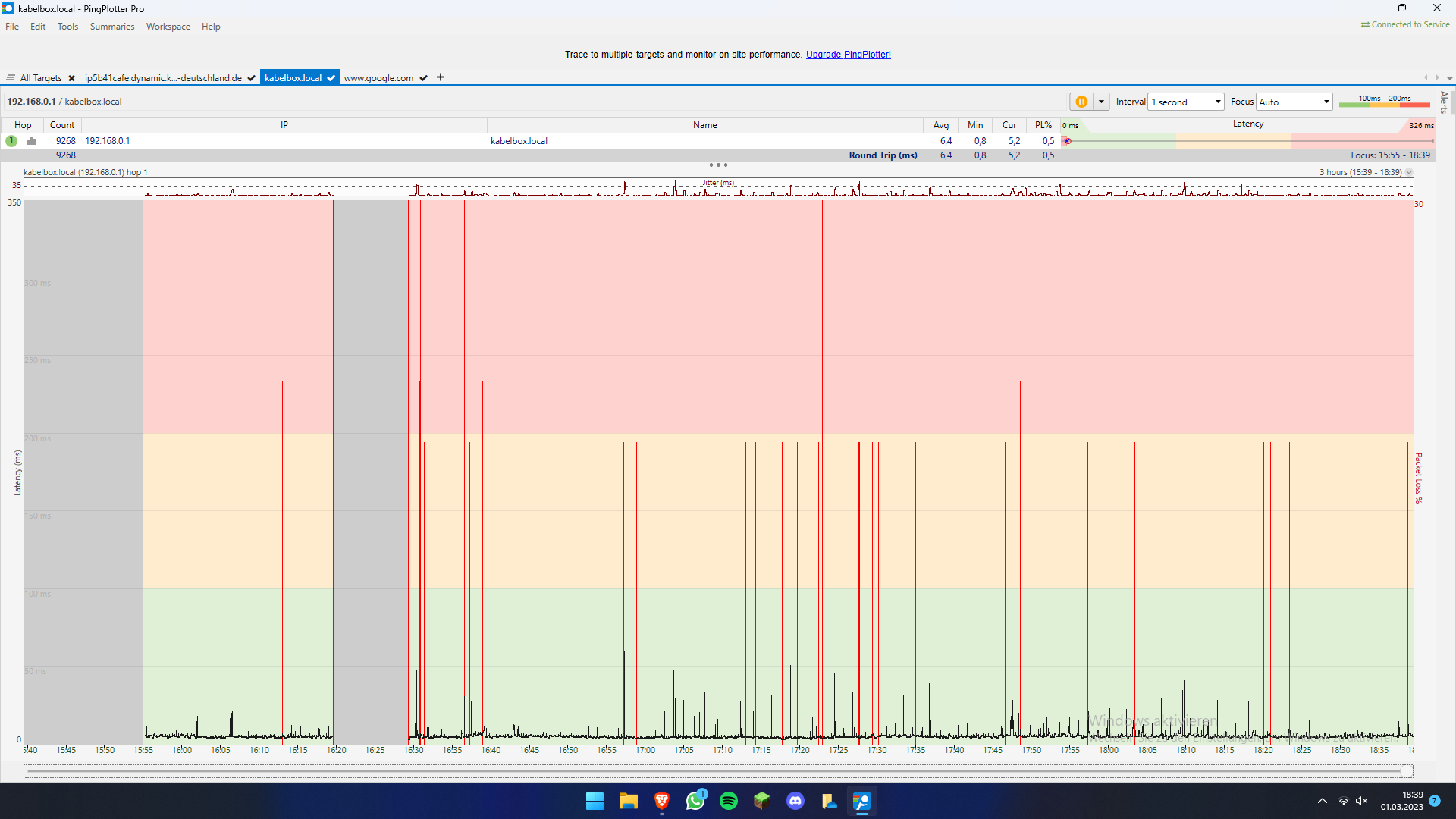

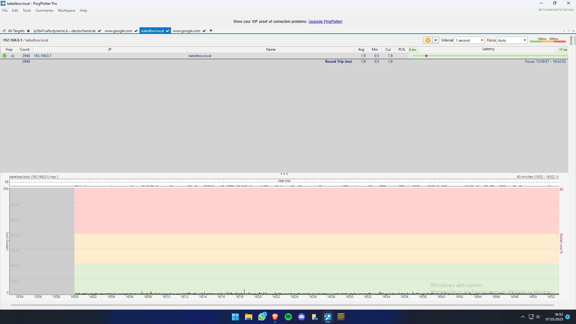

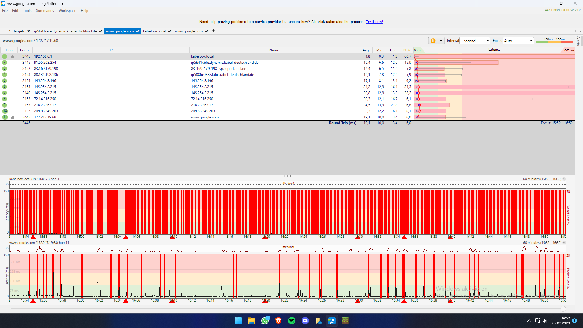

Ich habe jetzt eine Stunde mit LAN-Kabel gepingt.
Das obere Bild ist zu google.com (obere Graph ist hop 1) (untere Graph ist hop 11 also google.com)

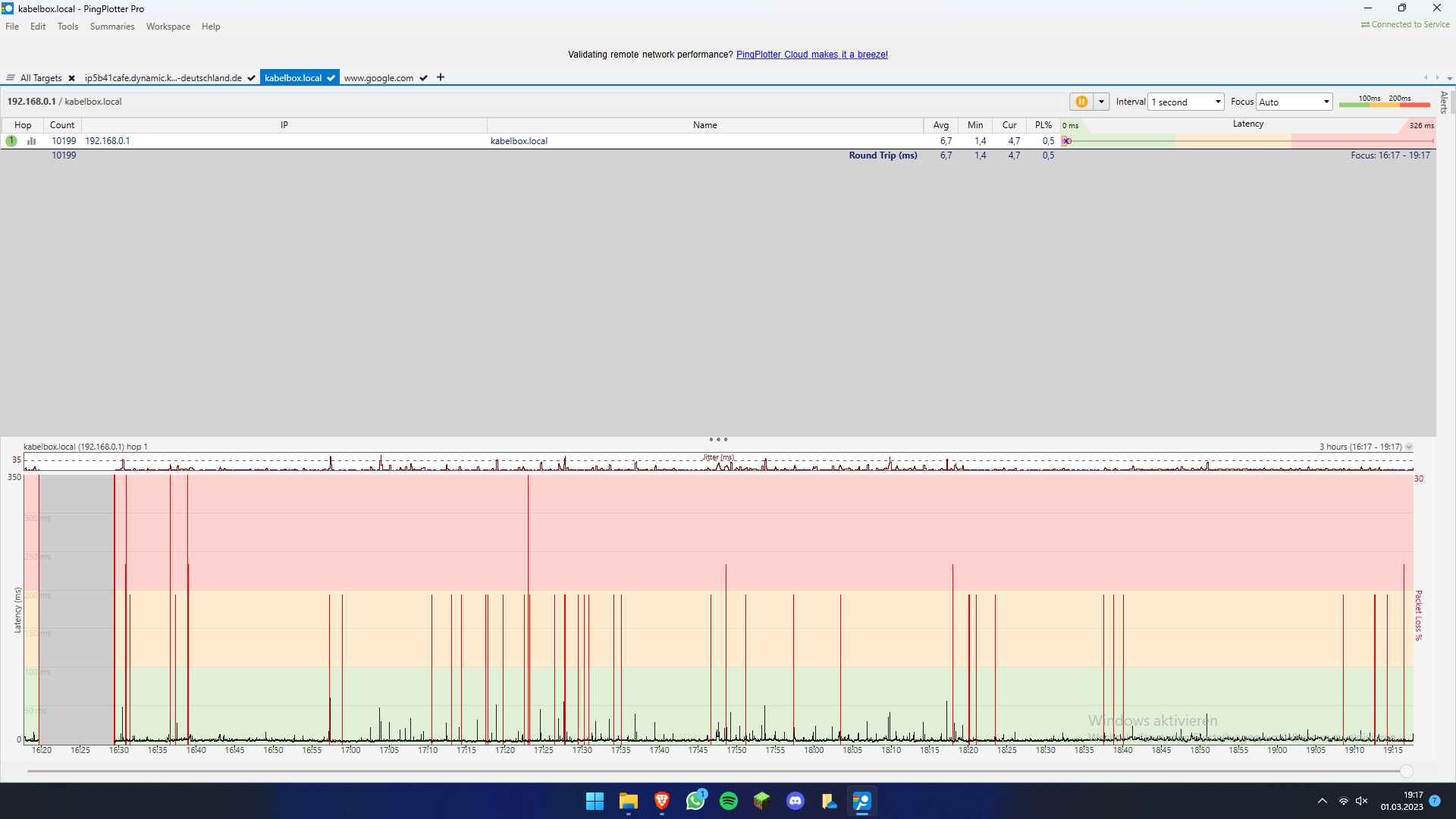

In das untere Bild habe ich mein Router angepingt (keine Packet Verluste):
