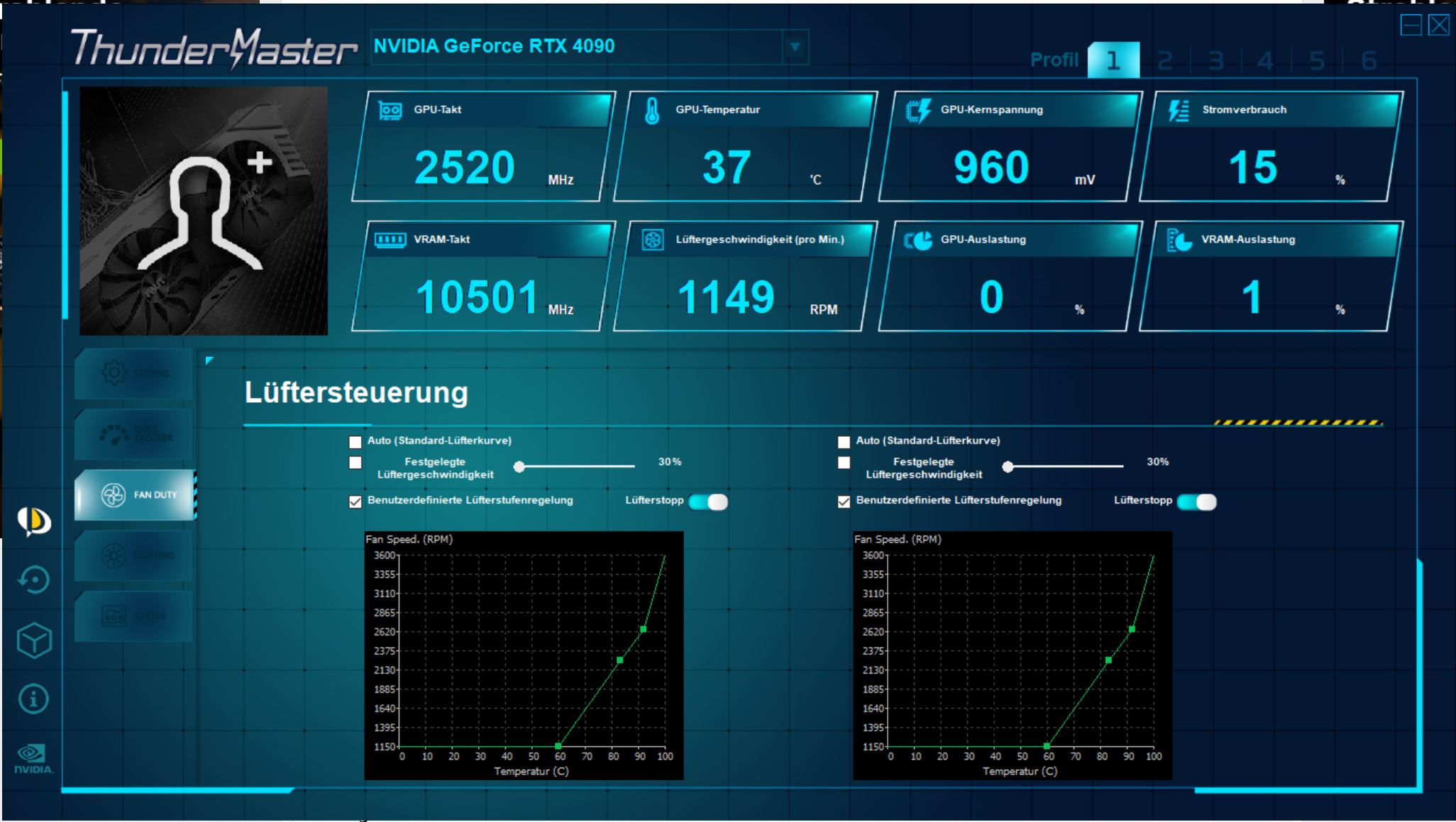

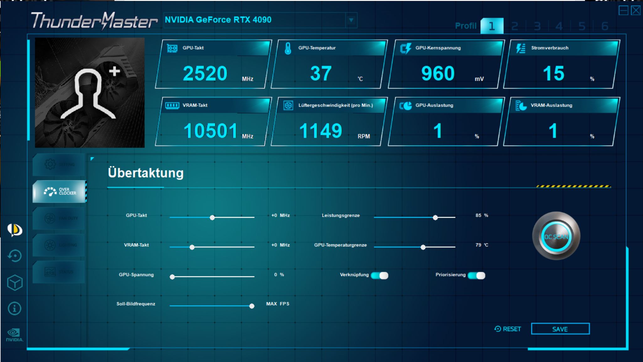

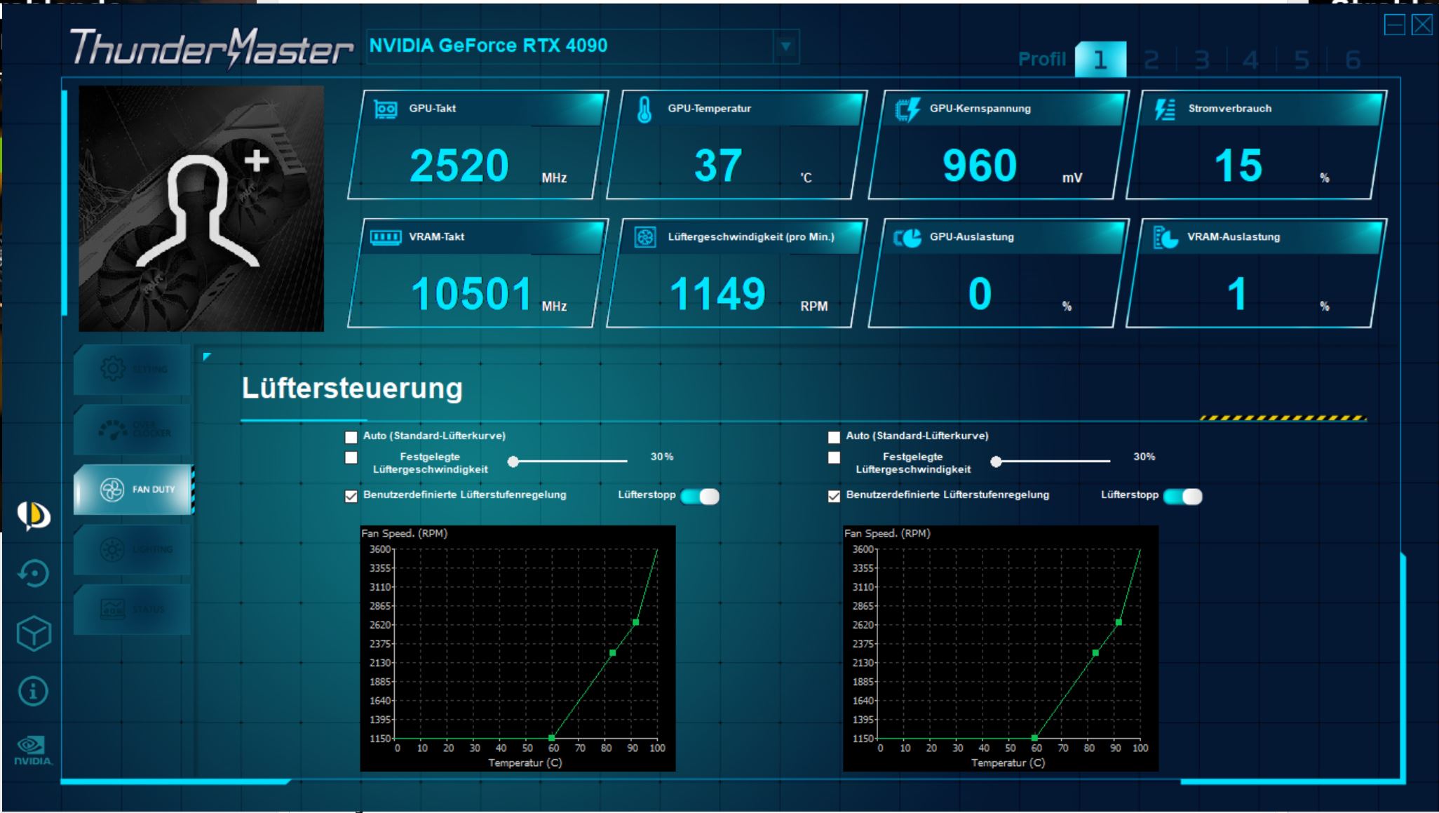

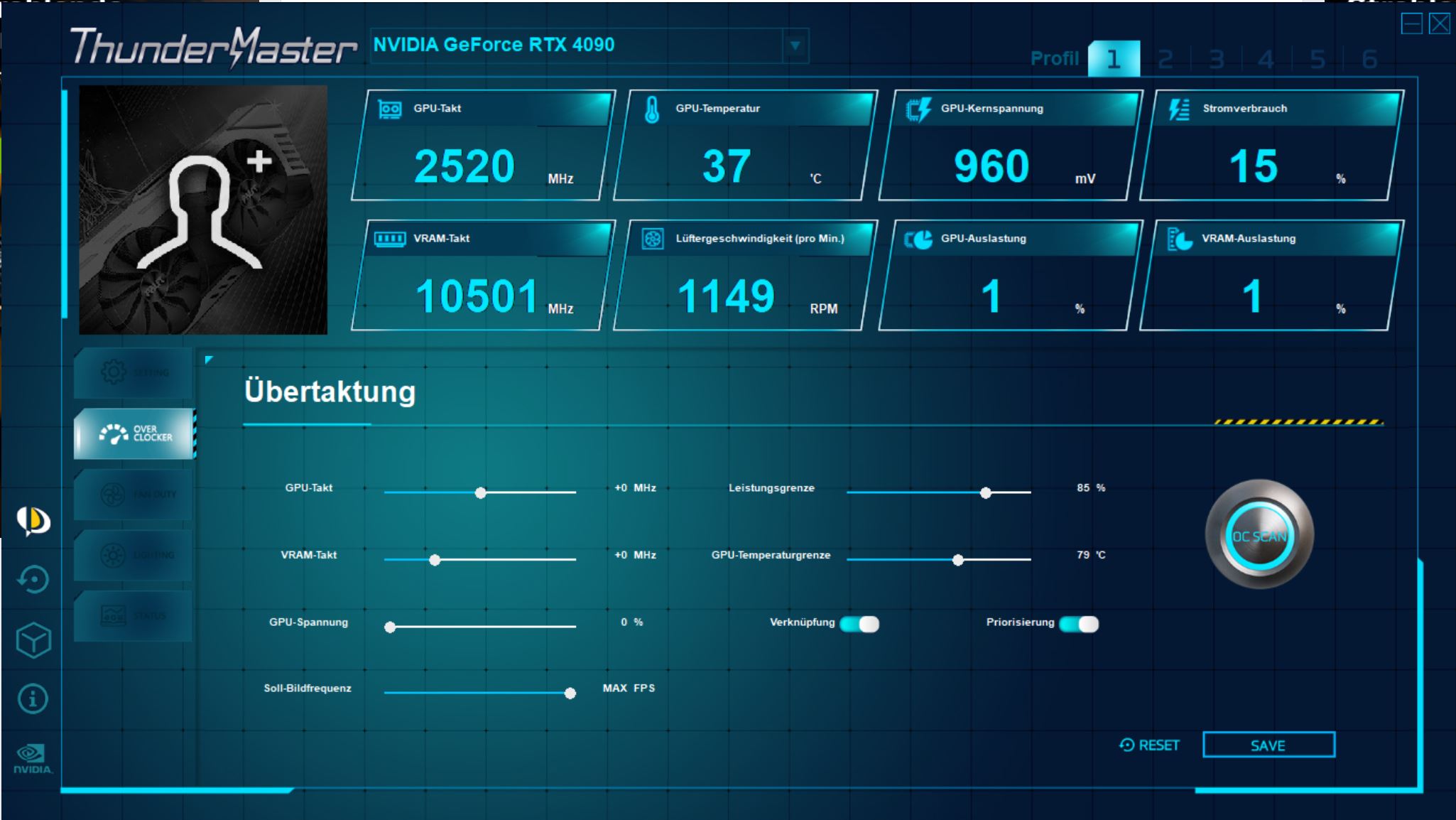

2. Beschreibe dein Problem. Je genauer und besser du dein Problem beschreibst, desto besser kann dir geholfen werden (zusätzliche Bilder könnten z. B. hilfreich sein): Die Lüfter kehren nicht zuverlässig in den Zero Fan Modus zurück. Auch der
GPU Takt bleibt bei meißt bei 2520 MHz hängen. Sporadisch geht der Takt auf 210 MHz zurück, dann geht die Karte auch in den Zero Fan Modus, bleibt dort bis wieder 60°C erreicht sind, die Lüfter wieder anspringen und der Takt wieder auf 2520 MHz steigt. In diesen Werten verharrt die die Karte meißt über Stunden bis sie irgendwann vielleicht wieder heruntertaktet.
Ich verwende den Thunder Master 4.16 zum Ansteuern der GK. Ich habe verschiedene Einstellungen im TM ausprobiert mit gleichem Ergebnis. Ich habe die Monitor Aktualisierungrate von 144 Hz auf 60 Hz reduziert. MSI Afterburner deaktiviert falls die Software sich gegenseitig behindern. Im Internet nach Usern gesucht die auch Probleme mit der Karte haben. Habe zwar welche gefunden, deren Probleme bezogen sich aber auf andere Karten. Man sprach auch von einem Bug in der Software der schon lange bestehe. Hat jemand von euch diese Karte? Wie funktioniert die Karte bei euch? Wie sind eure Einstellungen im TM?

Testweise mal den Thunder Master deinstalliert? Irgendwas scheint die Karte auf Boost Takt zu halten.
Sollte Zerofan nicht auch ohne diese Software laufen? Das steuert doch das Vbios direkt.
Reaktionen: FR3DI
Solche Drittanbieter Software könne selbst zu den Problemen führen.
Erst mal alles runter schmeißen, alles wieder auf Stock und dann testen prüfen.
Reaktionen: HUNTwerker und dman

Seit wann? Seit dem Hochsommer? Oder hat sich eine Software kürzlich geändert?
Hast du den DDU im abgesicherten Modus probiert?
Kannst du die Karte in einem anderen PC gegentesten?
Thats it...TM,Arschbrenner+RTSS sauber deinstallieren und dann DDU im Safe Mode ausführen und einmal durchputzen,danach nur den neuesten AB+RTSS installieren (https://download-eu2.guru3d.com/afterburner/[Guru3D]-MSIAfterburnerSetup466Beta4Build16449.rar) und deine Probleme haben sich in Luft aufgelöst :daumen:
P.S. RTSS ist natürlich Optional,möchte ich aber persönlich nicht mehr missen.(Vorausgesetzt man stellt das vernünftig ein)

Ich verwende TM fast ausschließlich zur Kontrolle der RGB Beleuchtung. Ich habe gehofft jemand von euch hat die Karte auch und kann mir von seinen Erfahrungen berichten.

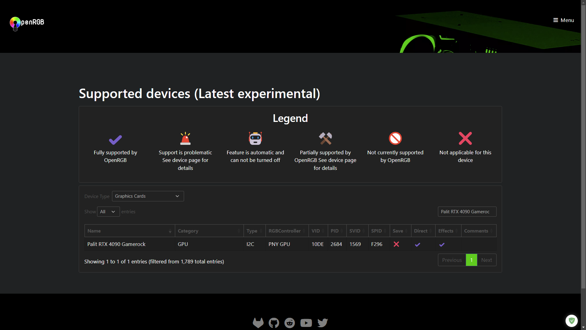

Nachdem ich mich ein wenig mit der Seite beschäftigt habe, dient die Software für die Steuerung der RGB Beleuchtung und ist keine Hersteller spezifische Software.
Ist z.B.: jenes "MSI Afterburner", das du im Eingangspost erwähnt hast, ebenfalls nicht.🤷‍♂️
OpenRGB (ehemals OpenAuraSDK) ist eine freie, herstellerübergreifende Software zur Steuerung von RGB-Beleuchtung. Ziel des Projektes ist es, durch Reverse Engineering die oft überladenen und auf Windows beschränkten Programme der Hardware-Hersteller überflüssig zu machen.
Quelle

Es ist ja nicht so, das ich hier nichts probiert hätte. Habe TM und Afterburner deinstalliert, einen Screensaver deinstalliert und alles aus Autostart entfernt. Das Alles hat aber am Verhalten der GK nichts geändert.

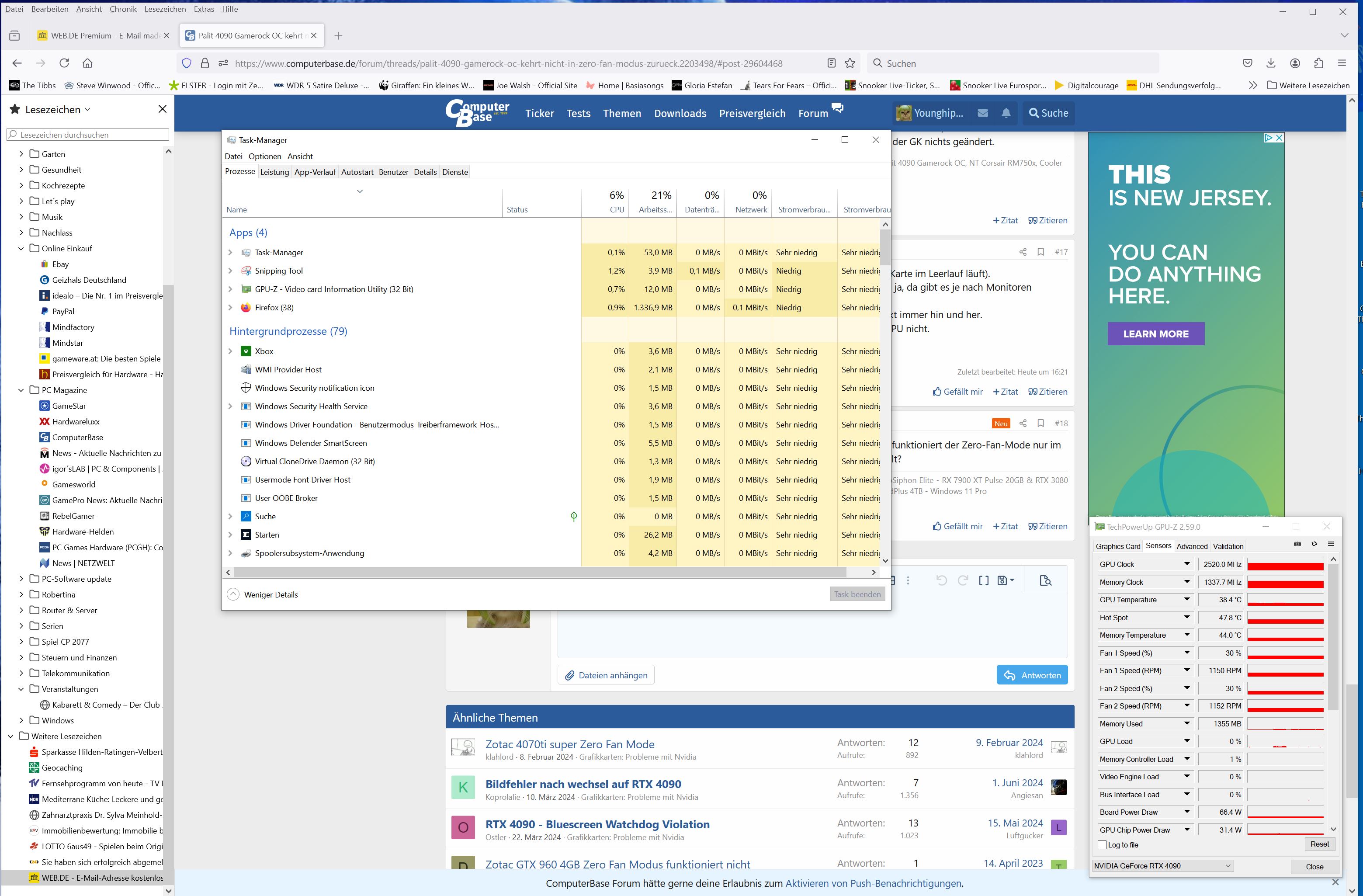

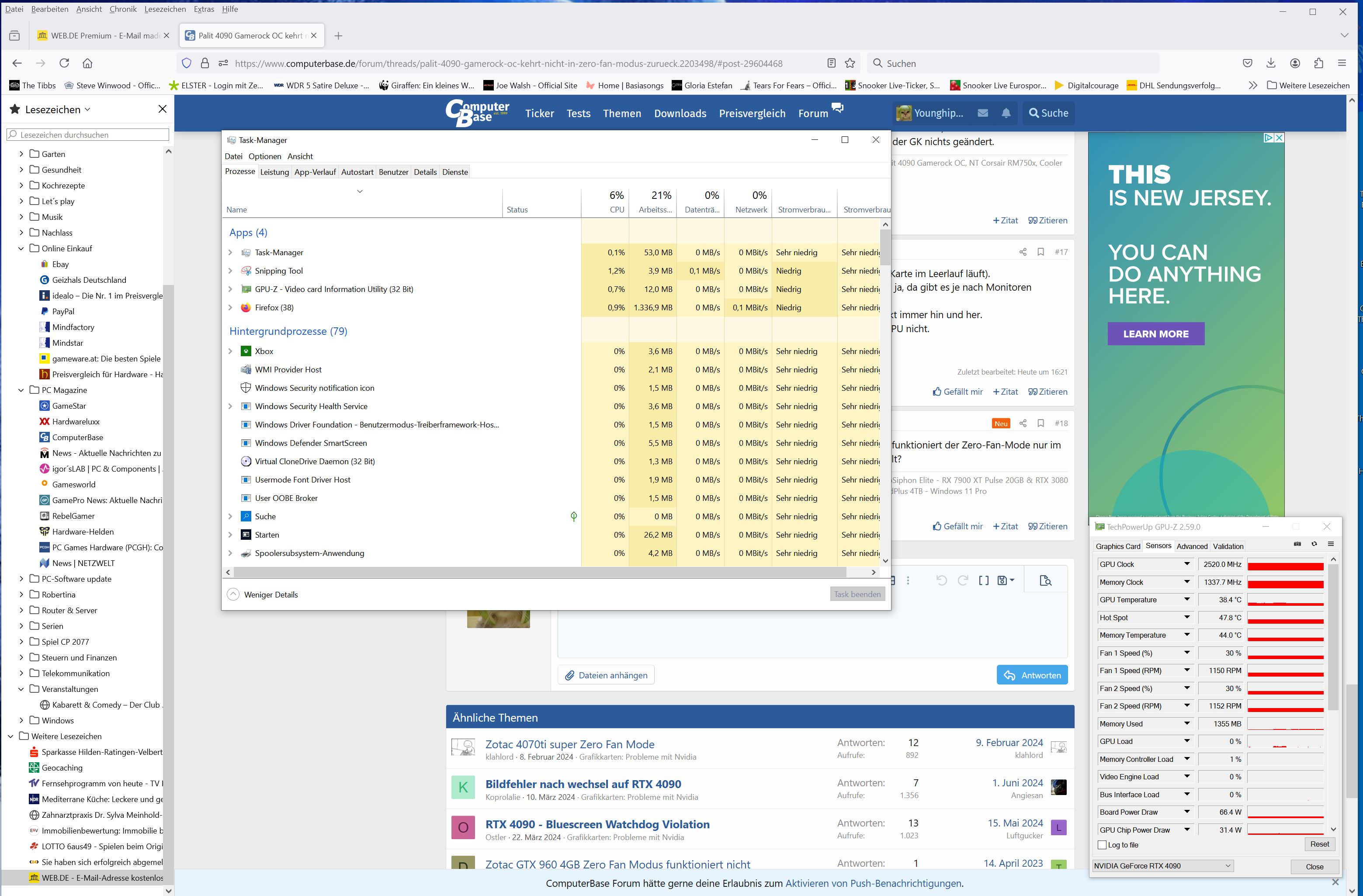

Lade mal GPU Z runter und stell bitte das Bild von GPU Z hier rein (wenn die Karte im Leerlauf läuft).
Dass die GPU von alleine nicht runter Taktet, habe ich noch nie gehört. VRAM ja, da gibt es je nach Monitoren manchmal Probleme.
Und vor allem, die GPU Takt bleibt nicht an einem Zahl kleben. Diese schwenkt immer hin und her.
Irgendwas im System erzwingt die höhe GPU Takt. Von alleine macht es die GPU nicht.
P.S. Vielleicht sieht man es im Taskmanager, was die GPU Last erzeugt.
@Younghippie: Auch mal den Bios-Switch an der Karte umgestellt? Vielleicht funktioniert der Zero-Fan-Mode nur im Silent-Bios der Karte. Im Grafikkartentreiber evtl. maximale Leistung eingestellt?
Eigentlich müßte bei diesen Temperaturen die Karte runtertakten. Hier ein Screenshot von GPU-Z. Ich habe Thread gefunden der ein sehr ähnliches Problem behandelt wie ich es hab und dort scheint jemand eine Lösung zu haben: https://www.computerbase.de/forum/threads/zotac-4070ti-super-zero-fan-mode.2183170/
Wenn ich es richtig verstanden habe ist Lösung in der Grafiktreiber-Software zu finden. Könnt ihr das bestätigen?
