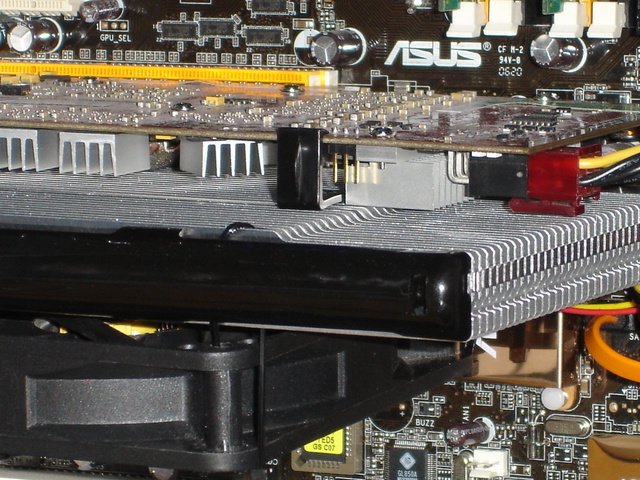

musst alles kühler was hier gekennzeichnet ist
naja nich unbedingt, also bei meiner 8800 GT liegt auch kein wärmeleitendes material auf den gekennzeichneten stellen (Original Kühler)
Selbst wenn es die Kühlung sein sollte, müssten die ersten 2 min ja normales bild kommen! und sich dann durch die steigende Temp grafikfehler entwickeln!
könntest ja ein bild machen von deiner graka und mal reinstellen, bzw gucken ob du vll mit dem accelero kontakte überbrückst bzw zuviel WLP verwendet hast.......
komisches ding
Hab auch einen Kurzschluss vermutet.
Leider konnte ich nichts dergleichen entdecken.
Hab die Gummis an den Befestigungslöchern dran,
das sollten ja die einzigsten Stellen sein an denen ich Kontakt habe.
Kann es sein dass überwacht wird ob der Lüfter angeschlossen ist ?
naja ausgelesen wird das schon und geregelt wie schnell der lüfter drehen soll, aber das dann gleich bildfehler kommen sollte nicht sein
naja hast shconmal den lüfter wieder abgebaut und fein säuberlich alles reine gemacht und von neuem angefangen?
Hab die Karte nicht übertacktet.
Dachte erst sie ist kaputt, aber mit dem Origiallüfter geht sie ja....
Und alles nochmal neu und saubergemacht usw. hab ichs auch.
Leider is mein Kartenlayout etwas anders als bei Snaapshot,
heisst dass die rechten zu Kühlenden Teile anders angeordnet sind.
Habe deshalb die Originalkühlrippen draufgelassen.
Kann ich da einen Kurzschluss verursachen wenn der Accelero an den Orig. Rippen anliegt ?
... du meinst Alukühlerrippe gegen Alukühlerrippe. Nein da gibt es keinen "Kurzen".
