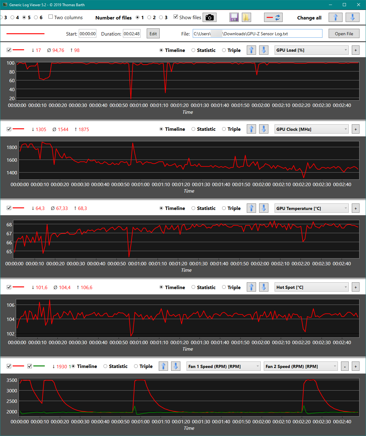

- habe eben HWinfo, GPU-Z und MSI Afterburner während des Heaven Benchmarks auf "extreme" beobachtet und werde die Logs hier anhängen.
--> mein Hotspot liegt teilw. bei über 105°C und Lüfter1 dreht auf über 3400 RPM (wenn ich die Lüfter auf 100% einstelle schaffen die nur 2800 RPM).

40°C Hotspot delta? Klingt nach einem schlechten Mount. Auch deine Boostclocks schwanken extrem, das sieht für mich nicht nach "läuft tadellos" aus.
105 grad Hotspot können die zwar ab. Dennoch würde ich sagen es liegt daran. Evtl die Backplate keinen richtigen Anpress Druck. Vielleicht ab Werk die Schrauben nicht fest genug vom Kühler.

Es ist doch etwas seltsam, dass zwar beide Lüfter zeitgleich die Umdrehungen erhöhen, aber nur einer von beiden so drastisch. An welche Sensoren ist deren Lüfterkurve jeweils gekoppelt?

Das erklärt aber nicht diese extreme Differenz zwischen GPU und Hotspot Temperatur
Aber die Hotspot-Temperatur erklärt auch nicht das Lüfterverhalten, oder? 🙂 Vgl. #6 die letzten beiden Graphen. Hotspot-Temp liegt konstant um die 105 °C, aber Lüfter 1 dreht nur alle 90 Sekunden (oder so) mal kurz hoch.
