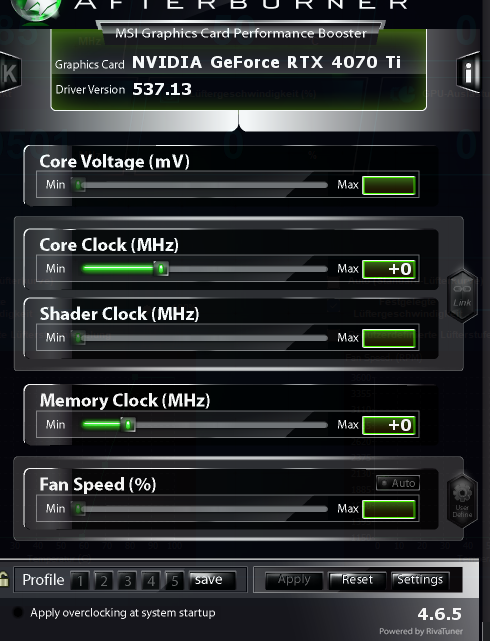

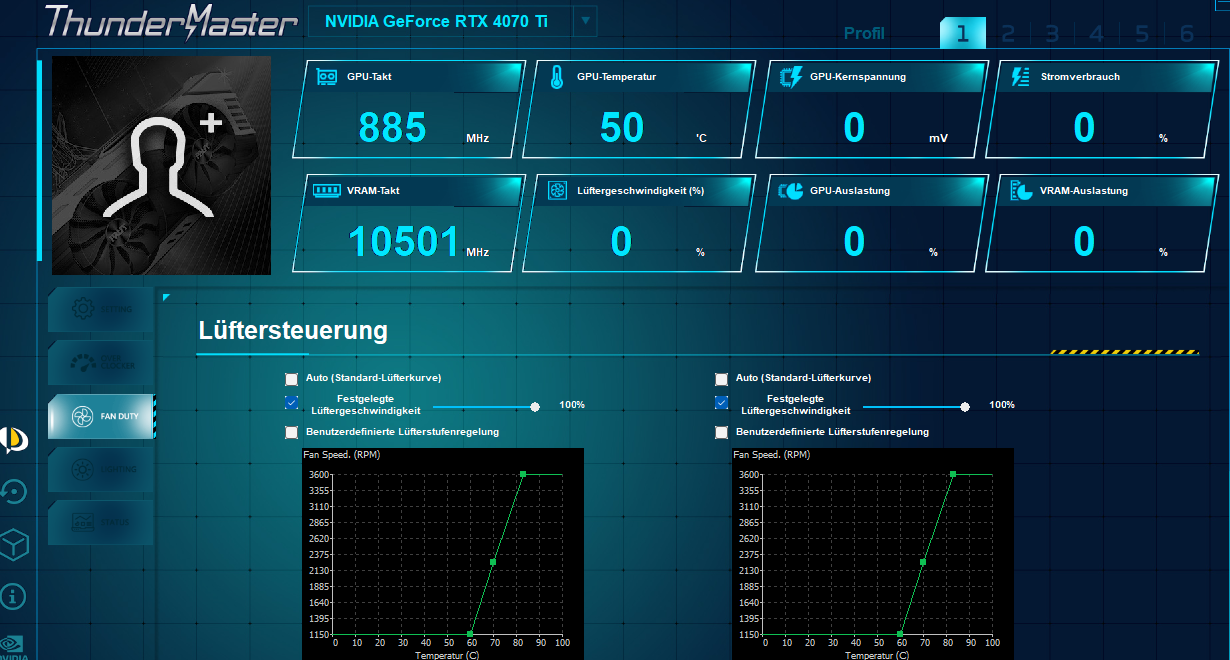

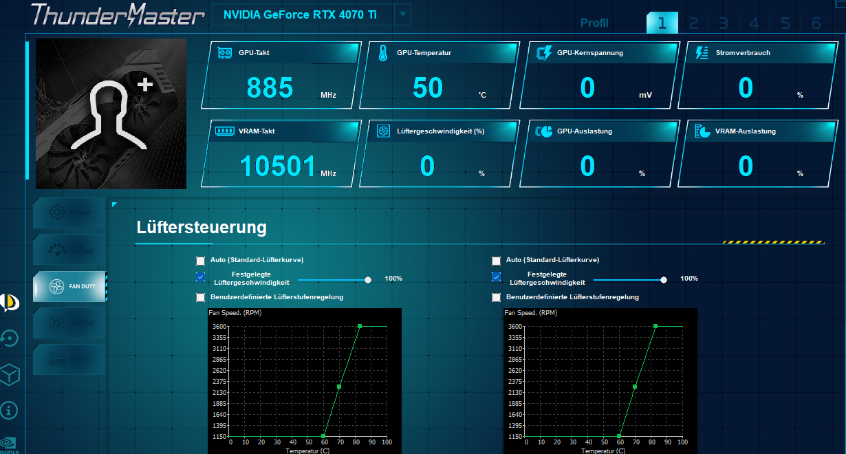

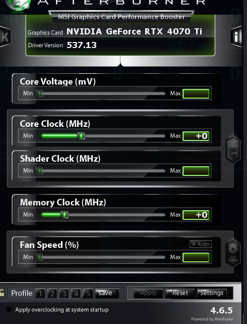

Moin,
ich wende mich an euch, weil ich gerade in einer schwierigen Situation bin. Meine neue Grafikkarte bereitet mir derzeit Probleme, da sie überhitzt. Ich bin mir bewusst, dass Hitzestaus im Gehäuse ein häufiges Problem sind, aber das ist hier nicht der Fall. Das eigentliche Problem besteht darin, dass die Lüfter meiner Grafikkarte partout nicht anspringen wollen.
Ich stehe momentan vor einer echten Herausforderung, aber die gute Nachricht ist, dass ich den Fehler reproduzieren kann. Ich habe bereits versucht, die Lüfterkurve anzupassen.
Well F me.....
Wie ich feststellen muss, kann ich diese nicht anpassen. Im MSI Afterburner ist der Regler ausgegraut. Im Thunder Master Tool ist die Aktion zwar aktiv, jedoch ändert keine der Einstellungen etwas.
Ich habe bereits überprüft, ob die Lüfter defekt sind, aber das ist nicht der Fall. Die Lüfter laufen fröhlich beim Hochfahren des PCs.
Könntet ihr mich bitte darüber aufklären, was ich übersehe oder falsch mache? Ich wäre sehr dankbar für eure Hilfe. :(
Ach ja Ich habe auch schon versucht das Gerät neu zu starten ;)
Mit den besten Grüßen.

Welche Temperaturen werden beim Gaming denn erreicht?
Als Idee würde mir lediglich einfallen, dass Afterburner und ThunderMaster sich ggf. gegenseitig in Konflikt kommen. Hast du von Beginn an beide Tools im Einsatz?
Mach mal, und danach lieber nur Afterburner. Es scheint da wohl schon länger irgendwelche Bugs mit ThunderMaster zu geben.
Starte mal deinen PC ohne diesen ganzen Tools. Einfach nur Windows und dann schaue ob die Grafikkarte normal funktioniert.
Alle Tools aus FurMark an 75 Grad kein zucken der Lüfter... und der MSI Afterburner kann auch noch nicht auf die Lüftersteuerung zugreifen. :(
Welche Grafikkarte hattest du vorher verbaut? Treiber alle neu installiert?
Ich habe zuerst eine GTX 2080 verwendet und später auf eine RTX 4070 Ti umgerüstet, und danach habe ich den Rest des Systems ausgetauscht. Ich muss zugeben, dass ich nicht sicher sagen kann, ob die Lüfter nach dem Austausch der restlichen Hardware (CPU, Mainboard, M.2 SSD und Betriebssystem) jemals funktioniert haben, aber unter dem alten Setup liefen sie.

Könnte es sein, dass das BIOS der Grafikkarte einen Fehler aufweist? Ich habe gerade alles sauber gemacht, trotzdem bleibt das gleiche Fehlerbild bestehen, auch ohne Treiber (ich habe die Software deinstalliert und die GPU-Treiber mit DDU im abgesicherten Modus entfernt). Dennoch zeigen die Lüfter keine Reaktion.
