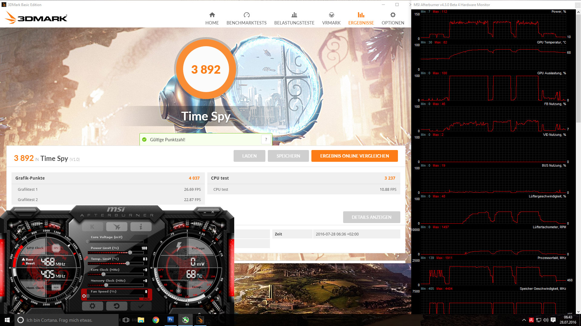

Mit meinem i5-3570 Prozessor bekomme ich damit 4.037 Grafik-Punkte im 3D-Mark (Referenzwert).
Übertaktet habe ich die Karte nur ganz normal mit dem MSI-Afterburner. Ich kann dabei das Powerlimit um 16%, den Standard/Boost-Takt um 250 MHZ und den Speichertakt um 450 MHZ anheben. Das Powerlimit liegt damit dann bei 140 Watt, was auch für die erhöhten Taktraten wiederum in 95% aller Fälle ausreichend ist (und in den 1% der Fälle drosselt die Karte auch nur um weniger als 5% -> somit reicht das Powerlimit gefühlt für 99,75% der Maximalleistung). Es wird damit dauerhaft ein Boost-Takt von > 2.100 MHZ gehalten. Die Lüfter drehen hier jetzt auf bis zu 70% und sind aus geschlossenem Gehäuse, hörbar.
Das Ergebnis im 3D-Mark steigt damit auf 4.554, was einem Plus von 12,8% entspricht.

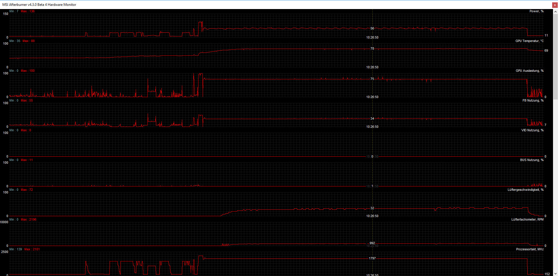

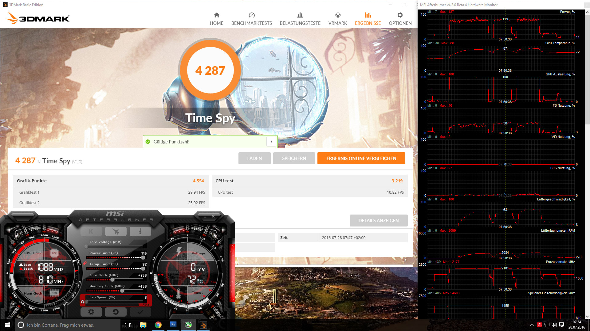

Hier nochmal nen Screenshot von 20 Minuten XCOM2:
Man sieht schön, das am Anfang, in der Basis, die Karte auf >2,1GHZ geht. Später im Level, taktet sie auf nur noch 1,8GHZ (ausreichend für 60fps -> AdaptivSync reduziert Takt) und verbraucht nur noch 60% Strom = ca. 75 Watt. Die Lüfter drehen mit gut 30% bleiben aber unhörbar.
AdaptivSync ist wie gesagt nee coole Erfindung...

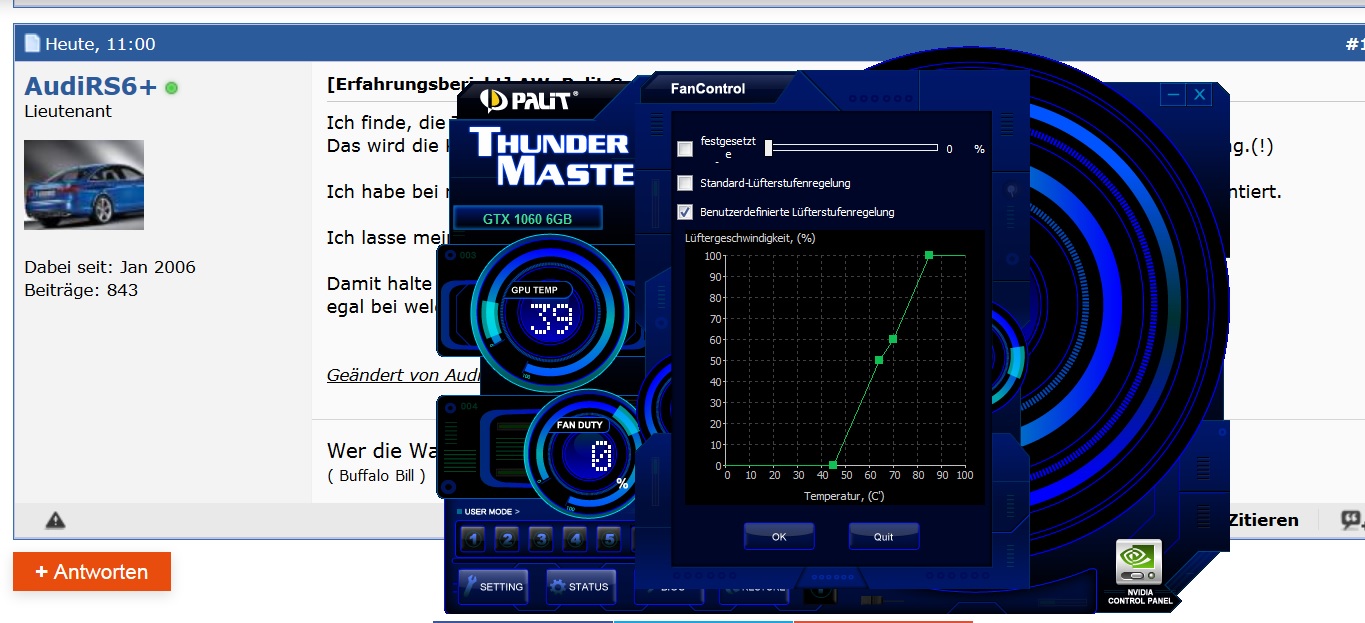

Ich finde, die Temperaturkurve von dir ehrlich gesagt ziemlich hoch/schlecht.
Das wird die Karte wohl nicht lange mitmachen, besonders im Hinblick auf die Spannungsversorgung.(!)

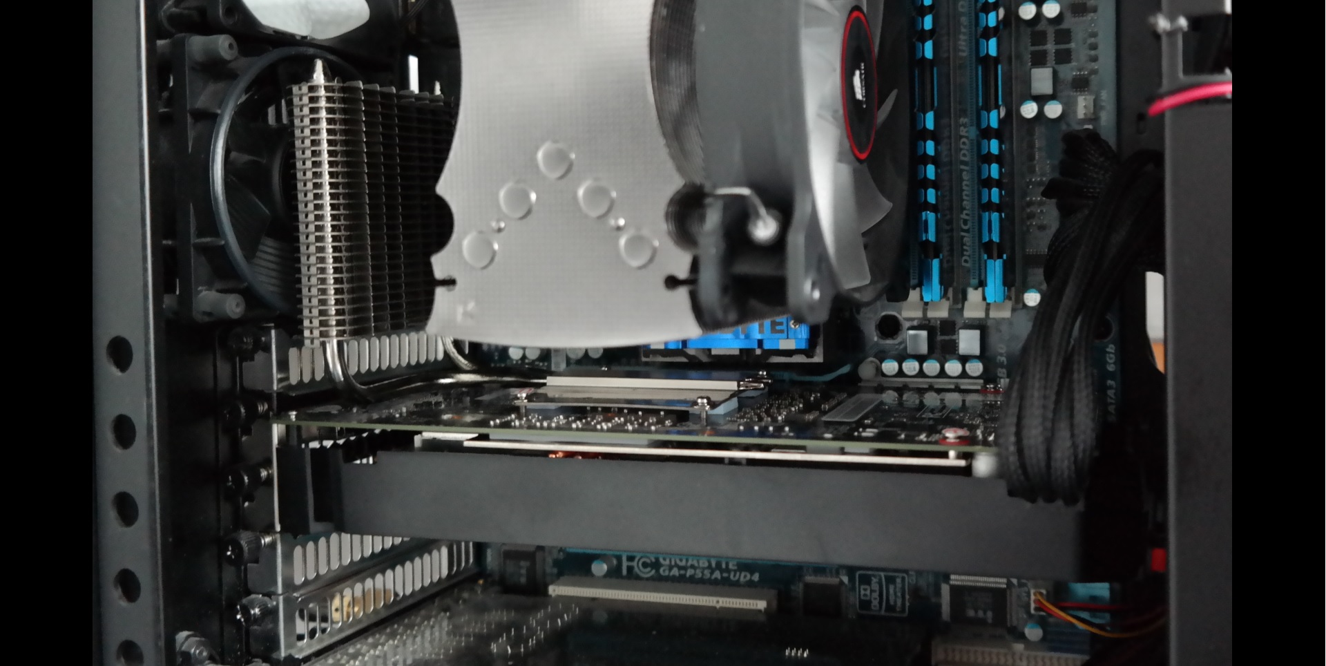

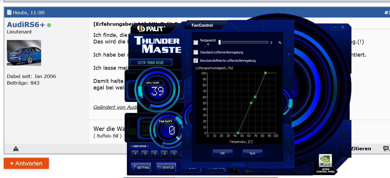

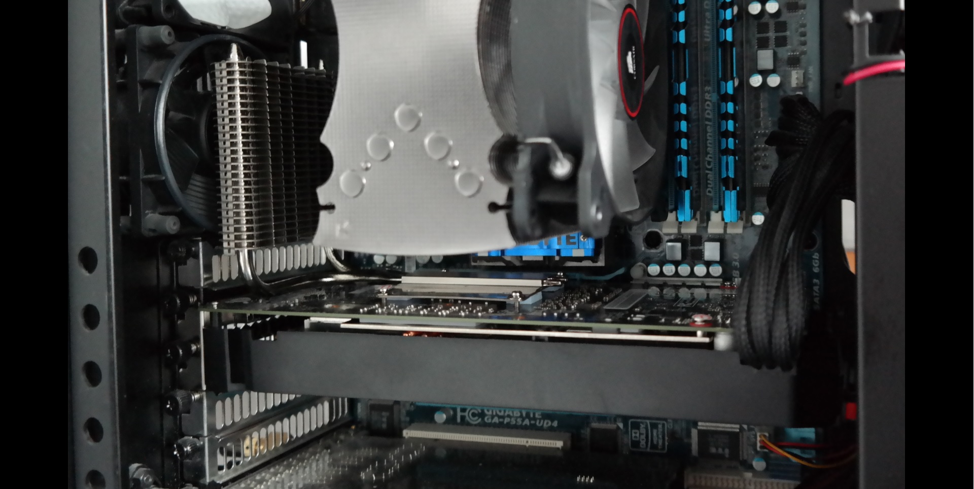

Ich habe bei meiner Dual die WLP getauscht und zusätzlich einen Thermalright Backside Kühler montiert.
Ich lasse meine Kühlung bei 45 Grad anlaufen und gehe bis 60 % Lüfterdrehzahl bei 70 Grad.
Damit halte ich die Karte dauerhaft unter 70 Grad,
egal bei welchen Spielen/Benchmarks und höre die Karte trotzdem nicht.

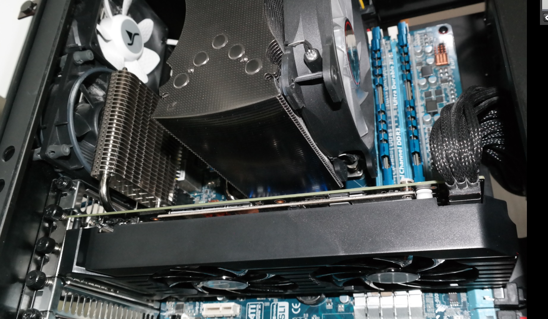

Hi, hast du zufällig auch getestet, ob allein der Wechsel der WLP etwas bringt? Lüfterabnahme dabei ist kein Problem? Siegel-Brüche -> Garantie-Verslust? Auf den Bildern vom CB-Test sind ja ein paar Siegel...
Backside Kühler lässt sich einfach draufmontieren mit Wärmeleitpad? (wenn man einen Backside-Kühler zur Hand hat?)
Finde den HR-11 von Thermalright nirgends mehr, hast du zufällig noch ne Händler-Quelle oder eine Alternative?
Danke!
Es gibt keine Siegel auf meiner Palit, die einen Kühlertausch verhindern würden!
Nur 2 kleine "Sticker" auf Schrauben, die einfach abgezogen und wiederverwendet werden können.
Ob nur der WLP Tausch etwas bringt, kann ich nicht sagen..
Der HR 11 kann montiert werden, wenn man sich ein dickers Wärmeleitpad ( 2 - 3 mm ) besorgt,
da sich auf der Rückseite der 1060 2 erhabene Bauteile befinden, die mann aus dem Pad ausschneiden sollte.
Von den Bohrungen her passt es, man benötigt aber etwas längere Schrauben.
Alles kein Problem, mit einer üblichen PC Bastlerkiste.
Die Kühler von Arctic, wie etwa der S3, passen übrigends auch, nur muss man dann noch etwas für die
Spannungswandler und den Speicher tuen.
Kühlertausch ist aber unnötig, wenn ihr mich fragt.
