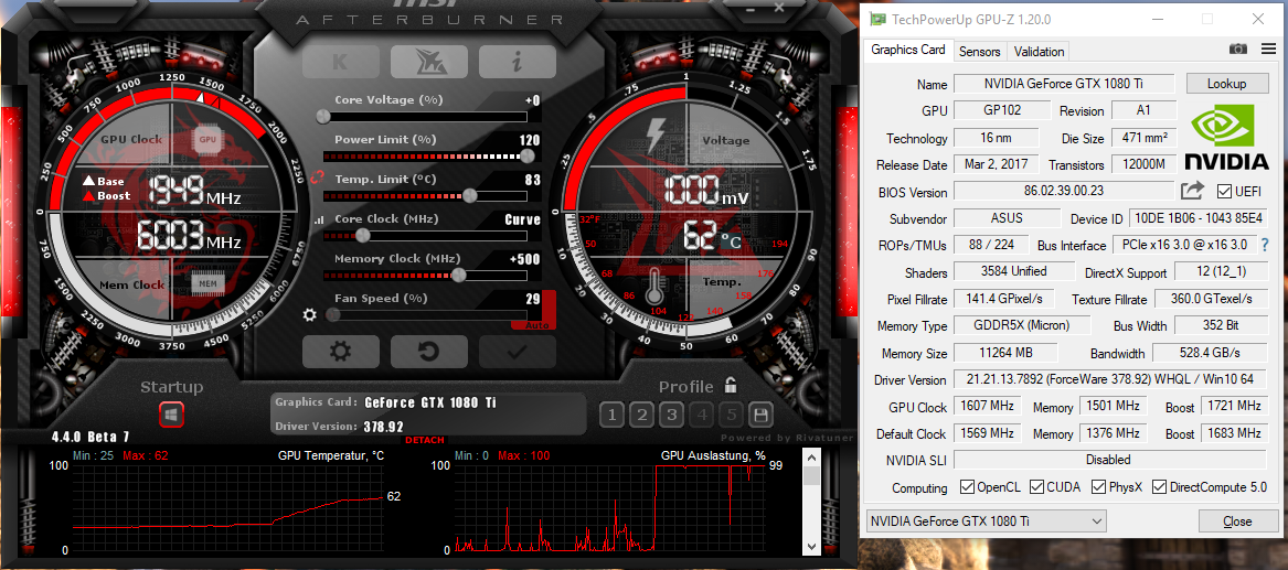

So siehts bei mir nach 18min Heaven aus

Mit den Einstellungen unten im Bild komme ich in einfachen Spielen wie GRW kaum über 65°C und ~1300rpm. In harten Spielen wie Witcher oder ME:A läuft die Karte wie die von CB ~70°C @ 1600rpm. Mein Gehäuse ist auch kein Airflowwunder.

Soll jetzt nicht harsch rüber kommen, aber deine Kühlung scheint auch nicht die Beste zu sein. Deine Karte läuft nicht mal mit 99% Last und das zusätzlich in einem stromsparenden Benchmark. Mal abgesehen von der sehr tiefen Spannung und Taktung, die du hast, sind 70°C unter solch einfachen Bedingungen nicht beeindruckend. Du solltest lieber mal Mass Effect Andromeda oder Witcher 3 ausprobieren und Karte mal ans Limit fahren. ;)

Ich hab nicht gesagt das meine Kühl ist oder besser. Wollte damit zeigen, dass es anderen genau so geht. Spannung meiner Karte ist Limitiert. Mit 0.993 zieht sie maximal 267W - Powerlimit bei 1911 MHz in Games. Über 1V und damit gegen 2GHz bringt rein gar nichts. 8FPS und 80W mehr. Danke aber nein Danke.
Unter diesen Bedingungen wird sie in den Games maximal 72°C warm. ME:A und Ficker3 sind aber nicht dabei :lol:
