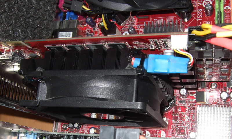

So, kleines Update. Ich hab meiner Karte einen neuen Lüfter spendiert (Kühler ist der gleiche geblieben, wegen Garantie!). Verwendet habe ich einen 92mm PWM Lüfter mit maximal 2900RPM.
Natürlich passt der Stecker nicht, aber das war schnell behoben: ein uraltes CD-Rom Audiokabel hat genau den passenden Stecker - man muss nur drauf achten dass auch alle vier Pins belegt sind oder zwei davon kaufen. Zum Beispiel Conrad Nr. 971868-62, der kleine weiße Stecker ist der Gesuchte. Als Gegenstück dann noch eine 4-Pin Stifleiste für 7 Cent ausm Elektronikbedarf oder den Stecker des PWM-Lüfters einfach durch den kleinen weißen ersetzen. Der Anschluss ist Standardkonform belegt,
Schwarz (Masse)
Gelb (+12V)
Grün (Tachosignal)
Blau (PWM)
Der Lüfter wurde mit kleinen Schaumstoffpolstern an den Ecken versehen und mit Kabelbindern am Kühlkörper befestigt. Geht schnell und unkompliziert.
Jetzt habe ich eine Minimaldrehzahl von ca. 1400 RPM (statt etwas über 2000), unter BF:BC2 habe ich maximal 76°C erreicht - was bei meiner Lüftersteuerung nicht ganz 60% Drehzahl oder ca. 1900 RPM entspricht. Das Beste daran: der neue Lüfter arbeitet quasi Nebengeräuschfrei, und ist daher wesentlich leiser als der alte. Auch ist die Kühlleistung gestiegen. Somit reicht für eine GTX 460 also ein simpler Alublock ohne Kupfer oder gar Heatpipes aus, um die Karte "leise" zu kühlen.
Einziger Wermutstropfen an dieser Lösung ist die Tatsache, dass die Karte jetzt tripple-slot ist. Allerdings musste ich die andere Steckkarte sowieso schon ausbauen, da sonst die Karte mit dem Originalkühler nicht genug Luft bekommen hat und auf über 80% Drehzahl ging. Bei über 4000 RPM bluten einem aber schon fast die Ohren. Jetzt ist der Rechner wirklich flüsterleise, nur unter Last wird es ein bisschen lauter, wobei "Laut" nicht wirklich zutrifft. Es ist ein angenehmes, tiefes Rauschen, mehr nicht.

Ich verstehe das so: das unsägliche "Plastikteil" hast du entfernt und den Lüfter direkt auf den Kühlkörper gespannt, ja? Würde ein 120er auch passen?
120er nicht direkt, der Kühlkörper nimmt einen 92er genau auf. Mit ein bisschen Basteln würde ein 120er vermutlich auch passen. Auf dem Bild sieht man recht gut wie der Lüfter montiert ist.
