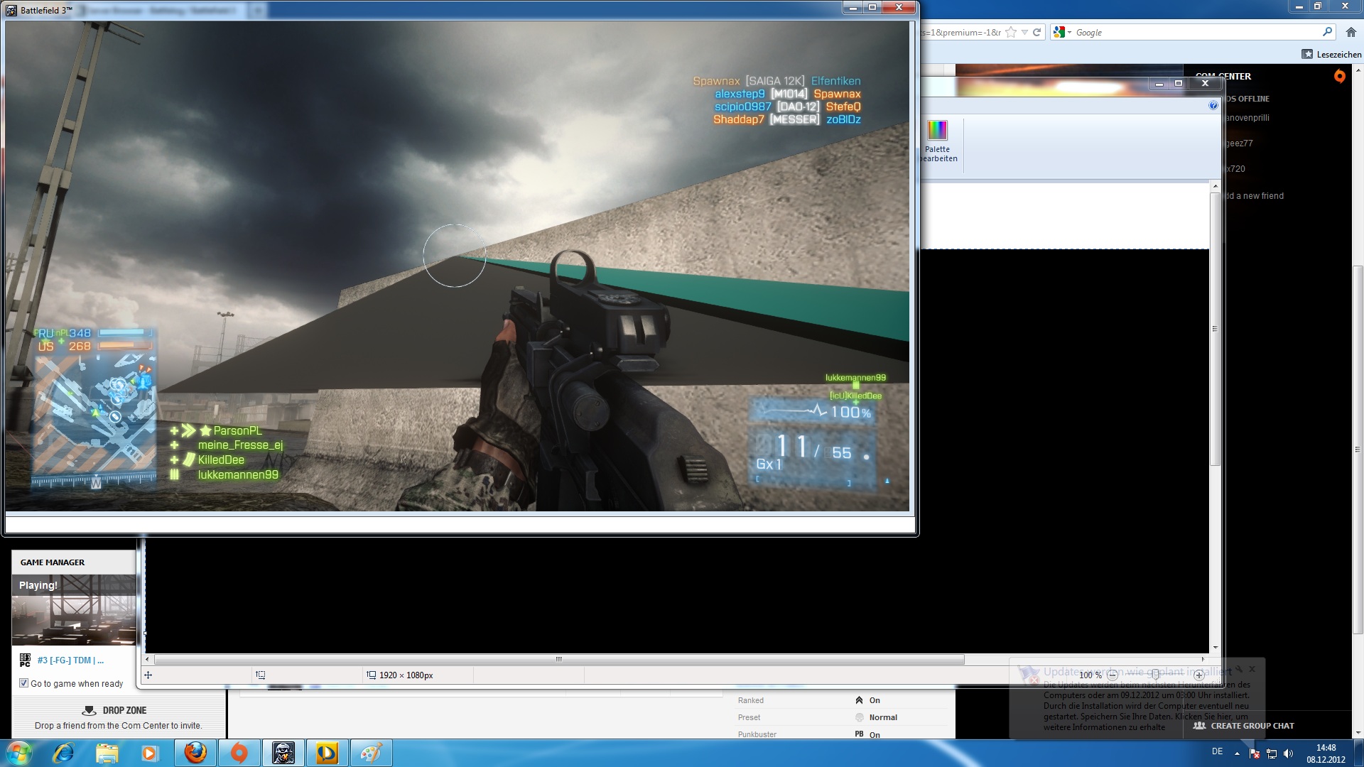

Hallo ich bin neu hier und hoffe ihr könnt mir weiter helfen. bin echt schon ratlos..
Also mein Problemkind ist die GTX 680 Palit Jetstream, die Fehler konnte ich in Max Payne3, BF3 und
Metro 2033 festellen. Es sind meistens schwarze Fäden die sich in die länge ziehen, manchmal habe
ich eine schwarze Wand oder auch so komische Dreiecke. Im Anhang Screenshots dazu. ich habe schon probiert
die Treiber alle sauber zu löschen mit DriveCleaner, System neu aufgesetzt, alte Treiber probiert hilft alles nichts.
Die Temperatur der Graka sind bei denn obengenanntn Spiele höchstens 70grad, das dürfte auch normal sein?
Dies ist nun schon die zweite, eine habe ich schon eingeschickt nur die versagt leider wieder. wenn ich meine
alte Gtx 660 probier klappt alles super keine Probleme! ich hoffe ihr könnt mir helfen sonst werde ich meine Geld
zurückfordern!!
