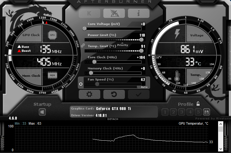

ich bin gerade dabei meine Palit GTX 980 Super Jetstream zu übertakten. Vorerst möchte ich es im Afterburner testen um danach die stabilen Werte ins BIOS zu flashen.
Zuerst habe ich das Power Limit voll auf 110% gestellt, danach den default Boost-Takt von (1241MHz) mit +104MHz im AB auf 1345MHz getaktet.
Soweit so gut, erstmal einen Test mit Ungine Heavenm gemacht. ...top gelaufen auf Extreme Settings mit ~100FPS in FullHD.

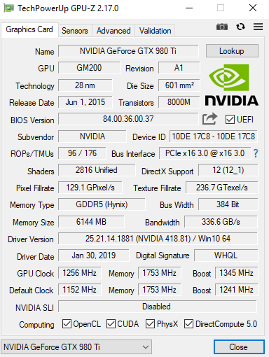

Nun habe ich zum übberüfen das Logfile von GPU-Z angesehen... dort ist die GPU Clock auf 1457.8MHz und die Memory Clock auf 1752.8MHz geloggt.
Temperaturmaximum während des Tests belief sich auf 63°C. Power consumption max. war 265W, VDDC auf 1.1990v.
Jetzt bin ich etwas planlos wie es sein kann, dass die Karte auf 1457.8MHz rauftaktet, wenn ich ihr doch ein Max. von 1345 gegeben habe.
Grundsätzlich wäre ich mit 1450MHz zufrieden, mehr muss ich auch nicht haben. ...aber die Frage ist, ob das nun 1457,8MHz waren, oder doch nur 1345MHz.
Könnte mir da jemand helfen?

Einfach flashen würde ich das Bios auf keinen Fall, da deine Karte laut mehreren Datenbanken eine Custom Platine nutzt, und du wie gesagt Hynix Vram hast.
Alternativ poste dein Bios, und ich bearbeite es entsprechend. Dann ist es auf jeden Fall kompatibel.
