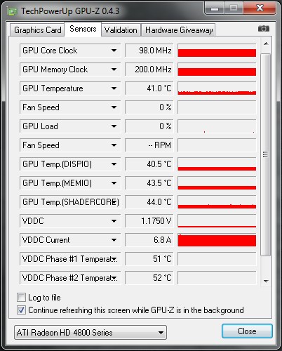

Ich benutz VF und RivaTuner um die Spannung dauerhaft zu senken und zwei Taktprofile zu haben.
Idle: 100/200
Last: 800/950
Beides @1.175V, Standard sind 1.263.
