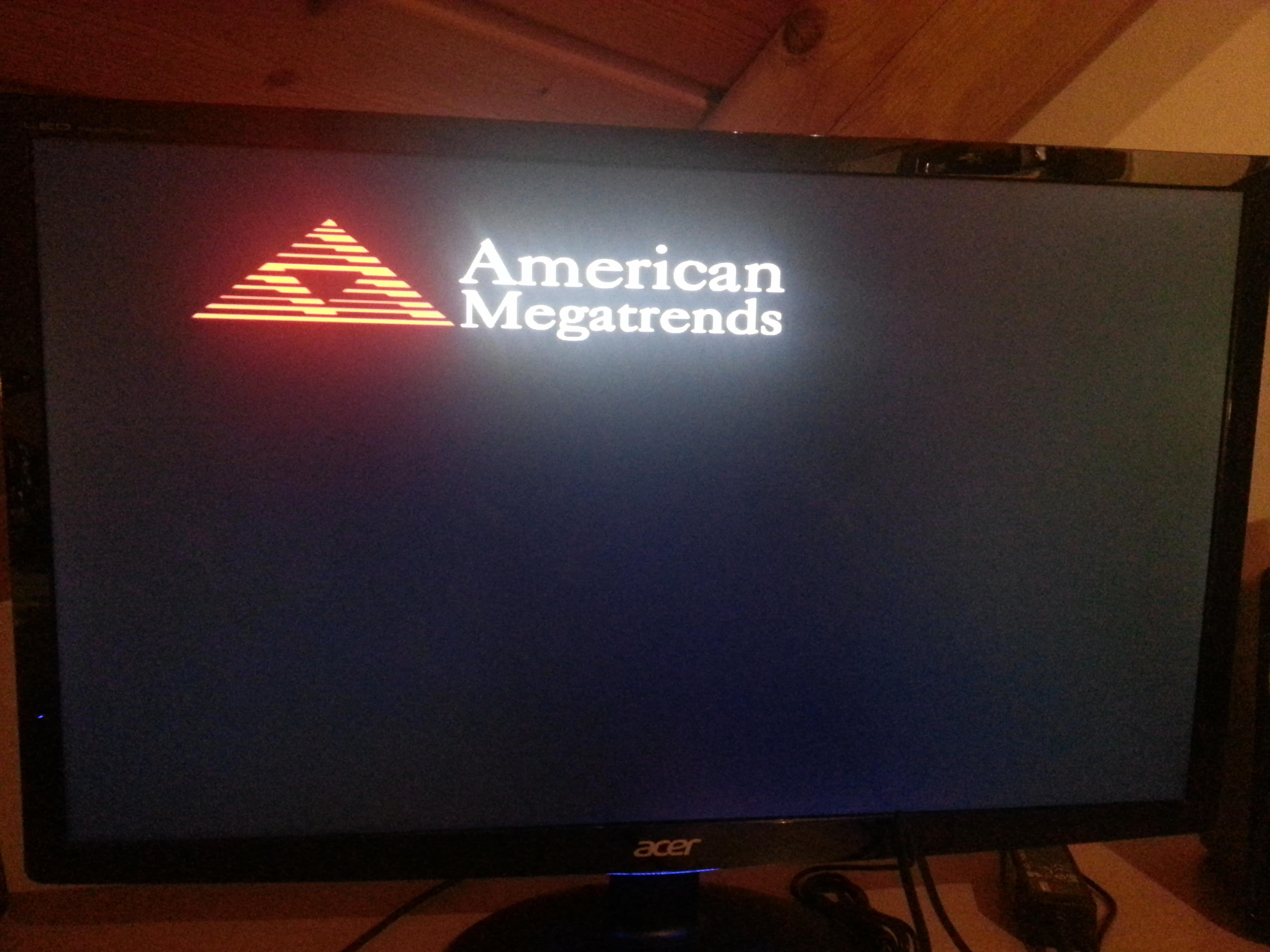

Guten Abend,
heute ist meine Palit JetStream GTX 970 geliefert worden. Nach dem Einbau und dem darauf folgenden Starten meines Computers hörte ich den Standard Piepston und dachte mir alles funktioniert so weit, doch weiter als zum Bios-Startbildschirm geht es nicht. Irgendwie fährt der Computer nicht ganz hoch, sondern bleib am Bios-Startbildschirm http://abload.de/img/20141229_161604j0u0a.jpg hängen und nach ungefähr 2 Piepstönen ändert er das Bild http://abload.de/img/20141229_160428xjsky.jpg und die Grafikkartenlüfter gehen aus. Ich weiß nicht wie ich es genau beschreiben soll, deshalb habe ich es aufgenommen und auf Youtube hochgeladen, hier der Link: https://www.youtube.com/watch?v=RxCKtaK6aIc
Mit meiner GTX 570 funktioniert alles einwandfrei. Habe auch schon alle Treiber der alten Grafikkarte gelöscht und sie dann eingebaut, jedoch hat es nicht geklappt. :(

Mal das Bios über CMOS resettet?
Oder eben mal die Batterie 10 Sek. raus und dann wieder rein.
Tut sich nun etwas?
Wie resette ich das? Kenne mich mit sowas nicht gut aus. Welche Batterie? :D

nun schwierig kenne dieses Fehlerbild auch nicht, ich schlage mal vor das BIOS zu reseten und mal nach einem BIOS update Ausschau halten.
Hmm so wird das schwieriger kennst Dich nicht so aus, nun wenn Zeit hast rufe ich kurz an und gebe Dir mal etwas Telefon Support. Hast noch einen funtionierenden Rechner? Laptop oder so?
Punkt XXI wäre für den TE erstmal interessant.
Wie gesagt, Netzteil vom Strom nehmen & die Batterie mal rund 10 Sek. entfernen und dann wieder reinstecken;)
Es war ein kurzer beep Code zu hören... laut AMI Bios könnte es am Speicher liegen, ein etwas längerer einzelner Beep Tone sollte ertönen für einen korrekten Boot Vorgang... schwierig wenn man den PC nicht vor sich hat.
aber genau nimm die Batterie mal raus, die kleine silberne Knopfzelle auf dem Mainbioard und wenn das nicht hilft gibt es den CLR_CMOS Jumper den Du bei ausgebauter Batterie und ausgestecktem Netzteil Kabel mit nem kleinen Jumper überbrückst... für etwa 10 Sekunden.

Bios Features - PCI ROM Priority - von EFI Compatible ROM auf Legacy ROM
Vorher aber erst mal nach einem Bios Update schauen.

Und was will mir die Grafikkarte damit sagen? http://abload.de/img/20141229_160428xjsky.jpg

Also ich werde morgen mal den Q-Flash versuchen, da der für mich am leichtesten wäre. Ich hoffe es funktioniert :)
http://www.hardwareluxx.de/communit...flash-und-gigabyte-uefi-950961.html#qflash001
Hat geklappt! Lag am Bios ... musste von Version F2 auf F9 updaten. DANKE!!! :D
