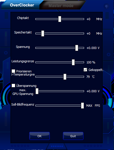

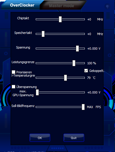

Ich habe mir jetzt mal das Overclockingtool von Palit, ThunderMaster, heruntergeladen, vielleicht bringt ja "underclocking" um ein paar Prozente etwas, hier bräuchte ich jedoch Hilfe welche Werte ich verändern sollte. (andererseits läuft Furmark im Fenstermodus mit MaxLast ohne Probleme)

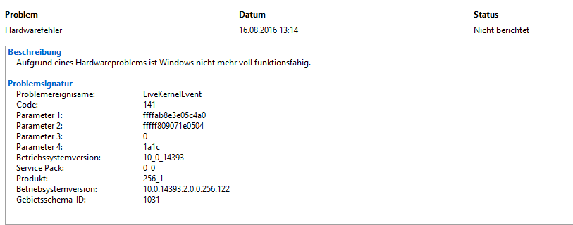

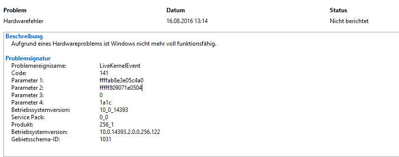

die Zuverlässigkeitsüberwachung sagt folgendes:
Danke!

Auf Nvidia Standardtakt untertakten macht auch kein unterschied. Hierbei bleibt aber doch die Spannung die gleiche oder? Kann ich auch irgendwie untervolten? Wenn ja wie viel?
