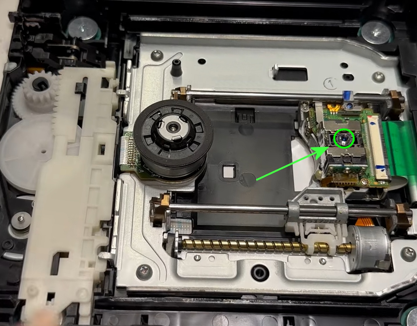

Stand das Gerät lange unbenutzt herum?
Dann könnte sich auf der Laserdiode eine Staubschicht gebildet haben.
Wenn man diese entfernt mit Wattestäbchen und Glasreiniger könnte vielleicht die DVD wieder erkannt und benutzt werden.
Dazu muß man sicher das Gehäuse entfernen und den Deckel vom DVD-Laufwerk abnehmen.
Wie das geht sieht man hier:
Zur Reinigung der Laserlinse muß man das Laufwerk aber nicht ausbauen.
