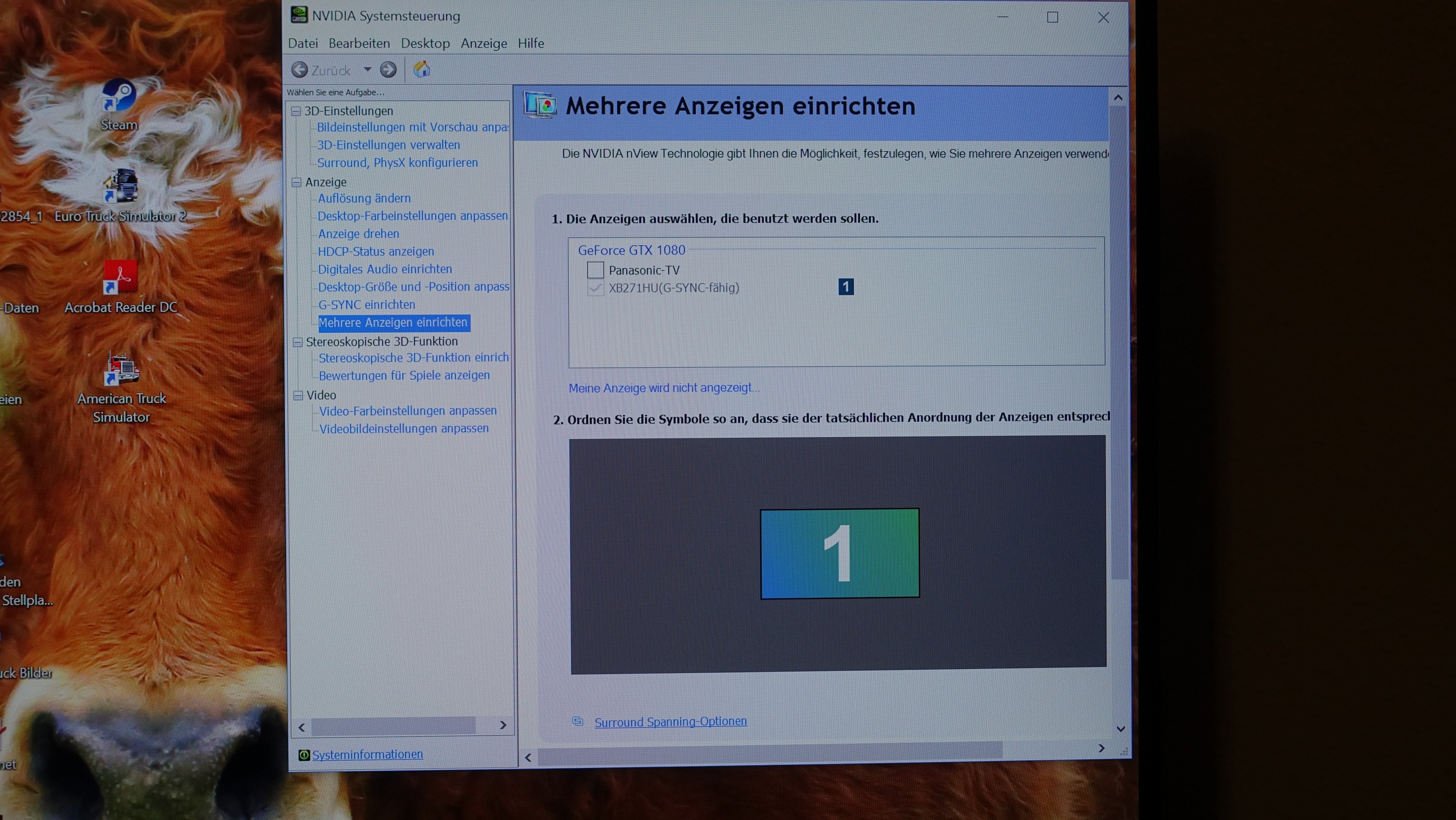

Hallo habe jetzt folgends gemacht.
Den PC nach vorne geholt das dass 3m HDMI Kabel ausreicht.
Dann noch an der Nvidea Systemsteuerung rum probiert mit einstellungen.
Siehe Foto
Das scheint wohl jetzt zu klappen obwohl jetzt am Fernseher keine Herz Zahl mehr angezeigt wird.
Dann probeweise kurz ein Spiel gespielt und es rukelt fast nichts mehr.
Nur das ist für mich keine dauerlösung da der PC wieder unter dem Schreibtisch soll.
Aber noch mal vielen Dank an euch alle das ihr versucht einen zu helfen.
Wünsche allen noch ein schönes Wochenende.
mfg michi

Wenn du nun die Einstellungen in der Nvidia- Systemsteuerung beibehältst und das Kabel wieder gegen das lange austauscht, geht es dann wieder nicht?
Hast du es auch schon ausprobiert, den TV mit dem langen Kabel angeschlossen zu haben, ohne daß der PC- Monitor mit am Rechner angeschlossen ist?
Wie hast du letztendlich die Monitore in der Systemsteuerung eingerichtet?
Hast du die Desktopanzeige des PC- Monitors auf den TV geklont/dupliziert oder erweitert?

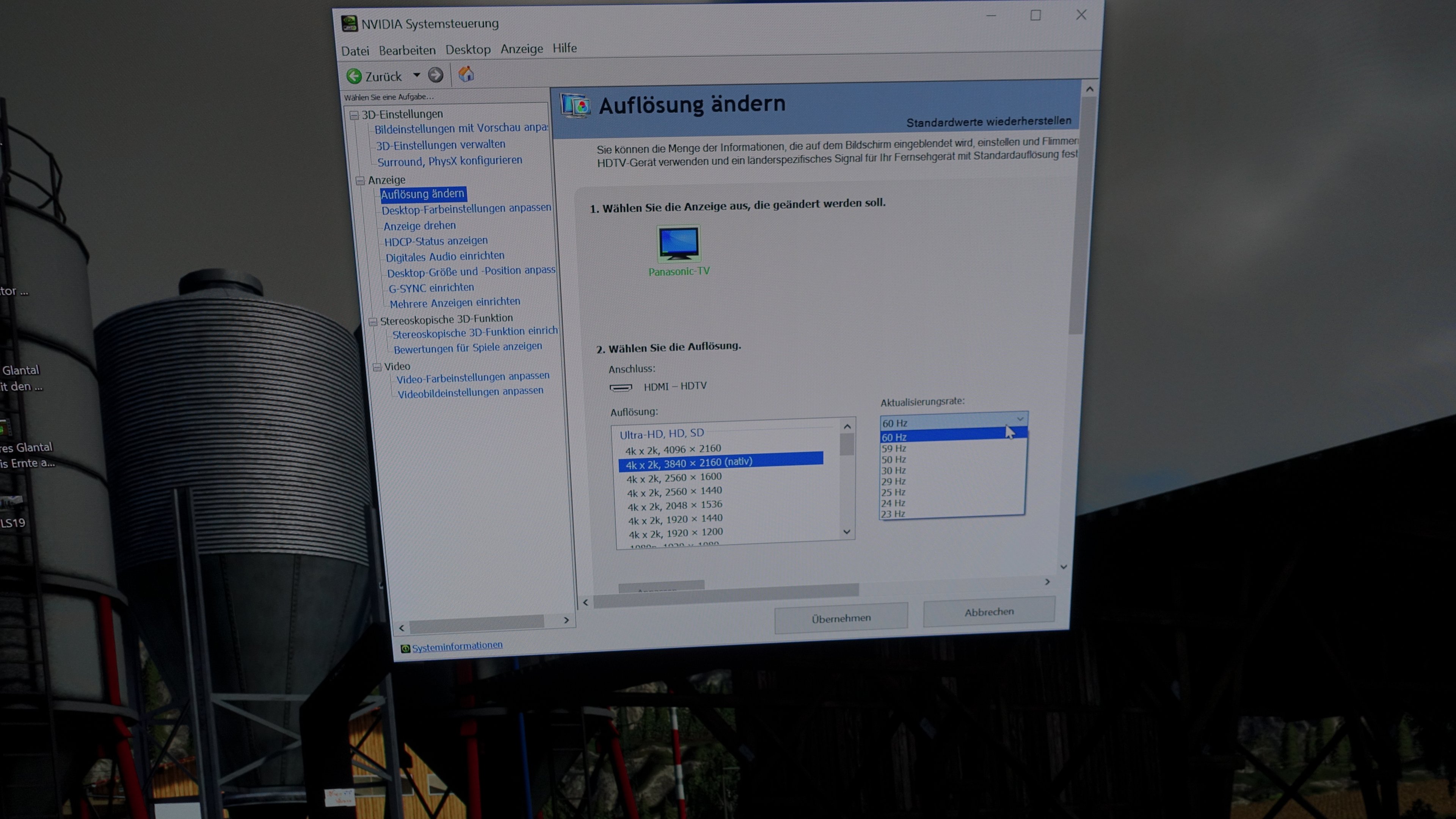

Hallo
So ich habe jetzt eine Lösung gefunden , auch mit den 10m langen HDMI Kabel.
Es ist so wenn ich auf den Pana Oled 60 Herz spielen möchte muss ich den Pc Bildschirm abmelden.
Es kann dann immer nur ein Bildschirm angezeigt werden.
Das heisst , ich stelle am Pc die Systemsteuerung um so das nur ein häkchen entweder für den PC Bildschirm oder den Fernseher ist.
dann habe ich 15 sek zeit das zu bestätigen also wenn es für den Fernseher ist muss ich mit der Maus das am Fernseh Bildschirm .Das Bild kommt ja weiterhin vom PC gestätigen da ich ja den Bildschirm vom PC nicht mehr sehe der bleibt schwarz.
nach dem Spielen halt wieder alles umgekehrt.
Muss dann nur noch auf 60 Herz umstellen für den Oled Fernseher. s. Foto
Nur 1 mal hat sich das von alleine wieder umgestellt auf 30 Herz.
Denke damit kann ich erst mal leben , finde es aber keine dauerlösung, da ich in dieser Zeit wenn meine Jungen halt am Fernseher spielen über PC dann kann ich nichts mehr am rechner machen , arbeiten.
D.h. ich muss mir doch wohl oder übel mir eine neuen PC Kaufen zwar nicht heute oder morgen aber eine andere Lösung habe ich nicht gefunden
