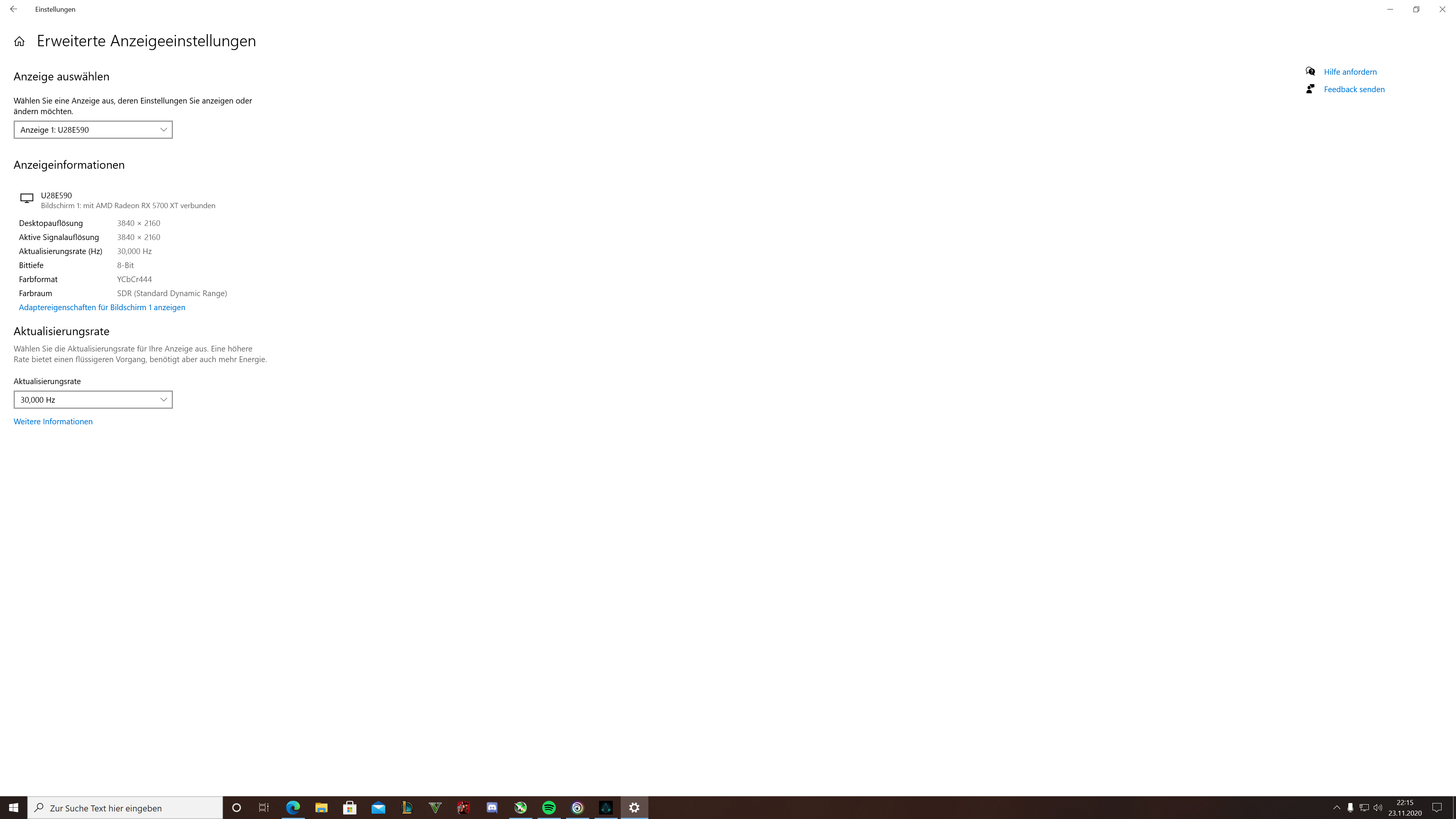

Guten Tag,
ich habe mir heute einen 4K Monitor gekauft, nun ist mein Problem das Ich bei 4K nur 30 Herz habe und nicht 60 Herz. Plus Freesync geht nicht obwohl Freesync möglich sein müsste.
Habe den Monitor mit HDMI verbunden.
Könnt ihr mir helfen?
Oder liegt es daran das ich ein DP Kabel brauch?

Welches Kabel wird benutzt?
An welcher Grafikkarte ist der Monitor angeschlossen?
Sieht nach HDMI 1.4 Kabel oder Ausgang aus.
Mit DisplayPort sollte 4K problemlos funktionieren.
Du musst ihn per Displayport betreiben, steht so auf der Samsung Seite.
Per HDMI macht der nur 4K 30Hz.
Laut Handbuch unterstützt der HDMI1 Eingang 30HZ bei 4K und der HDMI2 Eingang 60Hz bei 4K wenn ich mich nicht verlesen habe.
Und Freesync funktioniert nur über Displayport 1.2, das geht bei dem Monitor nicht über HDMI, steht auch im Handbuch.

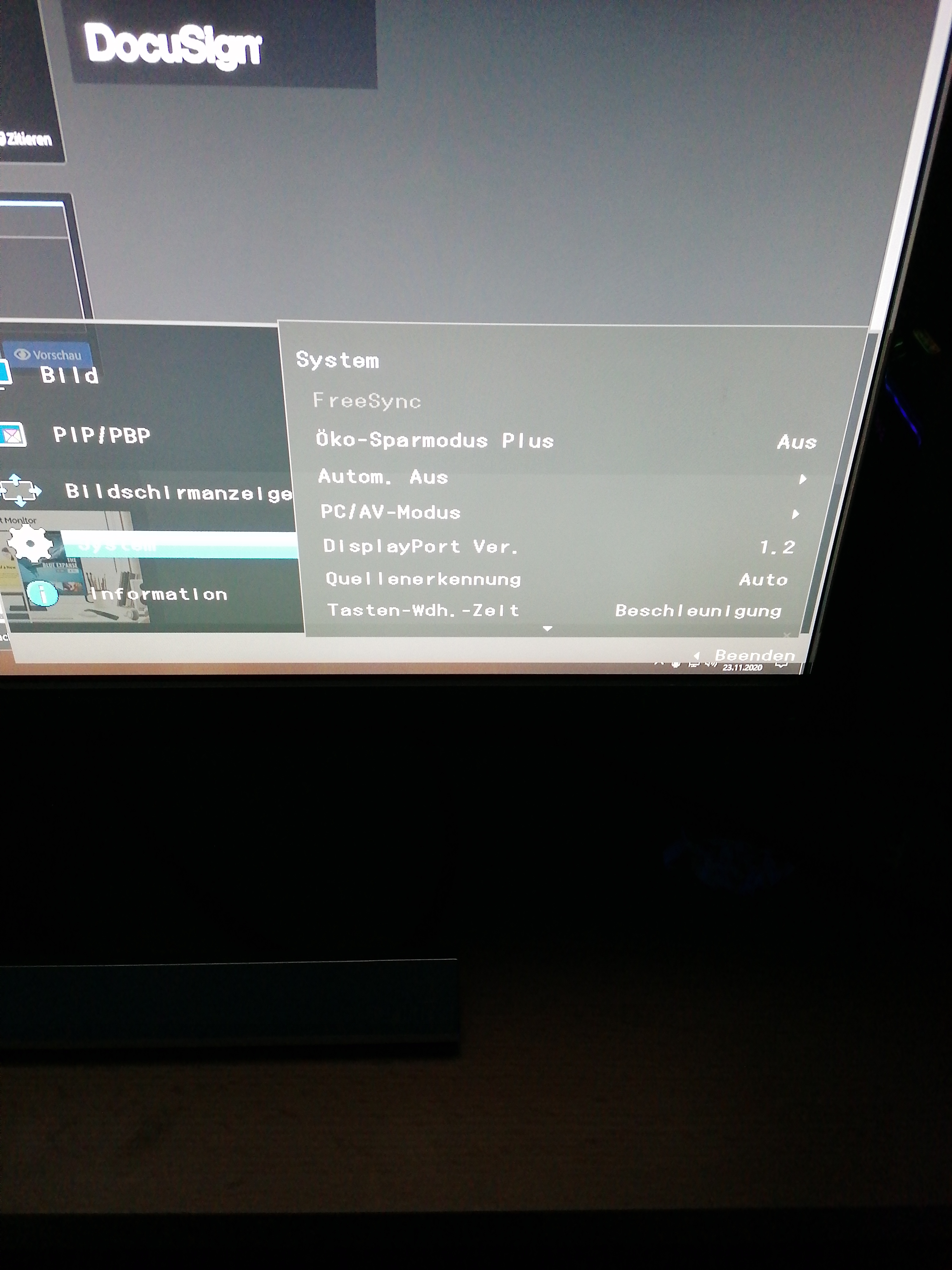

Jetzt ist nur noch das Problem mit dem Freesync, kann da jmd helfen?
Hab ich oben ergänzt, Freesync geht nur über Displayport 1.2.
HDMI = kein Freesync
DP 1.2 = Freesync
Kann sein, daß man es erst im Monitor Menü aktivieren muss damit es im Treiber aktivierbar ist !?
Reaktionen: BLACKDIAMONT
Beim Monitor war auch ein DP Kabel dabei, schließ die Graka einfach darüber an und fertig.
