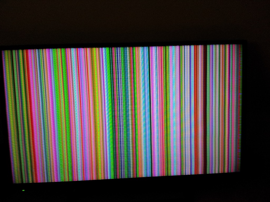

ich habe mir gestern den PANASONIC TX-32ASW504 geholt und wollte diesen als PC-Monitor/TV benutzen. Jedoch bin ich damit am PC nicht ganz happy.
1) solange kein Grafiktreiber geladen ist, bekomme ich nur das anhängte Bild zu sehen. Es ist also unmöglich ins BIOS zu gehen oder den Grafikttreiber zu aktualisieren
2) trotz 1080p Einstellung und Anbindung über HDMI ist die Schrift matschig und pixelig. OK, das könnte evlt am geringen Sitzabstand (70-80 cm) liegen, oder gibt es irgendwo noch Einstellungen im CCC oder im TV, die ich übersehen habe?
Overscan ist im TV ausgestellt und im CCC nicht aktiviert. Im Laden sah der TV echt super aus, weshalb ich auch dachte, er passt perfekt am PC, aber wenn er mit den Standard-Grafik-Treibern nicht zurecht kommt ist auch doof. Sämtliche Bildverbesserungen sind auch im TV deaktiviert, sofern das Bild vom PC kommt.
Ich weiß nun echt nicht, ob der TV einfach ungeeignet ist oder ich ne Einstellung übersehen habe, deshalb bin ich für jede Meinung dankbar.

Kann gut sein, dass das Gerät mit der Standardauflösung deines Systems nicht klarkommt. Wie kommt man auch auf die Idee einen 32 Zoll TV als PC-Monitor zu verwenden, 32 Zoll sind doch für 1920x1080 viel zu groß.

@ernie040
Ich würde mal behaupten das Gerät kommt mit der billigen Auflösung nicht klar die beim booten halt genutzt wird, da wirst du auch nix dran machen können. Ich nehm an du hast den TV per HDMI angeschlossen?

Der TV hängt über HDMI am PC, einen DVI Eingang gibts leider nicht. Aber es gibt doch TV´s, die auch mit geringeren Auflösungen klar kommen. Weiß jemand welche TV auch gut mit PC´s zurecht kommt? Wie siehts mit Sony Geräten aus?
*edit an für sich kann der TV aber eine Auflösung von 640x480 darstellen

Das macht ja auch schon Sinn. Nur wenn 640x480 die niedrigste imd 1920x1080 die höchste Auflösung ist, dann müsste er doch erst recht mit höheren zurecht kommen.
Das selbe Bild bekomme ich ja auch, wenn ich unter Windows die Grafiktreiber deinstalliere. Sobald der Treiber weg ist, habe ich bunte Linien.

Das bunte Bild beim Bootvorgang kann aber nicht an einem defekten HDMI-Kabel liegen oder?
wenn du noch deinen alten Monitor hast, teste mal obs die gleichen "kaputten" Bilder mit dem gibt.
Eig. dürfte dein TV so Bilfer nur zeigen, wenn er diese "Info" von der Grafikkarte bekommt. Der TV selbst gibt die Infos einfach nur weiter. Was passiert denn wenn die Treiber geladen sind und du stellst die Auflösung auf 1920*1080.

Beim booten ist der TV übrigens auf 720p/50Hz und wenn der Treiber geladen ist schaltet er um auf 1080p/60Hz. Vielleicht hängt das irgendwie mit dem bunten Bild zusammen

Ich habe ja schon den Verdacht das der TV einen Defekt hat. Eine Möglichkeit für dich wäre noch mit den Windows Snipping Tool einige Schnappschüsse vom Desktop zu machen, diese Bilder auf einen Stick speichern und auf den TV über den Mediaplayer anzuzeigen, ob dann ein Unterschied besteht. Wichtig dabei ist nur das du beim Schnappschuss den Punkt "Vollbild ausschneiden" wählst damit du dann auch ein Bild mit der nativen Auflösung von 1920x1080 bekommst.
720p/50 ist die übliche Auflösung im HD-TV Bereich und wird eigentlich von jeden TV unterstützt, was ebenfalls einen Defekt nahelegt. Wie sieht es eigentlich aus wenn du einen BluRay-Player oder Sat-Receiver anschließt und die Ausgabe auf 720p einstellst.

Solche oder ähnliche Bilder kommen auch zustande wenn ein TV oder Monitor die von der Grafikkarte gelieferte Auflösung oder Bildwiederholfrequenz nicht unterstützt. Das betrifft aber eigentlich nur die analoge Übertragung und da bleibt der Bildschirm oft einfach nur schwarz. Bei digitaler Übertragung überträgt die Grafikkarte normalerweise nur Auflösungen die vom angeschlossenen Gerät auch unterstützt werden.
Ergänzung: Und wie bereits erwähnt das HDMI Kabel nicht ganz vergessen, jetzt gilt es durch Quercheck die Fehlerquelle so gut wie möglich einzukreisen.

Noch mal kurz wegen der Bootauflösung - nicht, dass es da zu Missverständnissen kommt. Ich starte den PC und das bunte Streifenbild kommt und gleichzeitig erscheint oben links die Auflösung 720p/50 und wenn Windows gestartet wird, steht oben links dann 1080p/60. Also grundsätzlich kann der TV 720p/50 auch unter Windows darstellen. Sorry, falls das langsam undurchsichtig werden sollte.
