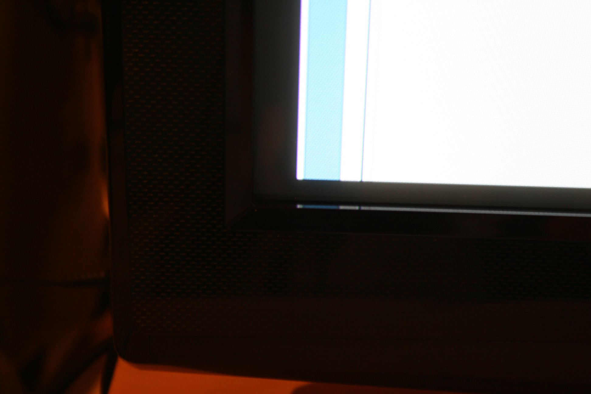

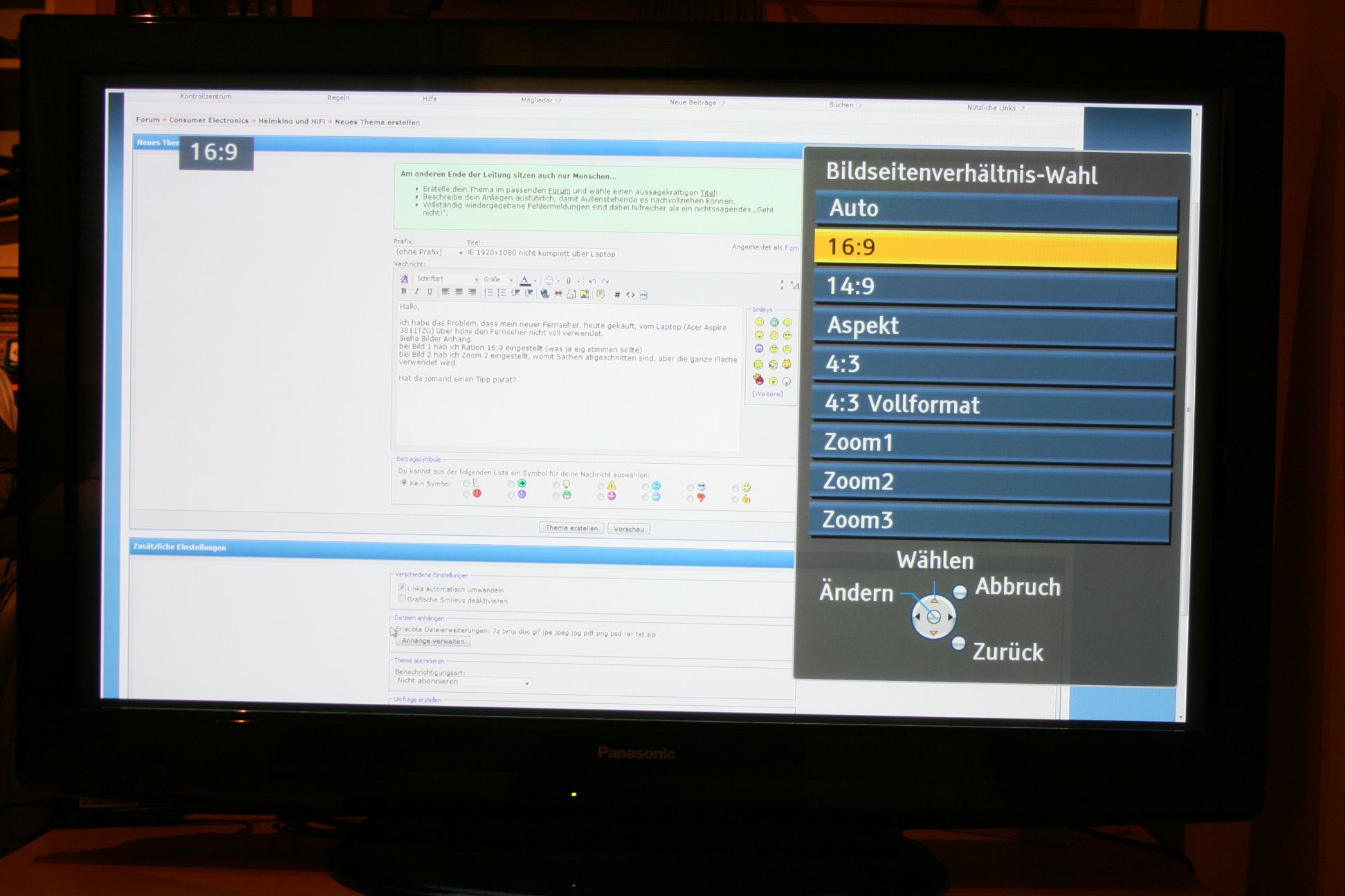

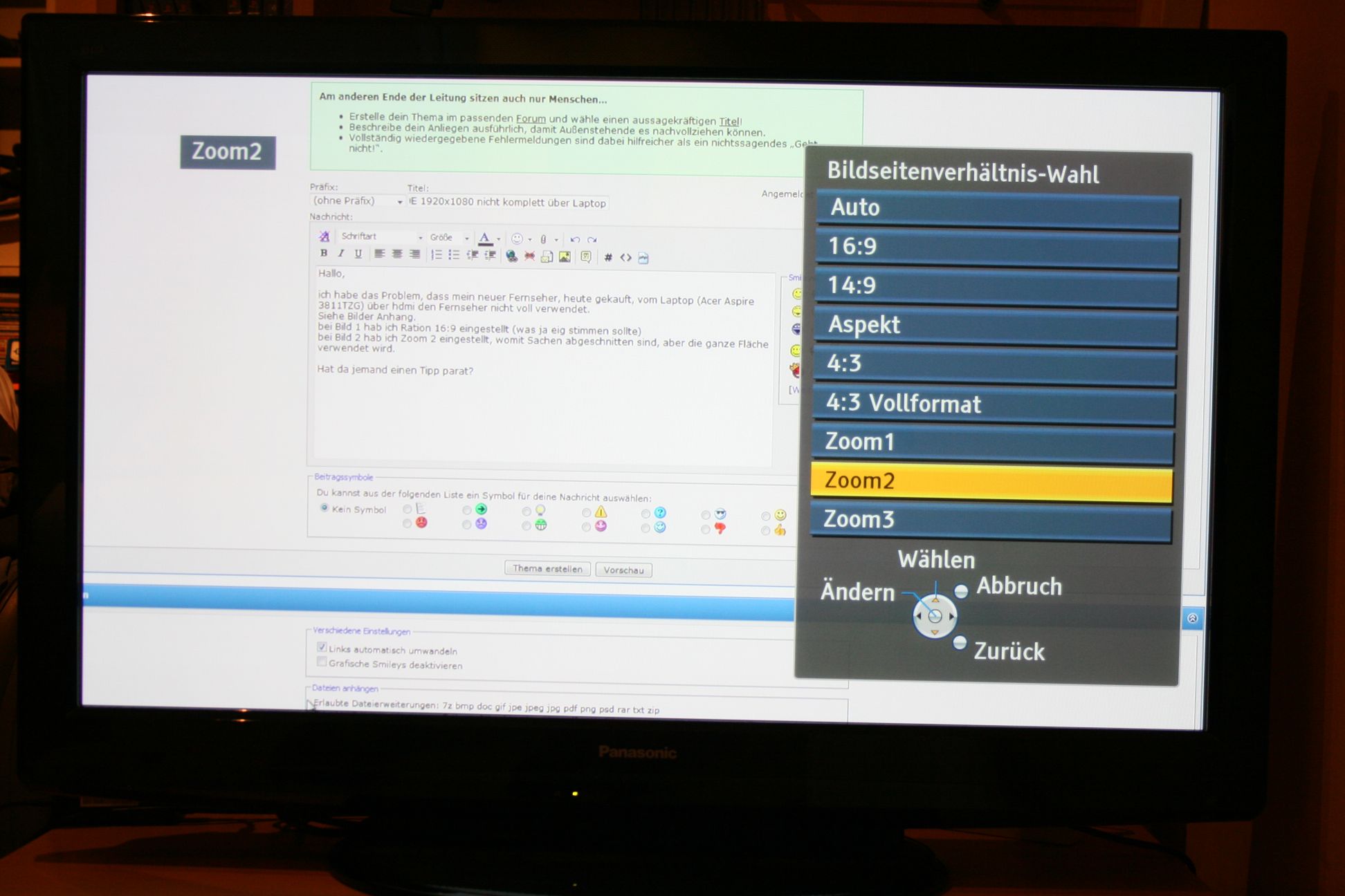

ich habe das Problem, dass mein neuer Fernseher, heute gekauft, vom Laptop (Acer Aspire 3811TZG) über hdmi den Fernseher nicht voll verwendet.
Siehe Bilder Anhang.
bei Bild 1 hab ich Zoom 2 eingestellt, womit Sachen abgeschnitten sind, aber die ganze Fläche verwendet wird.
bei Bild 2 hab ich Ration 16:9 eingestellt (was ja eig stimmen sollte)
bei Bild 3 ist eine Nahaufnahme
Hat da jemand einen Tipp parat?

Also bei mir war es so,dass von meinem Ati CCC aus Standardmäßig Overscan verstellt war.VIelleicht liegt es ja daran.
Oder an deinem Plasma selbst könnte Overscan eingeschaltet sein oder hast du das schon alles durch?
Normal müsste vom TV aus 16:9 eingestellt sein
Anscheinend ist es das wirklich.
Ich hab da noch ein paar andere Einstellungen gefunden. und zwar Pixelformat. Welches muss ich da auswählen?!? Und was bei Untertützung für HDTV?
Wenn ich den Regler im CCC etwas mehr zu Overscan beweg wird es wesentlich besser ab anscheinend stimmt das Verhältnis trotzdem nicht ganz. Denn unten und oben fehlen ein paar Pixel bei 1920x1080.
Du kannst das im Fernsehmenü einstellen, unter "andere Einstellungen". Overscan abschalten.
Super! Vielen Dank, hat alles geklappt.
Ist gar nicht so einfach die ganzen Einstellungen zu finden.
