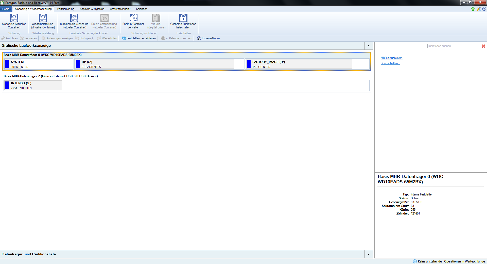

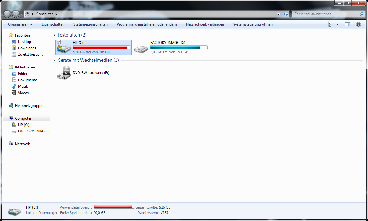

Um die Problematik besser verständlich zu machen, könntest Du ggf. mal einen Screenshot von der Partitionierung (grafische Laufwerksanzeige in der erweiterten Oberfläche von Backup & Recovery hier einstellen ...
Vielleicht wird es dann klarer.
PS: vorgabemäßig wird c:\users\Benutzername\documents\ als Sicherungsziel angegeben, wenn man es nicht verändert - vielleicht hilft das was erstmal
Danke für deine rasche Antwort!
Ich befürchte aber dass dir die screenshots wenig weiterhelfen können, da ich ja schon den Rechner vor lauter ... zurückgesetzt hatte um so die nun scheinbar anderweitig formatierte Festplatte (c) in den Zustand zu versetzen, den ich vor der blinden Anwendung mit Paragon hatte. Dadurch wurde schlicht Paragon entfernt aber natürlich nicht die Formatierung (?) durch Paragon bzw den Wandel der internen Festplatte zu nem Virtuellen Container (denk ich) rückgängig. Wenn ich nun Paragon starte, ist da nix mehr (durch das zurücksetzen) so wie es vor dem Zurücksetzen war, lediglich die Festpltten -wo angeschlossen sind- werden eingelesen. Dazu aber dennoch die Screenshots:

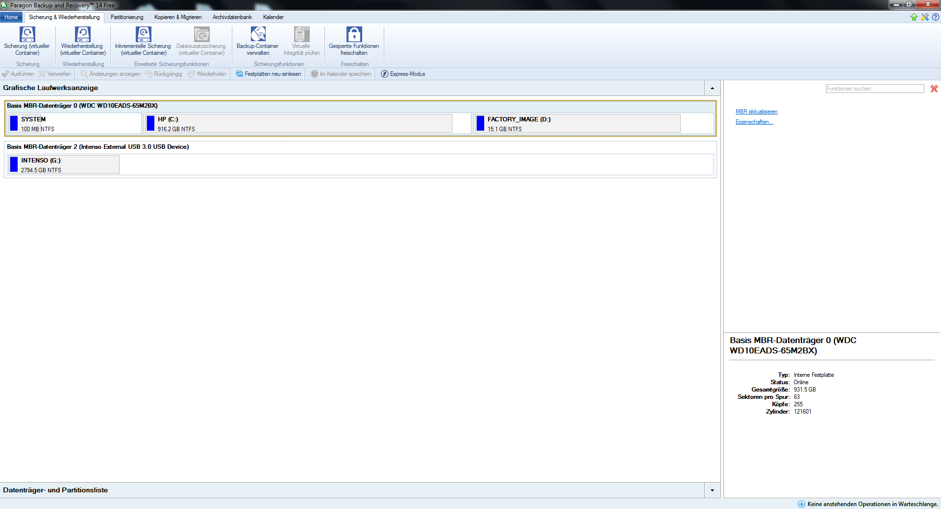

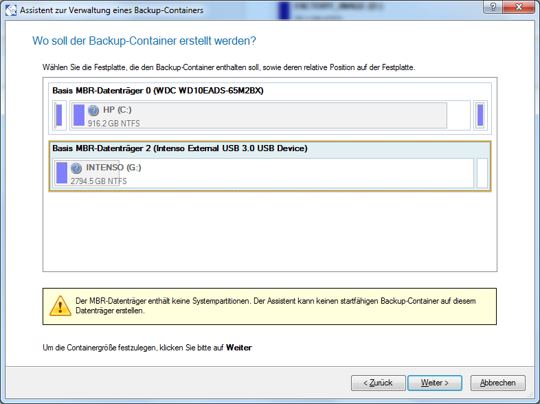

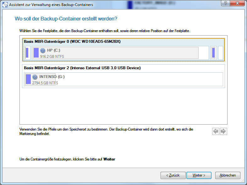

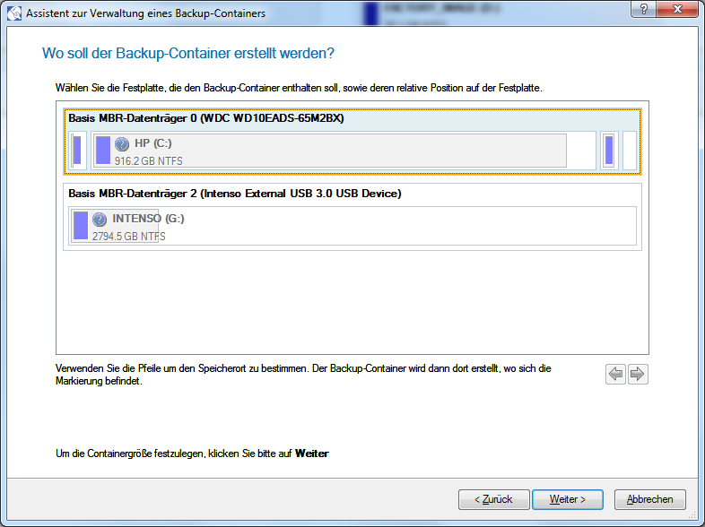

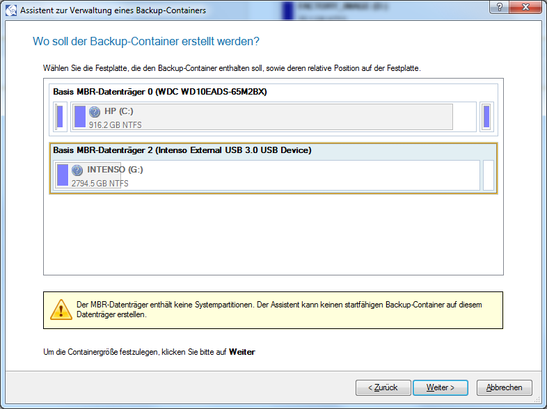

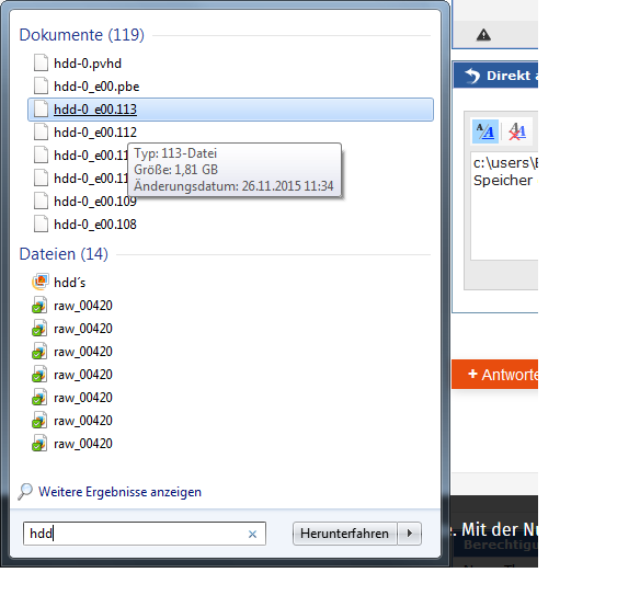

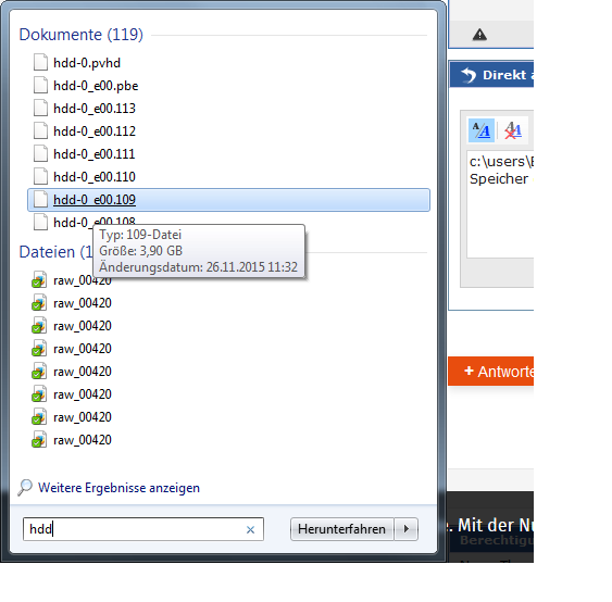

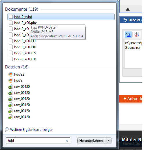

ich weiß schlicht nicht, was mit dem Speicher passiert sein soll. Zumindest bin ich froh, das alle datein, die zuvor schon vorhanden waren, noch da sind. Inzwischen hatte ich mit den Windows Tools schon die Festplatte defragmentiert und mit den von hp mitgelieferten PC-Doktor-Tool die Festplatte überpfüft: Alle Tests, die Stunden dauernten, bzw Prüfung hatte die interne Festplatte bestanden, bei der ebenso lange dauernden Defragmentierung (mit den angeklickten Optionen "Dateisystemfehler automatisch korrigieren" und "Fehlerhafte Sektoren suchen/wiederherstellen") kam auch nichtss bei rum, was den Speicher wieder gebracht hätte.
Sonst noch ne Vorstellung, wie der Speicher wieder befreit werden oder eindeutig identifiziert werden kann, was da und warum den Speicher gefressen hat?

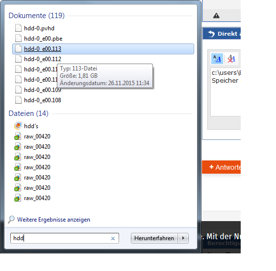

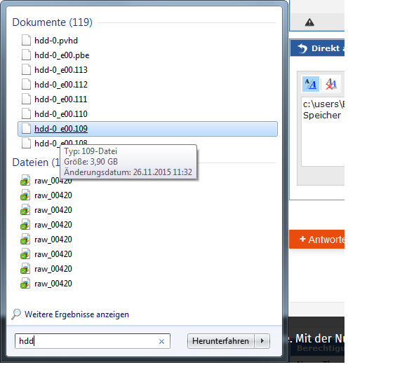

Sollte ich nun die 3,9 GB Dateien löschen können ohne Dateien zu verlieren, die ich zuvor hatte? Oder hat Paragon womöglich alle 3,9GB hdd´s so unterteilt, dass selbst Systemeigene Dateien bzw Bilder ect nun in diese hdd´s gestückelt sind? Oder sind in all den 3,9GB HDD die Dateien nun von der Externen platte kopiert wurden?

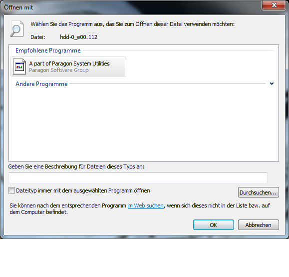

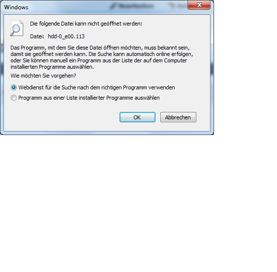

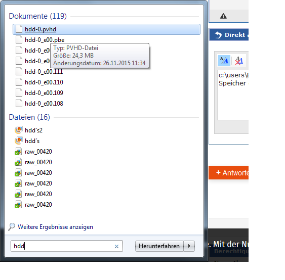

Klick ich etwa die hdd´s an, passiert das:

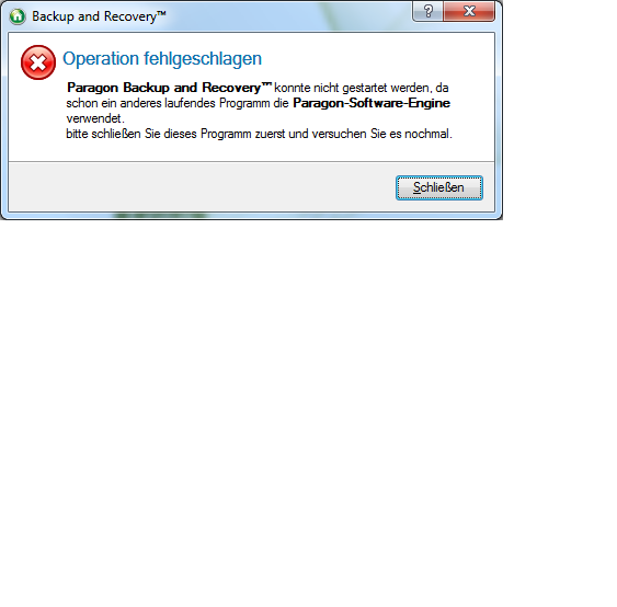

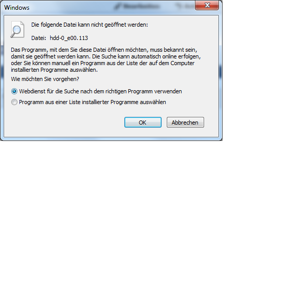

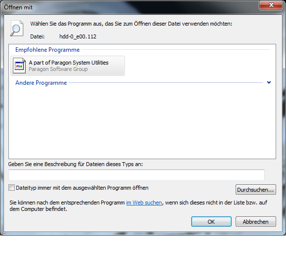

füge ich dann Paragon als Programm ein um die Dateien zu öffnen:
kommt noch die Frage ob ich dem Program vertraue. Paragon Backup and Recovery free2014 öffnet sich dann auch aber zeigt mir nichts von der hdd an. Lass ich Paragon offen und versuch dann nochmal die dem Rechner so unbekannte hdd Datei zu öffnen,zeigt er diesen hier: kein zugriff da geöffnet.png

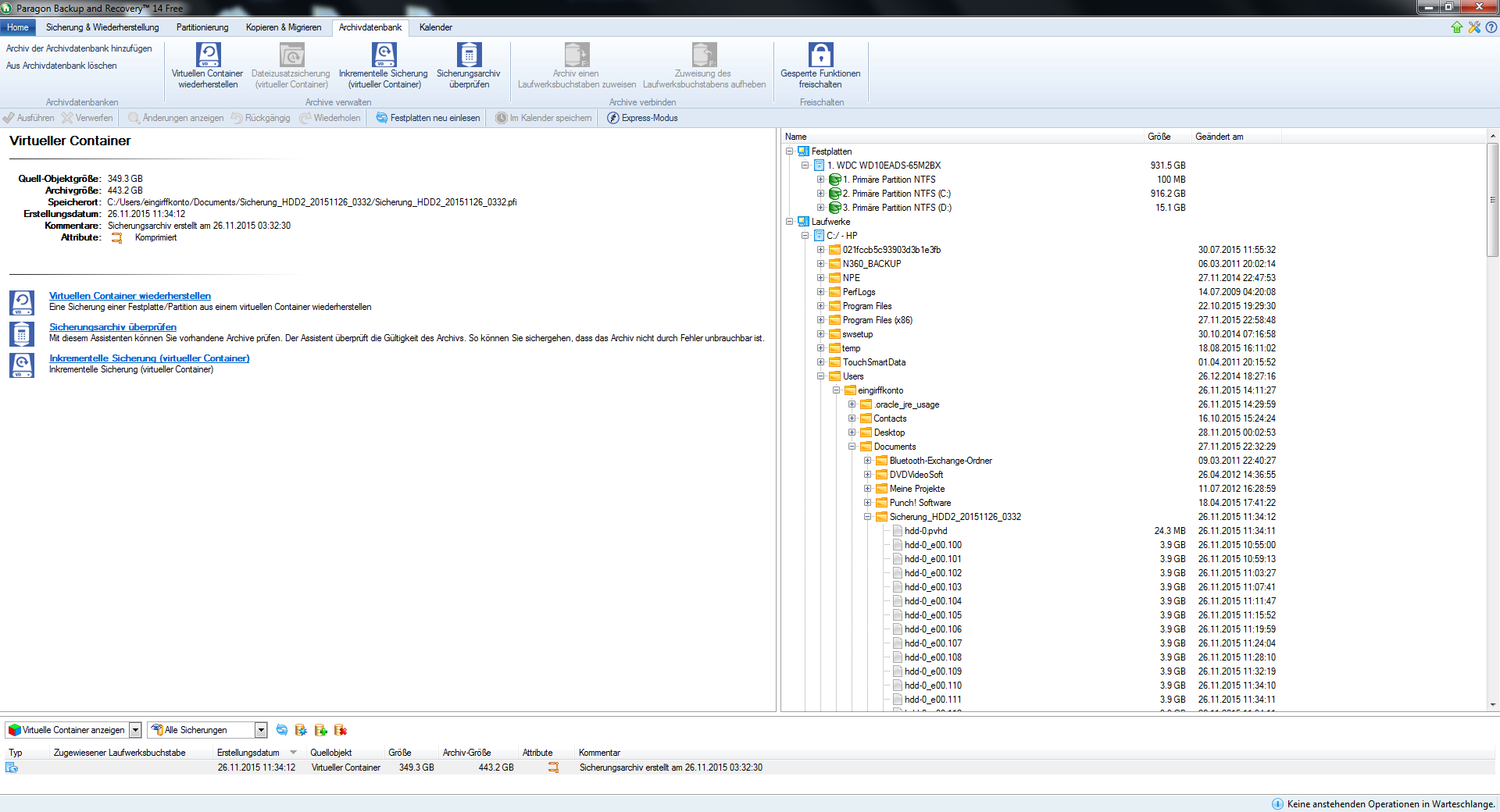

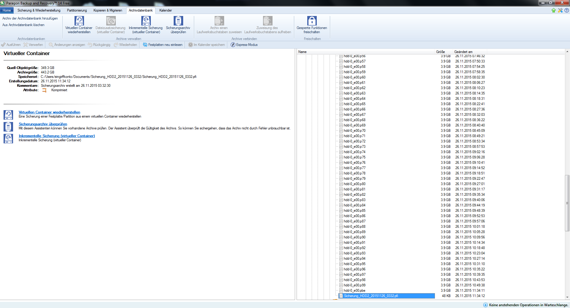

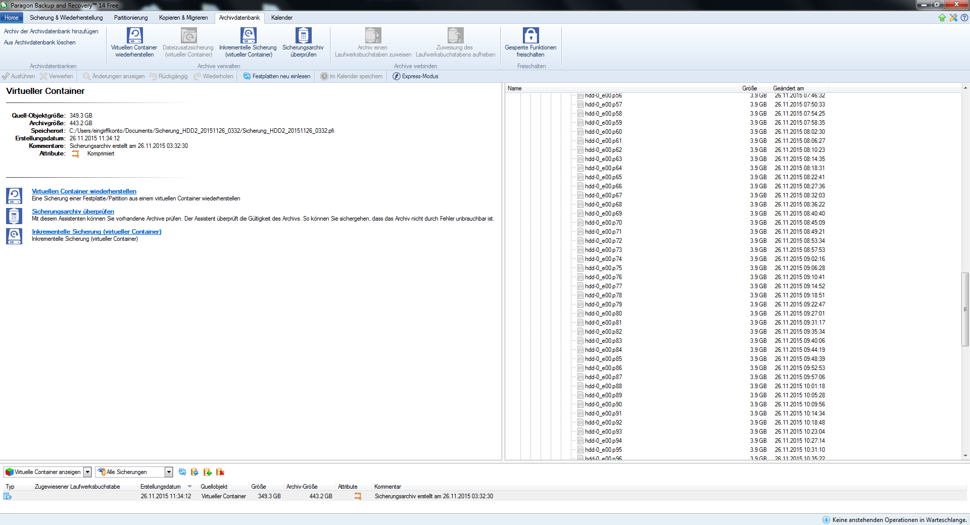

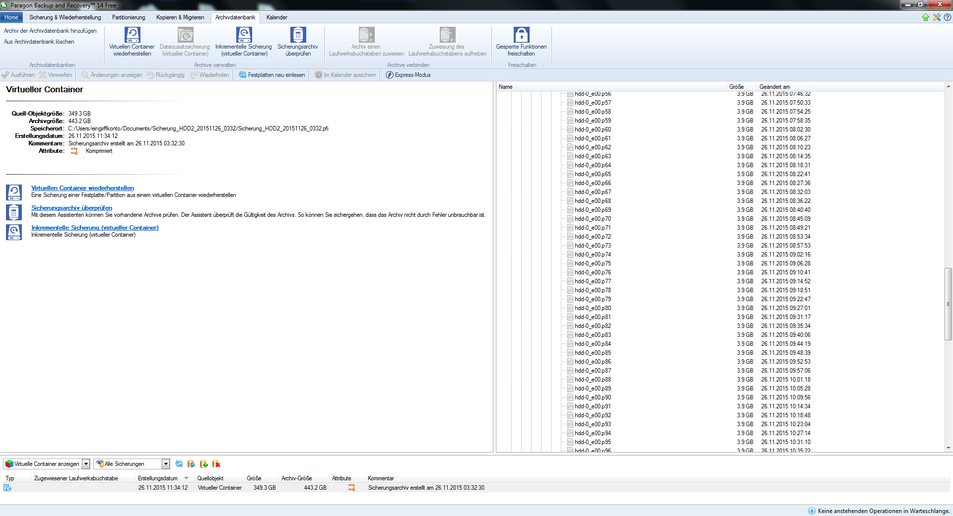

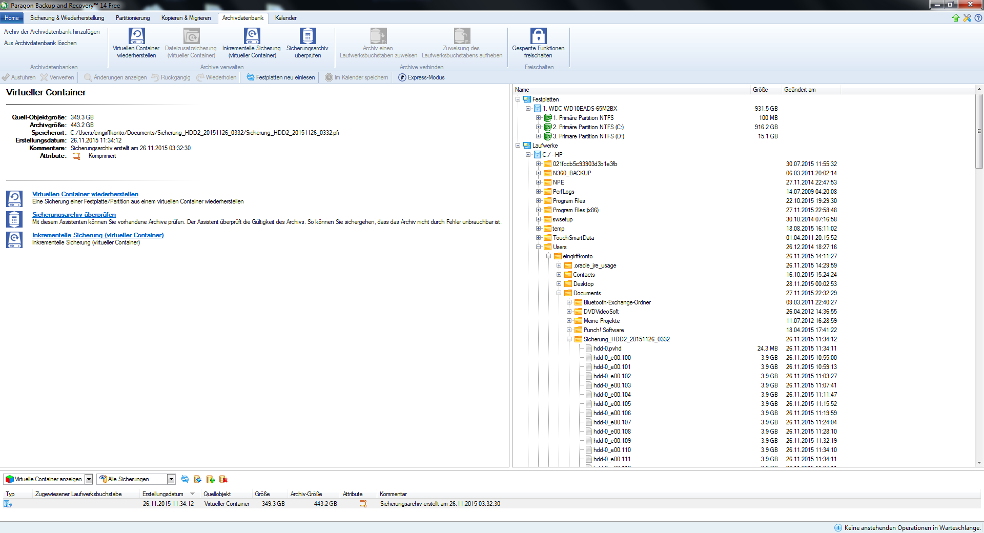

ich glaub, jetzt hab ich die Art der Screenshots, die du sehen wolltest:

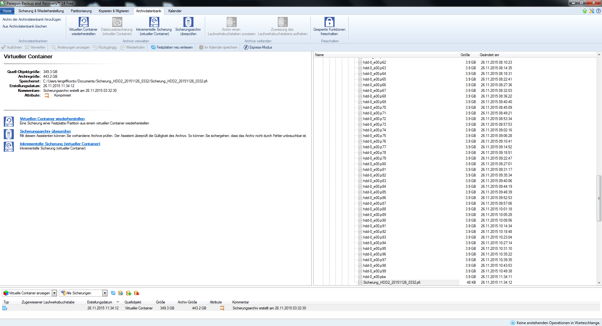

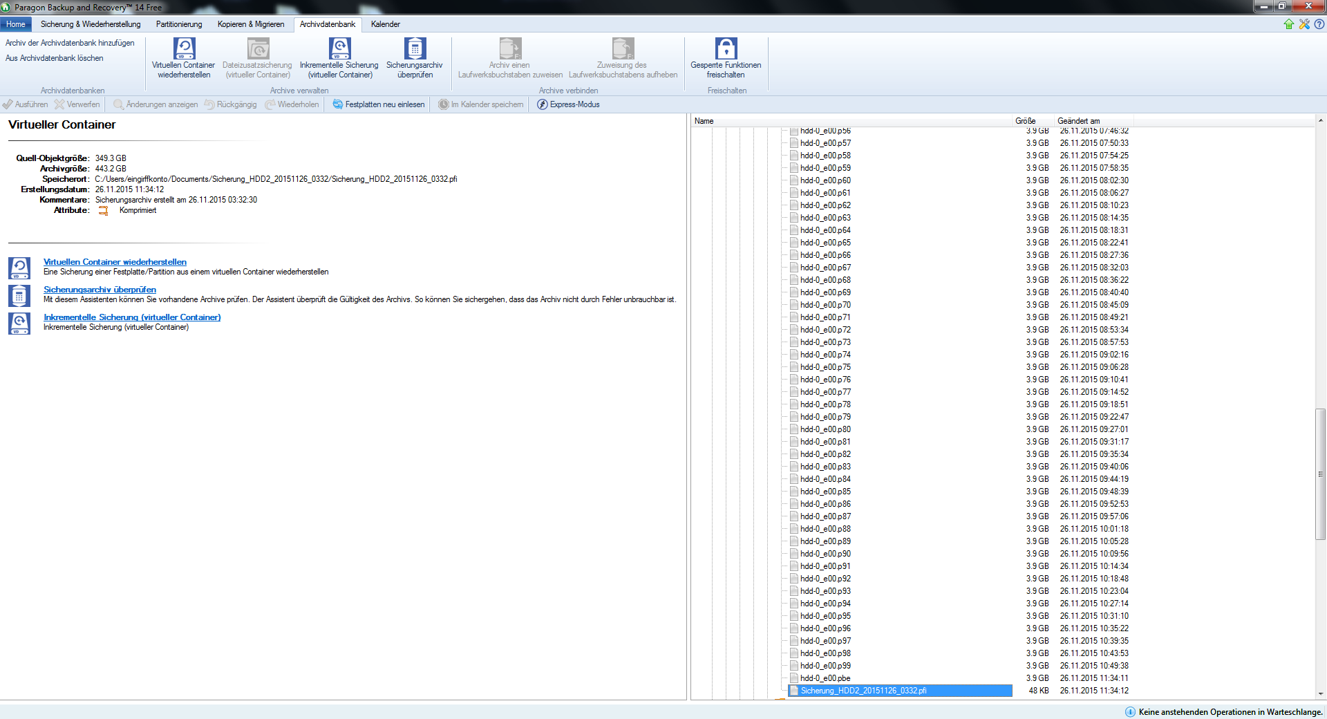

und, kannste damit nochwas anfangen?

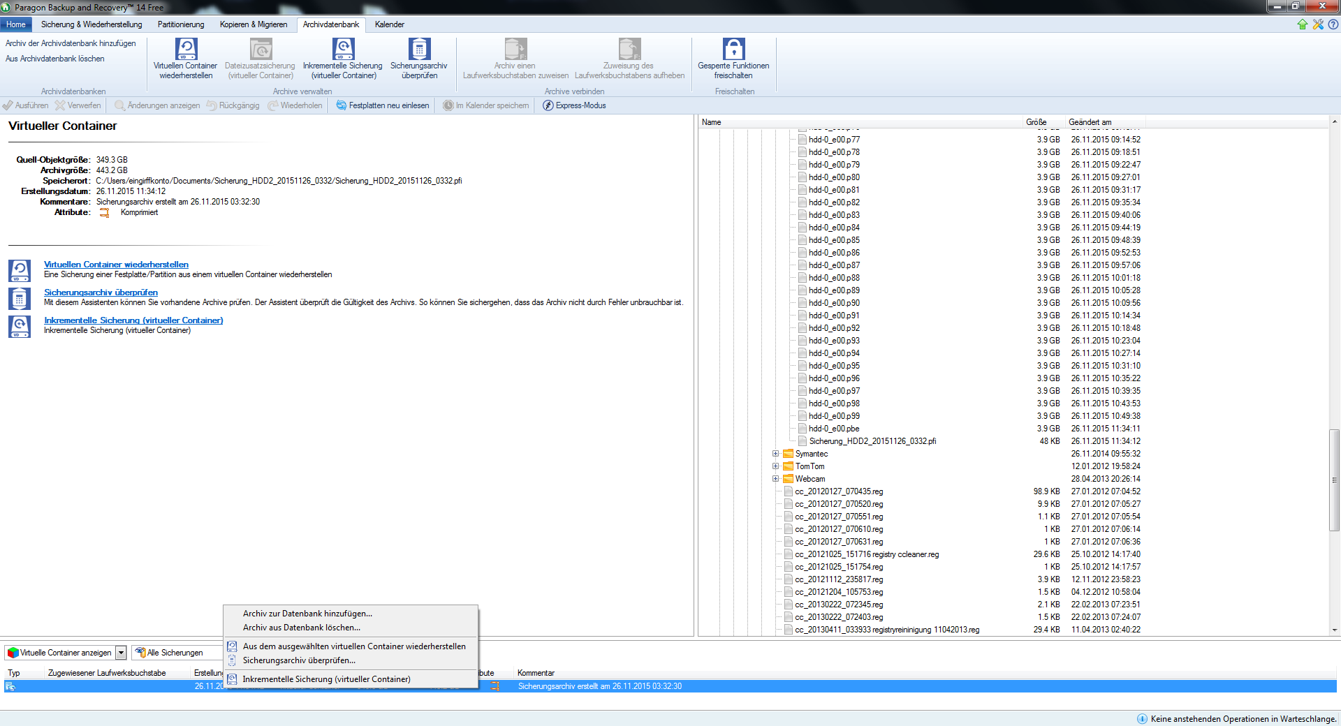

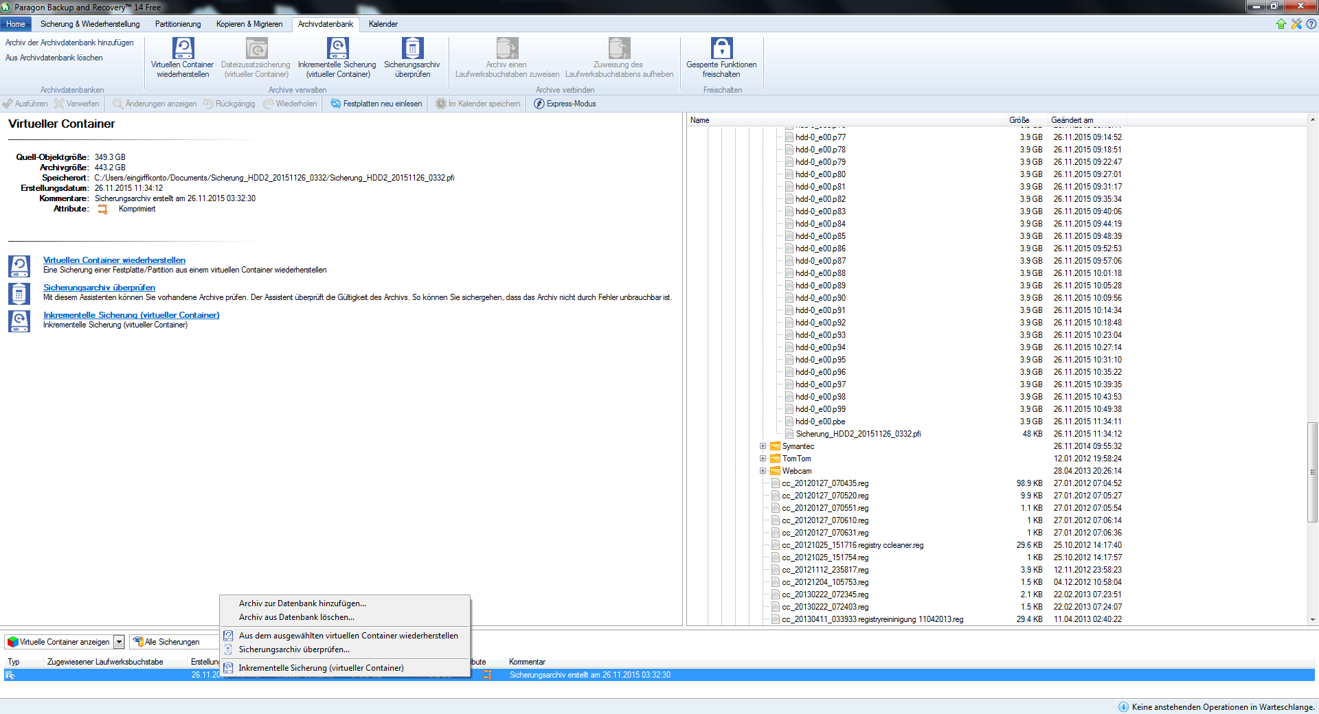

Kann es schon die Lösung sein, über die Auswahl (siehe nachstehenden screenshot) "Archiv Löschen" den Speicher wieder zu erlangen?
Was passiert wenn ich das Lösche? Da sollten ja (also im Archiv bzw die durch Paragon eingerichteten Virtuellen Container) nur Daten drin sein, die von der Externen Festplatte durch die Aktion Blindflug von mir (siehe Eröffnung des Thema) hin kamen. Oder doch nicht? Zumindest gehe ich erstmal davon aus, da ja offenbar die interne Festplatte als Zielspeicher gewählt wurde anstatt der Externen 3TB...
Lösche doch einfach den kompletten Ordner:
Sicherung_HDD2_20151126_0332
[ c:\Users\eingirffkonto\Documents\Sicherung_HDD2_20151126_0332 ]
Anschließend leerst du noch den Papierkorb und der Speicher ist wieder frei.
Danach machst du ein neues Backup, aber diesmal auf die externe Festplatte.
Alternativ kannst du auch obigen Ordner reinfach auf deine externe Festplatte verschieben.
Alle in diesem Ordner enthaltenen Dateien sind dein Backup.
Die Unterteilung in 4-GB-Dateien (bzw 3.9-GB-Dateien) erfolgt aus Kompatibilitätsgründen, weil FAT32-Dateisysteme keine größeren Dateien speichern können (NTFS kann aber auch größere Dateien speichern).
Wenn du beim Erstellen des Backups unten links das Kästchen anhakst (Erweiterte Einstellungen), dann kannst du dort auch die Split-Größe einstellen bzw das Aufsplitten ganz verhindern.

Du hast einen Komplettbackup deiner sämtlichen Daten gemacht und diesen Backup dann in den Ordner c:\Users\eingirffkonto\Documents\Sicherung_HDD2_20151126_0332 gespeichert.
Als Ziel stellt man normalerweise eine andere Festplatte ein und nicht dieselbe, von der man den Backup macht.
Einfach den Ordner "Sicherung_HDD2_20151126_0332" auf die externe Festplatte verschieben und die Sache ist erledigt.

Die *.pfi - Datei(en) sind doch nur Indexdateien und somit nur ein kleiner Teil Deines Backups.
Wenn der gesamte Ordner "Sicherung_HDD2 ..." über den Windows-Explorer gelöscht wird, wird der Speicherplatz wieder frei.
Ich denke Bolko meinte mit "... oder verschieben" dass Du - wenn Du so willst - diesen Ordner mit Unterordnern auf die externe Festplatte verschieben kannst mit dem Windows-Explorer, um das Backup zu behalten und den Speicher auf der internen Festplatte wieder freizugeben.
Mit "Archiv aus Datenbank löschen" in Paragon wird meiner Meinung nach nur der Datensatz aus der Übersicht gelöscht und nicht die Backupdateien.

den Ordner über den Windows-Explorer zu löschen, hat schonmal die 443GB zurückgebracht. Was nun mit den restlichen 349GB ist (sieh Screenshot) weiß ich nicht. Das Archiv in Paragon hab ich inzwischen über Paragon gelöscht. An und für sich ist damit aber das Problem schon gelöst. Danke für den Tip zu Macrium und nochmals für eure geduldige Hilfsbereitschaft!
