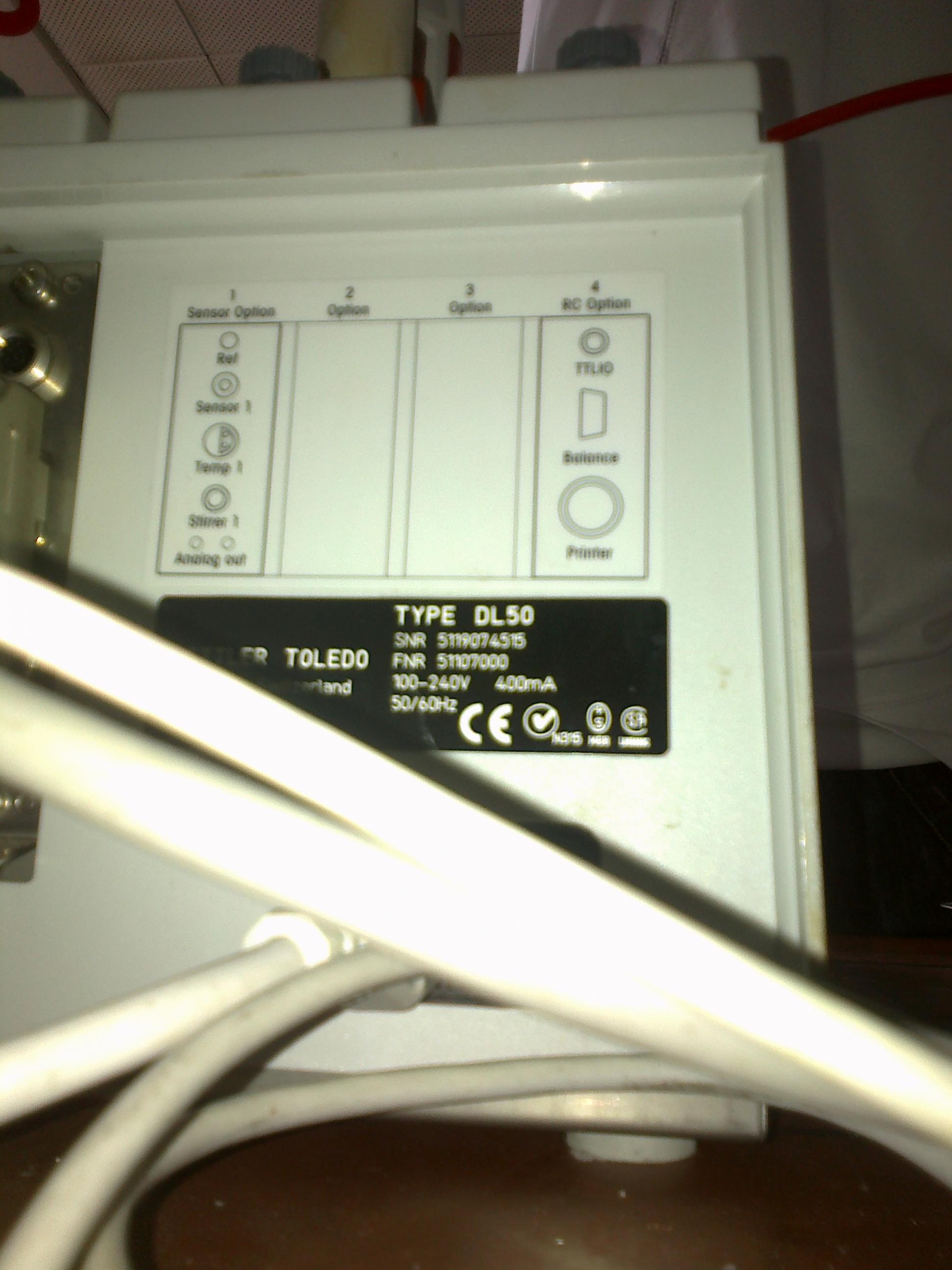

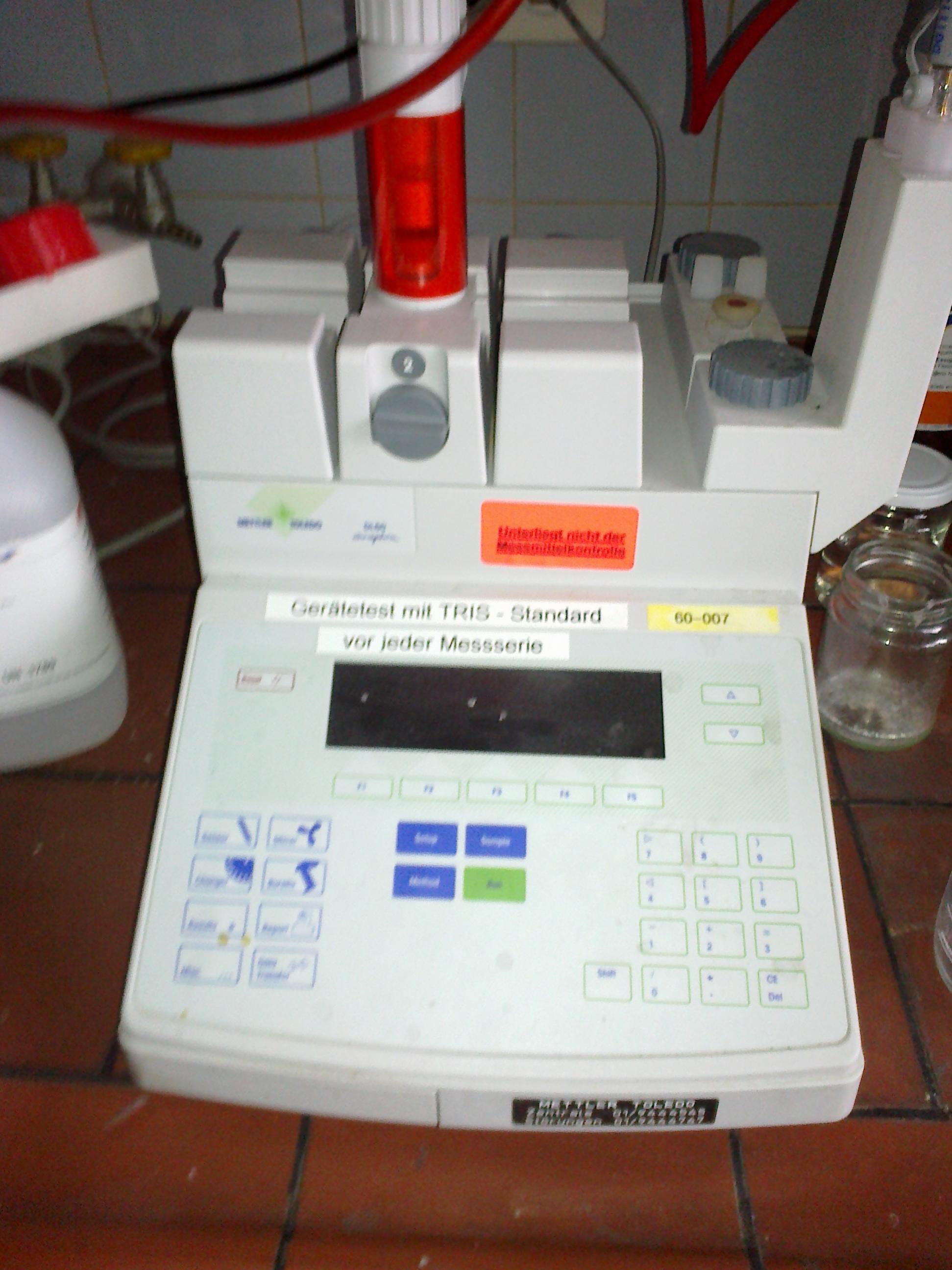

Habe inzwischen ein paar weitere Informationen aufgetrieben.
Der momentan verwendete Drucker ist ein Epson Stylus Color 660 wobei mir der Analytiker erzählt hat, dass er in der Beschreibung etwas von einem "X(R)OFF_Protokoll" gelesen hat.
Titrator ist ein Mettler Toledo DL50 Graphix.
Danke für die Hilfe bisher :-)
