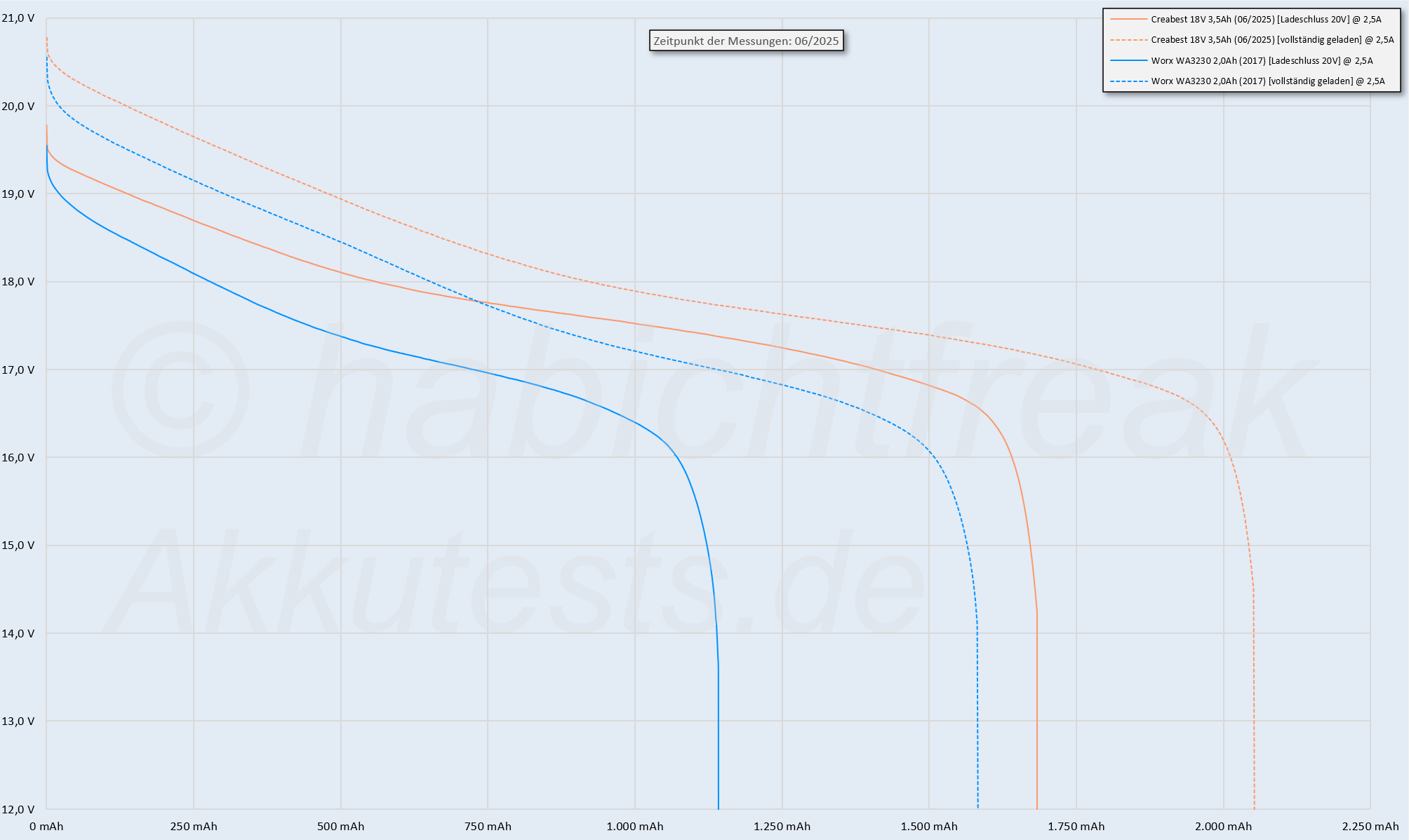

Der Unterschied zwischen richtig voll geladen (richtige Ladeschlussspannung, richtiger Abschaltstrom) und das hauseigene Ladegerät sagt, der Akku ist voll, ist gar nicht mal so klein. Egal ob der Akku neu ist oder gebraucht.
