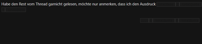

@simpsonsfan Ich kann nicht lesen, was da steht, fast alles schwarz, aber stimmt, erst teilen, dann multiplizieren (mit dem gleichen Wert) ist sinnlos. Schon das erst Fettnäpfchen.
CyborgBeta schrieb:
fast alles schwarz
Am besten an @Steffen melden, außer du verwendest ein Custom-Theme. Ich hab nur die ganz normale Inline-Code-Formatierung genommen und aus dem Code-Block kopiert. Bei mir am Handy schaut alles richtig aus.
Edit: Ja, im Darkmode war es unlesbar. Beim Kopieren auf dem Handy (aus dem Code-Block) scheint wohl eine schwarze Schriftfarbe übernommen worden zu sein. Hab (im Darkmode) die Formatierung gelöscht und neu als Inline-Code formatiert. Jetzt ist es normal.
Reaktionen: CyborgBeta
