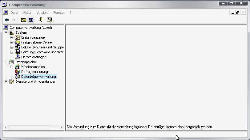

Ok nun wollte ich mal gucken wie ich da Partionen lösche u. wiederherstelle,
doch komm ich gar nicht in diese Einstellung rein :( (Siehe Anhang)
Welchen Dienst muss ich einschalten damit ich da reinkomme? Oder wie ist diese Meldung gemeint.

Das ist der gleichnamige Dienst "Verwaltung logischer Datenträger". Die Dienste findest du auch in der Verwaltung. Standardmäßig ist der Dienst auf automatisch geregelt.
Wenns dann immer noch nicht klappt könnten andere deaktivierte Dienste daran schuld sein.
Mhm, na Bravo! Der ist auf automatisch.
Wieso kann bei mir nicht einmal was richtig sein. :rolleyes:
Hast du denn überhaupt jemals irgendwas an den Diensten rumgefummelt? Wenn nich hat die Verwaltung da irgendnen Vogel. Vielleicht hilft ja das Steinzeit-Allheilmittel: neustart. :D
Automatisch ist auch richtig, laufen sollte der Dienst aber schon. Habe auch eher Partition Magic im Verdacht: wieder ganz schnell runter damit!

Das Steinzeit-Allheilmittel hat leider keine Wunder gezeigt. Hab es soeben versucht.
Die Dienste hab ich auf automatisch aber auch mit manuel getestet. Mhm.
Ich komme einfach nicht rein.
Nein habe kein Partion Magic o. ähnliches installiert.
Hier mal meine Dienste:
Klick
Irgendwas falsch?

kannst ruhig alle die damit wahrscheinlich zu tun haben umstellen... und vielleicht klappt ja getz.
Benutzer hat Administratorrechte? Zur Not mal im abgesicherten Modus probieren...
