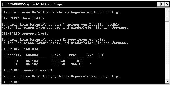

Ich habe nur ein Problem und zwar wenn ich "convert basic 1" eingebe kommt "Die für diesen Befehl angegebenen Argumente sind ungültig"
Wieso klappt es nicht meinen Dynamischen Datenträger in einen Basis Datenträger um zuwandeln?
sonst ist dein Post sehr gut;)
hab ein screen gemacht

select disk 1?

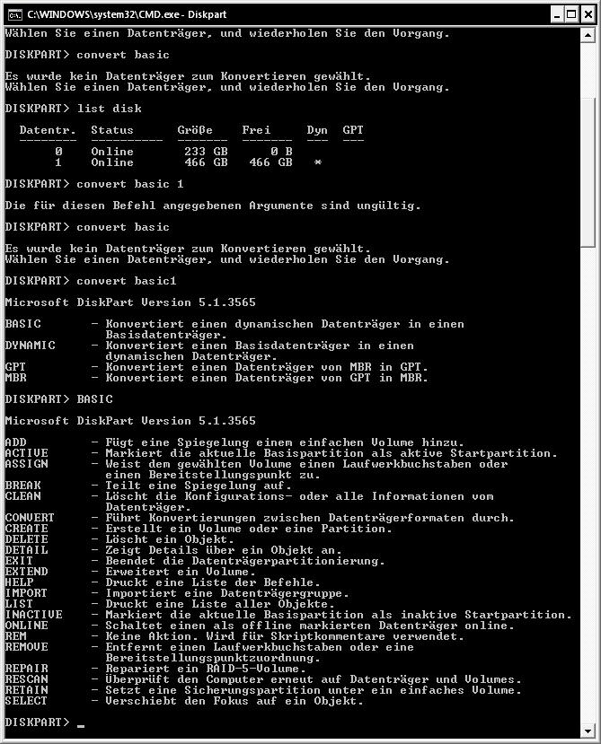

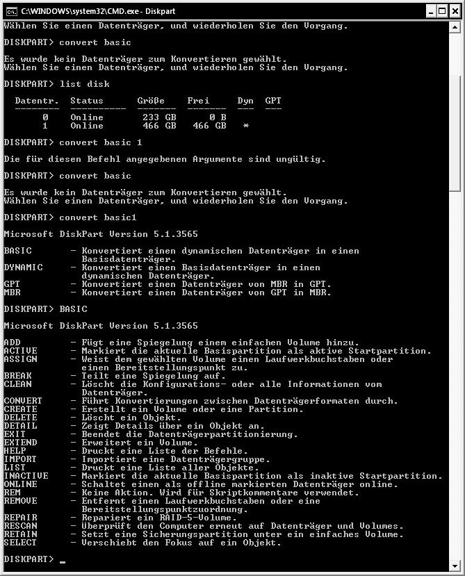

Habe es nochmal versucht und diesmal die "Datenträgernummer" ohne ein Leerzeichen geschrieben und das hat auch geklappt allerdings wenn ich dann BASIC eingebe zum Konvertiren bekomme ich nur so ein Script welches kommt wenn ich "help" eingebe. Auch dazu ein Screen.

Bei Diskpart musst Du mit select immer den Fokus auf die zu bearbeitende Disk legen, also wie Werkam schon schrieb:
select disk 1
dann
convert basic
Da hättest Du aber auch drauf kommen können, wenn diskpart nach einem falsch geschriebenen command bzw. bei falscher Syntax einfach nut die Hilfe auswirft.
Vielen Dank:daumen:
Es hat endlich gefunzt, Nachdem ich Select disk 1 eingab ;)
