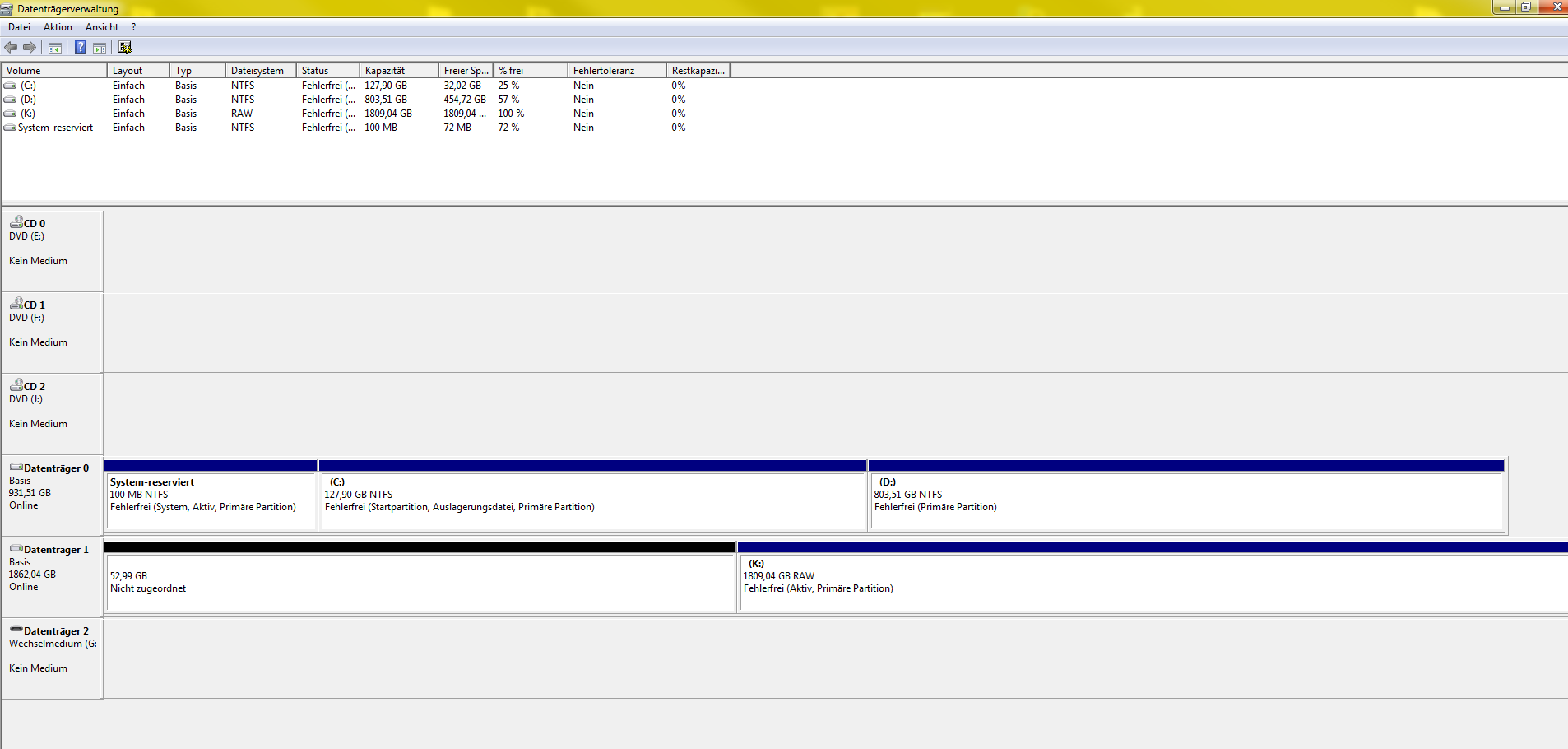

Partitiom wird nicht mehr richtig erkannt, als RAW Dateiformat hinterlegt!
Danuvius
Nov. 2011
5
ich habe seit heute ein Problem mit meiner 2 TB Toshiba Stor.E ALU 2S, ich wollte mit Paragon Partition Manager eine neue Partition am Anfang erstellen, dabei hat es mir die andere Partition ins RAW Format gehauen. Jetzt kann ich nicht mehr darauf zugreifen. Ich habe jetzt schon etliche Stunden Beiträge gelesen, komme jedoch nicht weiter -.- Ich möchte die gespeicherten Daten nicht verlieren und hoffe ihr könnt mir helfen die Platte wieder zum laufen zu bringen.

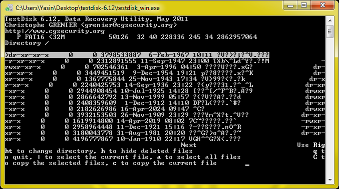

Mache mal eine Diagnose nach dieser Anleitung;
Lade dir mal Testdisk Version 6.13 beta für Windows.
Starte Testdisk bestätige bei dem Log-Datei-Screen mit Enter, wähle deine betroffene Festplatte aus und bestätige mit Enter, bestätige bei Partition Table Typ Intel, bestätige bei Analyse mit Enter und setze mir einen Screenshot.
Bestätige auch bei Quick Search mit Enter (wenn nötig wegen Vista-check mit y) und setze mir auch den Screen.
Markiere mal die betroffenen Partitionen und drücke p auf der Tastatur ob deine Daten angezeigt werden oder eine Fehlermeldung.

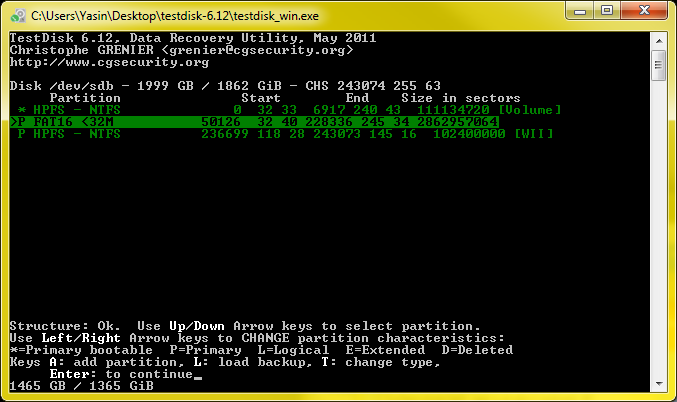

Wenn keine Partition mit Daten gefunden wurde;
Bestätige weiter bis du zum Menü kommst wo unten steht [Quit] Deeper [Search] [Write] und gehe mit dem Pfeil auf [Deeper Search] (tiefere Suche) und lasse es laufen.
Setze mir auch einen Screenshot.
Die betroffene Partition sollte wenn du den Screen machst markiert sein.
Zurück kommst du mit q drücken.

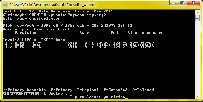

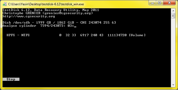

So hier die ersten screens ;)
Edit: So ich komme mit p in die Partition, wie auf dem Screen auch zu sehen, zeigt er mir Dtaen an, doch ich kann damit nicht viel Anfangen. Zur Info es waren Filme auf der Partition abgelegt.
Wie geht es weiter ?
