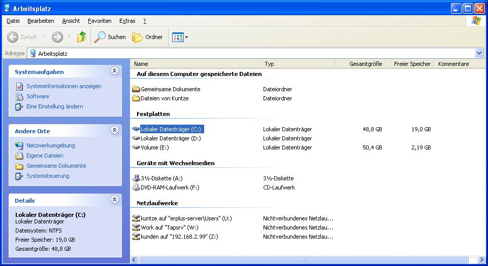

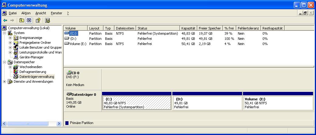

Der LW-Buchstabe D ist unter Windows noch da,
allerdings ohne Bezeichnung, ohne Größe und ohne Daten (abgebrochenes Ghost-Copy!)

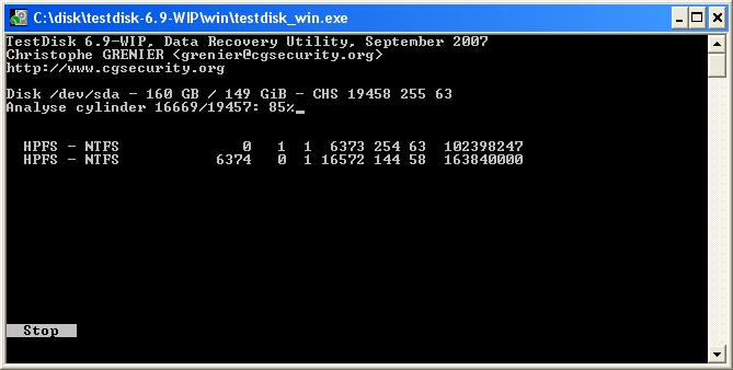

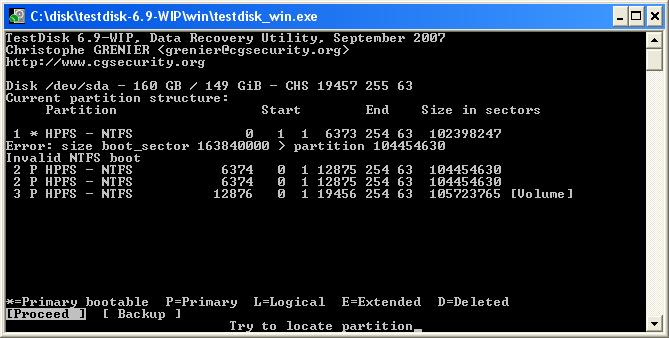

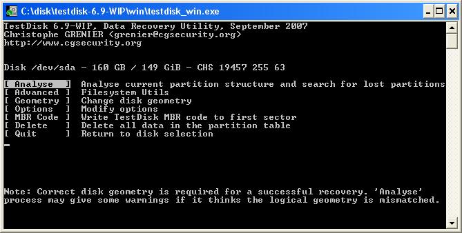

Screenshots TestDisk
hier die Screenshots der Reihe nach:

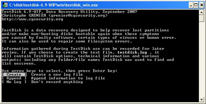

Habe bei TestDisk mal NONE ausgewählt und auch mal ADVANCED probiert.
Hier die Screenshots:

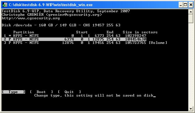

Esîst generell schwierig wenn Daten durch Überschreiben verloren werden.
Ich gehe mal von diesem Screen aus;
https://www.computerbase.de/forum/attachments/advanced-jpg.75959/
Markiere mal die Partitionen einzeln der Reihe nach und bestätige bei Boot.
Gehe dort mal auf Lisat und überprüfe, ob deine Daten angezeigt werden.
Wenn bei einer Partition steht boot sector bad und backup boot sector ist auch bad, dann gehe mal auf Rebuild BS und versuche ob deine Daten gelistet werden.
Wenn nicht, bleibt Datenrettungssoftware die deine Daten in Sektoren liest.
Dazu wäre eine Diagnose in der Testversion notwendig.
Infos dazu mal hier in diesem Post;
https://www.computerbase.de/forum/t...den-betrieb-verschwunden.313303/#post-3130179
Scanne mal deine Festplatte wie beschrieben und teile mit was bei dir an Daten gefunden wird.
Wenn Testdisk bei dir auf einer Partition auch Daten anzeigt, teile es mit.
Viele Grüße
Fiona

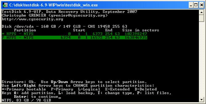

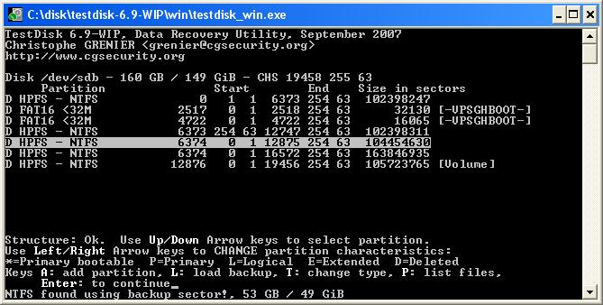

Ich habe also TestDisk wieder aufgerufen, um an der Stelle weiter zu machen, die Fiona als Einstieg genommen hat.

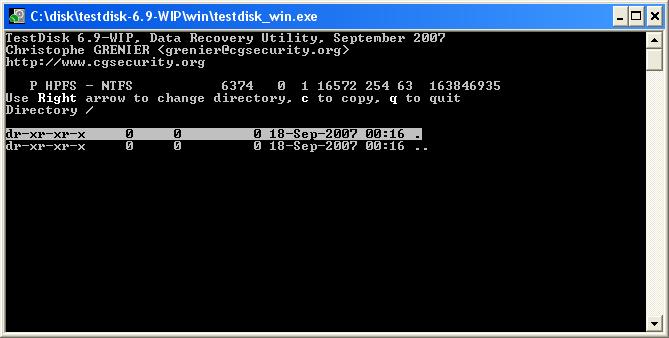

Dabei bin ich erstmal auf einen anderen Screen gestoßen, den möchte ich Euch gerne auch noch zeigen, vielleicht enthält der ja wichtige Infos
(siehe Screen 1)
Dabei wird unten als Größe angezeigt:
Zeile 1: 52 GB
Zeile 2: 16 MB
Zeile 3: 8225 kb
Zeile 4: 52 BG
Zeile 5: NTFS found using backup sector! 53 GB (im Screen-Shot)
Zeile 6: 83 GB
Zeile7: 54 GB
Die Partitionen auf der betroffenen Festplatte sind übrigens: 48,8 / 49,8 (die betroffene!) / 50,4 GB.
Die Größe der "kopierten" Partition schaue ich gleich nach, dazu muß ich die andere Festplatte einbauen.

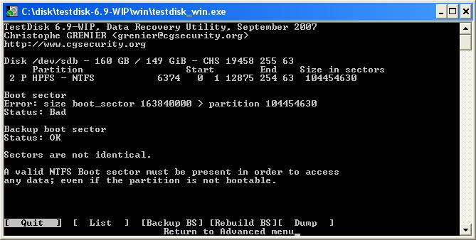

Habe jetzt das gemacht, was Fiona geschrieben hat:
Bei Partition 1 und 3 sind Boot Sektor und Backup Bott Sector IN ORDNUNG,
aber das sind nicht die gesuchten Daten (das ist C: und E: - aber leider nicht D:).
Bei Partition 2 ist Boot Sector ERROR aber Backup Boot Sector OK.
Daten werden (erstmal) nicht angezeigt.

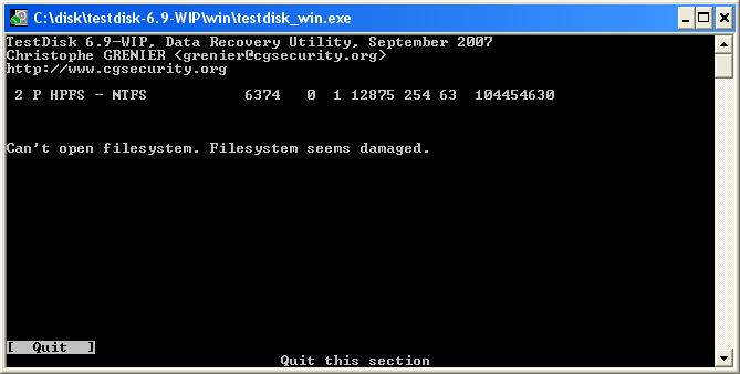

Habe dann REBUILD BS versucht,
kommt bei LIST leider "Can't open filesysten. Filesystem Semms damage"
Also Datenrettungssoftware, z.B. Restorer2000 ???

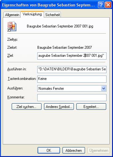

Aber bisher habe ich weder in TestDisk, noch in Fils Scavenger noch in Restorer2000 auch nur ein Verzeichnis oder eine Datei gefunden, die in meinem VERZEICHNIS DATEN vorhanden waren.
Eigentlich müsste doch ein "sektorenweiser Scan" gerade dieses schaffen, dass er die Dateien, die nicht in den ersten 100 MB standen "findet".
Ich hatte (auf der überschriebenen Partition) kürzlich eine PDF Datei abgespeichert. Nichts davon zu sehen.
Ist schon ziemlich zum Verzweifeln.... meine letzte Datensicherung ist 1 Monat alt, man glaubt garnicht, was man in der Zeit alles neues abspeichert.
Hast Du noch eine Idee ?
Fiona hat Restorer PRO empfohlen, die Version ohne PRO habe ich schon versucht, vielleicht versuche ich auch PRO noch.

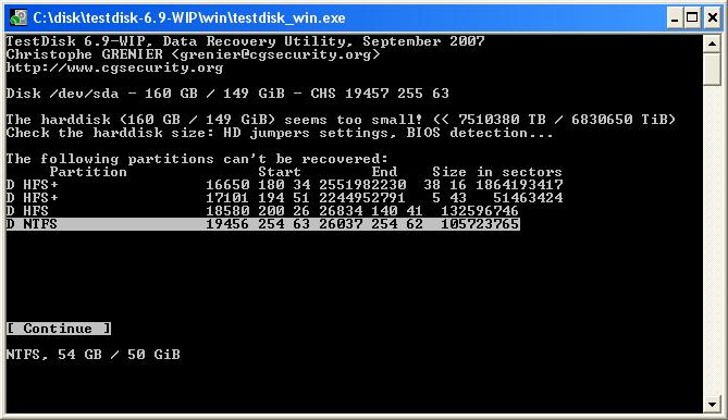

PS: auf dem Screenshot, sieht es doch so aus, als ob die zweite Partition zweimal gefunden wird - oder ?
