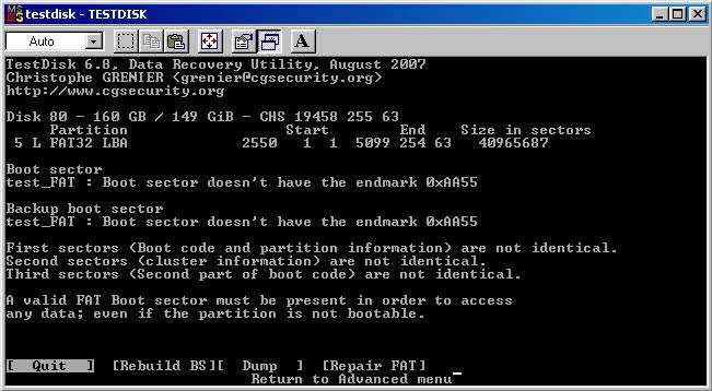

Hallo allerseits,
leider ist es ein Festplatten-Problem, was mein 1. Posting angestoßen hat.
Problem: Im laufenden Betrieb hat die Partition D: plötzlich nur noch Datenmüll angezeigt. Der PC war zu diesem Zeitpunkt online, es liefen der IE sowie eMule.
System:
Mainboard Fujitsu-Siemens FSC D1219 A21, neuestes BIOS 1.17 inkl. 48-bit-Erweiterung
512 MB RAM
HDD: Samsung SP1654N, 160 GB
Betriebssystem: Win98SE
Intel-Treiber waren alle installiert, lediglich den "Intel Application Accelerator 2.3" habe ich gestern nachinstalliert, nachdem ich etwas zu 48-bit-LBA gelesen hatte.
Partitionierung:
Primär: C (20 GB)
Erw., 140 GB:
D (20 GB), E (34 GB), F (34 GB), G (41 GB)

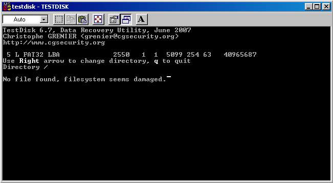

Die Daten der Partition D sind unleserlich seit 13.08.. Der Rest des Systems funktioniert, d. h. ich schreibe den Text gerade auf diesem System. Die letzten beiden Tage habe ich mich mit Testdisk beschäftigt und das Forum studiert.

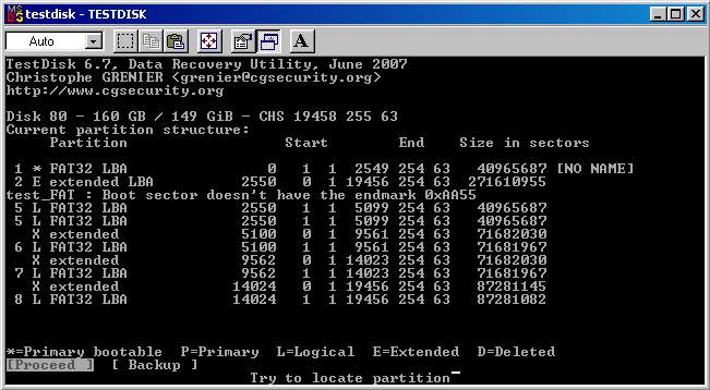

Die Anwendung von Testdisk ergab für die erste Partition der extended LBA unter [Advanced], nachdem sie unter [Analyze] nicht angezeigt wurde: "test_FAT : Boot sector doesn't have the endmark 0xAA55".
Leider wird für D (alle anderen Partitionen melden OK/OK) angezeigt:
Boot sector
Backup Boot Sector
(siehe Bilder)
1. Frage: Wie bekomme ich diesen Boot-Sektor wieder in Ordnung?
Zwar bekomme ich einen guten Report bezüglich der FAT 32 und der cluster size (siehe Bild), aber ist [Rebuild BS] nun die einzige und vor allem erfolgversprechende Option, die ich habe? - Ich würde natürlich die Daten auf D nicht verlieren wollen (habe mit "Easeus" schon einen Scan laufen lassen und viele Verluste festgestellt - kein Wunder, wenn die FAT spinnt).
Parallel habe ich ein zweites System mit den gleichen Komponenten. Ich habe aus diesem System bereits ein backup.log eingespielt, aber das hat lediglich die zeitweise ganz verschwundene Partition D im Explorer wieder angezeigt (ohne Datenzugriff auf D, lediglich Aufforderung zur Formatierung).
2. Frage: Wie kann so etwas aus dem laufenden Betrieb heraus passieren??

Zusatz: Beim Verlassen von Testdisk (über DOS-Box in Win98SE) erhalte ich derzeit den unangenehmen Hinweis "Log file corrupted" - vielleicht weil ich das backup.log des anderen PCs verwendet habe?
Lade dir mal die Version 6.8.
Hier wurden einige Bugs behoben.
Mache die Diagnose nochmal.
Lasse die tiefere Suche Search laufen.
Überprüfe mit p (List Files) deine Daten.
Teile es mit.
Wenn dieses nicht funktioniert, würde als sichere Alternative Datenrettungssoftware bleiben.
Infos folgen.
Chkdsk Laufwerk: /r ist ein Utility zum reparieren eines Dateisystems, aber nicht zum Datenretten.
Daher nurn auf eigenes Risiko.
Weitere Infos folgen.
Viele Grüße
Fiona

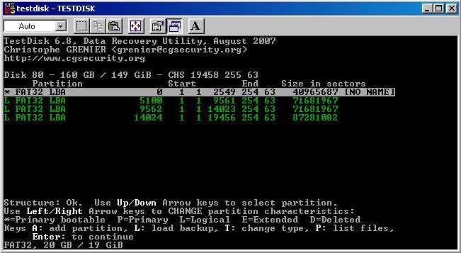

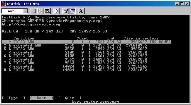

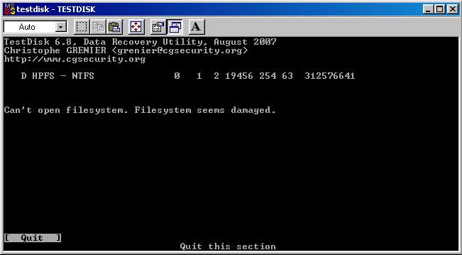

Vielen Dank für die schnelle Antwort!
Hier sind die Bilder. In version 0.68 werden nun andere Angaben sichtbar.
PS: "Log file corrupted" hatte offenbar den Grund, daß die Datei testdisk.log schon auf 160 kB angewachsen war.

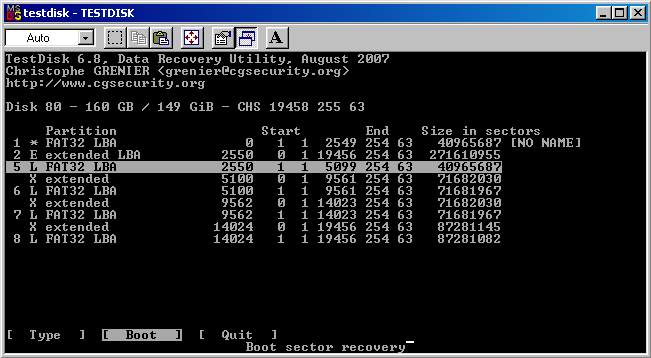

Lädt der letzte bzw. dieser Screenshot nun zu [Rebuild BS] oder zu [Repair FAT] ein?
Danke im voraus!!
Gehe mal auf Rebuild BS und lasse es laufen.
Gehe hinterher auf List ob deine Daten angezeigt werden.
Schreibe aber noch nichts bei Write.
Teile es mit.
Viele Grüße
Fiona

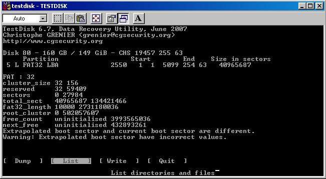

Anbei die Bilder zu [Rebuild BS] und
  • von Partition D, aufgenommen mit Testdisk 6.8.
hm, bei CHS steht nun der Wert 19458. Zuvor war es CHS 19457. ... das bedeutet?
Was wäre nun die geeignete Lösung, den Partitionsdefekt auf D zu lösen: [Write] oder [Repair FAT] ... oder etwas Anderes?
Was wäre denn nun die beste Wahl oder: Was bewirken diese Schalter [Write] und [Repair FAT]? Wenn ich das wüßte, könnte ich zumindest ahnen, zwischen was ich wähle.
Repair Fat zeigt dir den Zustand deines Dateisystem an.
Write bewirkt, das du diese Struktur schreibst.
Eine defekte Struktur sollte nie geschrieben werden.
Frage bei dir im Moment ist?;
Fat32 besteht normal aus ein Fat und ein Duplicat als Backup.
Bei dir wird aber noch ein drittes angezeigt.
Das jetzige ist ein logisches Laufwerk.
Kann es auch sein, das es eine primäre Partition war?
Weil die könnte manuell eingegeben werden und ein Versuch gemacht werden einen Bootsektor zu schreiben, jedenfalls erstmal eine Diagnose des Bootssektors zu machen, ob es dann Daten anzeigt.
Den Hinweis dazu siehst du auf diesen Screen, mit Third sector;
https://www.computerbase.de/forum/attachments/testdisk2-7-jpg.73669/
Ansonsten würde Datenrettungssoftware bleiben.
Hier hast du mal Infos wegen Fat;
http://www.cgsecurity.org/wiki/Erwe...3.BCber_eine_FAT-Bootsektor-Wiederherstellung
http://www.cgsecurity.org/wiki/Wied...e#Zwei_wiederherzustellende_FAT32-Partitionen
Viele Grüße
Fiona
