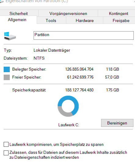

was mir seit längerer Zeit auffallen tut, dass auf der Partition, wo Windows 10 installiert ist, der frei verfügbare Speicher immer weniger wird, obwohl außer Win 10 Updates nichts weiter installiert wird.
Auch das bereinigen klappt nicht von größeren Mengen von sinnlosen Dateien.
Ich hatte im so +/- 90 GB .
Gab es in letzter Zeit so "schwere" Windows 10 Updates.
Auch das Bereinigen der alten Windows Update Version wird mir nicht mehr angezeigt.
Damit konnte ich früher bis zu 10 GB auf einmal bereinigen.
Danke für Support im Voraus!

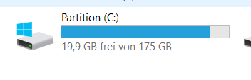

ich muss den Thread wieder aufwärmen. Über einen Zeitraum von zuletzt 25 Tagen hat die Partition C: über 40 GB gefressen bzw. belegt und ich weiß nicht warum....🤔
Was ist da los? Wer kann mir helfen?
Windows hat nun die Speicheroptimierung angeschaltet.

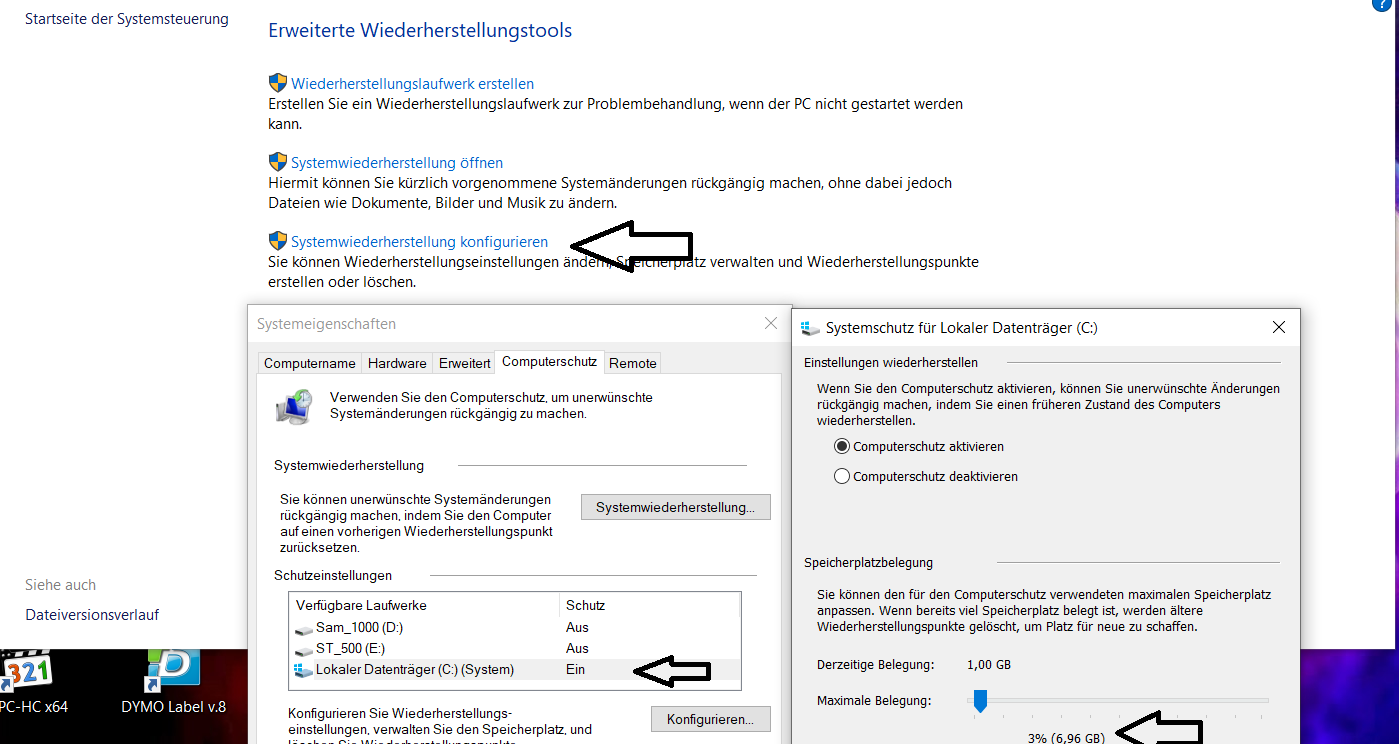

Dann schau mal nach wie Dein "Systemwiederherstellungszustand" konfiguriert ist, evtl ist der Bereich zu hoch eingestellt, bei mir habe ich es auf 3% gesetzt und immer Platz genug.
