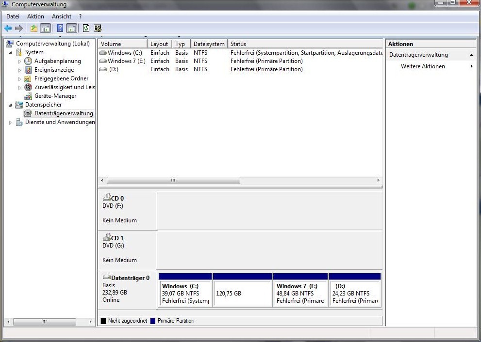

hallo,
habe auch folgendes problem nach installation von Partition Magic.
habe 4 partitionen.... 2 davon sind komplett leer ( die ohne titel und die mit windows 7)... diese werden immer noch angezeigt ebenso wie die windows partition.
meine partition Daten wird leider nicht mehr angezeigt :(

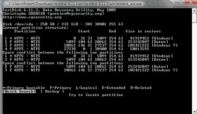

unter test disk wird sie noch angezeigt: --> Daten
was muss ich nun machen um sie wiederherzustellen!

Wo wird die Partition "Daten" nicht mehr angezeigt? Am Arbeitsplatz?
Was zeigt die Datenträgerverwaltung?
dateien werden mit "p" angezeigt .
im arbeitsplatz wird die partition Daten nicht mehr angezeigt!
datenträgerverwaltung siehe bild ;)
VIELEN DANK FÜR DEINE HILFE!
Dann brauchst Du bloß in der Datenträgerverwaltung mit Rechtsklick in das Feld der 120,75GB nur einen Laufwerksbuchstaben (aber ohne formatieren!) zuordnen, wenn ich das richtig sehe...
Falls das nicht hinhaut, poste mal den Screen von Testdisk nach Plattenauswahl, wo alle 4 Partitions zu sehen sind...

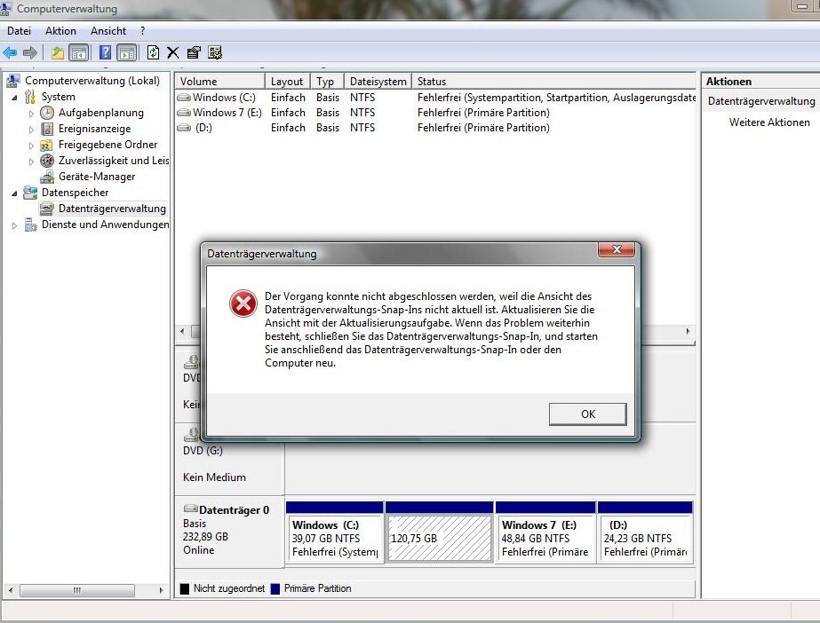

tritt leider folgender fehler auf :(
aktualisieren habe ich natürlich bereits mehrfach probiert.

Was ich nicht verstehe und mich etwas verwirrt: testdisk zeigte in Deinem ersten screenshot alle 4 Partitions als "deleted" an- wenn Du das nicht selbst auf "D" geändert hast, würde das bedeuten, im MBR sind die Partitions gar nicht mehr eingetragen und testdisk hat die erst bei der Suche gefunden anhand der NTFS-Startsektorinhalte.
Dann hättest Du aber gar keinen Restart hinlegen können...
den die Erste Partition müsste mit * als aktive Bootpartition gesetzt sein, und die andern "P" als primäre zeigen...

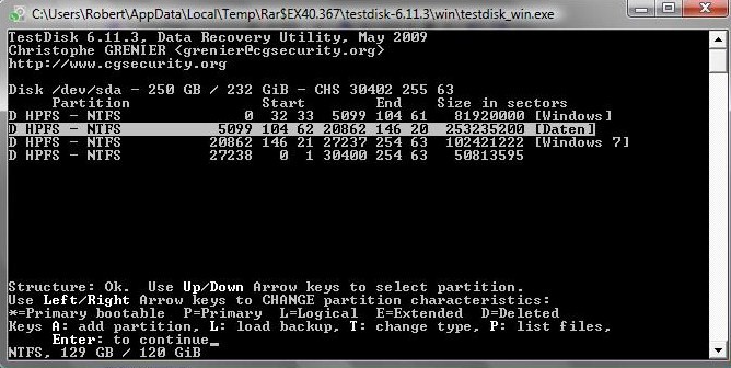

hier mal noch ne andere grafik... sagt das vllt mehr aus
durch klicken auf quick search bin ich auf das bild von oben gekommen
Wenn das so ist wie ich vorher schrieb, müsstest Du nur mit Pfeilauf/ab die jeweilige selektieren, bei der ersten mit Pfeil links/rechts die Partition-Charakteristik auf *, bei den anderen auf P setzen und den MBR zurückschreiben.
Sicherheitshalber solltest Du auf Fiona's Urteil warten, denn wenn das nicht passt, kannst Du nicht mehr vom System booten...
So eilig ist es ja nicht, und die Daten sind ja offensichtlich immer noch auf der alten "Daten"-Partition vorhanden :)
Das einzige, was ich Dir in der Zwischenzeit noch anbieten könnte, ist mal mit einem Editor den Sektor 0 der Platte nur mal auszulesen, um zu sehen, was da jetzt wirklich drinsteht.

okee vielen dank für den tipp...
hab es mal getestet!
und es geht!
VIELEN DANK für deine Hilfe!!!! wirklich stark!!!
