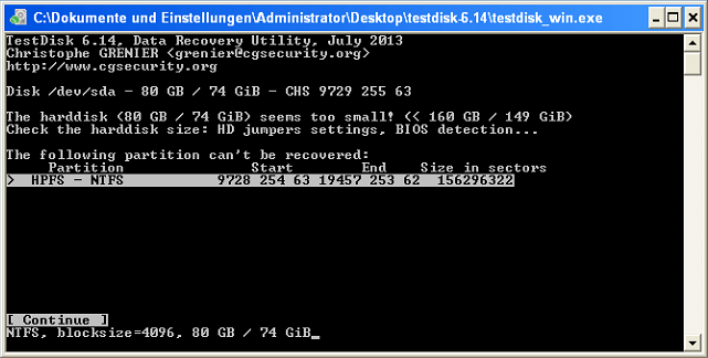

Ein Image der Platte
Mechaniktest und Lesetest mit TestOS (beide ohne Fehler)

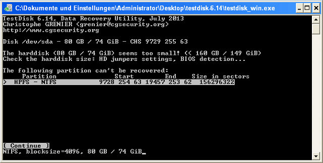

Mit testdisk analysiert. (siehe Anhang) – versteh ich leider nicht wirklich, da die Festplatte definitiv nur 80GB hat. Aber irgendwie könnte dies ja doch auf eine verlorene Partition hinweisen, nur stimmt dann halt nicht der Bereich wo diese liegen soll.

Sieht nicht danach aus, als wäre da jemals eine 2. Partition vorhanden gewesen.
Die Windows Datenträgerbereiningung ändert auch nichts an den Partitionen, sondern löscht nur temporäre Dateien und Caches.
Ist eine Meldung über ein Partition, wahrscheinlich nur anhand von Überbleibseln gefunden und hat keine Aussagejraft.
Ist nicht wiederherstellbar, da die Partition jenseits vom Ende der Platte liegt.

@Fiona: Der angehängte Screenshot aus dem Eröffnungspost ist das Ergebnis des deeper search. Ich weiß nicht genau was du noch haben möchtest. Ein Log-File oder so etwas?

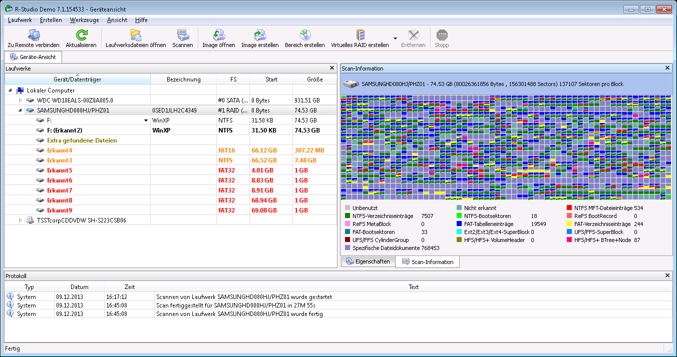

Anbei auch noch das Scanergebnis von R-Studio. Sieht für mich auch alles nach Nichts aus. Einzig die NTFS Partition würde Sinn machen wobei hier keine relevanten Daten gefunden werden.
Ich denke ich beende die Sache.
