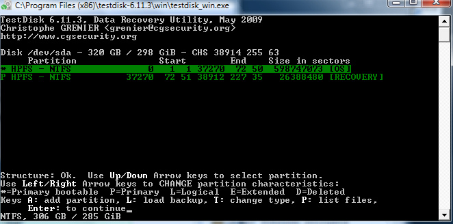

Testdisk: siehe Screen unten, wenn ich das richtig interpretiere sagt Testdisk C: ist fast 600gb groß? Es steht auch noch etwas von 320GB/285 GiB ?

Schreibe mal nicht auf die Festplatte und lasse mal in Testdisk die tiefere Suche Deeper Search suchen.
Auch fehlt der Screen nach Analyse von deiner gegenwärtigen Partitionstabelle, da Quick Search bereits Ergebnisse anzeigen kann.
Daher brauche Screen nach Analyse mit deiner gegenwärtigen Partitionstabelle (current partition structur) und nach Deeper Search ob deine dritte gefunden wird und mit p drücken deine Daten anzeigt?
Viele Grüße
Fiona
Könnte es sein, dass Du zwei Festplatten in Deinem Laptop hast? Füge mal ein Bild der Datenträgerverwaltung oder des Screens aus Testdisk, der alle Datenträger listet, mit bei. Eine 320GB ist eine recht gängige Disk für einen Laptop, ich kenne aber noch keine 640'er, die schon etwas länger auf dem Markt ist.

Habe heute herausgefunden, dass ich doch 2 Festplatten mit je 320gb habe... die D: Platte die nicht angezeigt wird klackt noch immer bei jedem Neustart ewig lange, irgendwann hört es dann auf.
HP Support meinte, ich soll sie mal abstecken, reinigen, Kabel überprüfen ob alles gut steckt :D im Bios wird sie auf jeden Fall nicht erkannt... sagt mir bitte nicht, dass das nach Defekt klingt :(

Wenn eine Disk klackert, spricht es für einen Hardware-Defekt, dies Geräusch kommt daher, dass sie versucht auf Drehzahl zu kommen, was scheitert, sie fährt wieder runter, wobei die Heads in die Parkposition gefahren werden, dies alles probiert die Disk ein paar mal.
