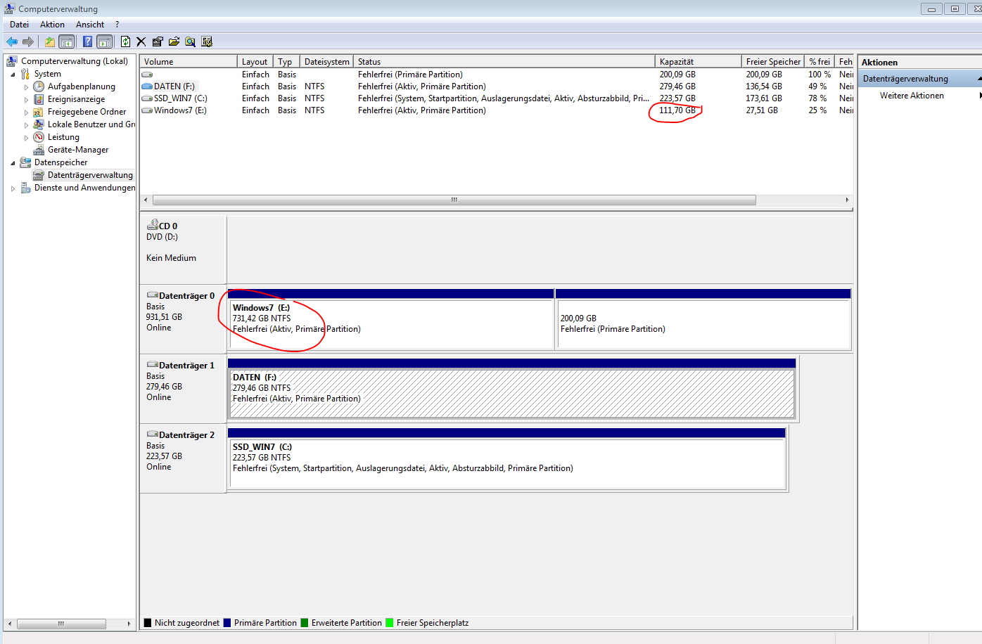

Sobald du auf der SSD installier hast und die HDD angeklemmt hast. bitte ein kurzer Post mit nen Screenshot aus der Datenträgerverwaltung und vom der Arbeitsplatz ( Computer) Ansicht. Ich will mir nochmal das Fehlerbild genau ankucken. In der Zwischenzeit überprüf deine Daten auf der HDD und kopier die schon mal auf die SSD, um die Chance des Datenverlustes zu minimieren
SSD ist jetzt installiert. Zwischenzeitlich hatte ich versucht, mein Backup (was auf der Acronis-Secure-Zone war) auf die SSD zurück zu spielen. Aber da funktionierte auch nicht so wirklich ... nach Stunden zeigte er mir an, dass er noch 2 Tage braucht :((( Da ist doch nicht normal für max. 100 GB, oder?
Hier der Screenshot von der Datenträgerverwaltung unter dem neuen Win7. Die Problemplatte hab ich rot eingekreist.
Beim Versuch Testdisk zu starten wird das Programm sofort von Windows beendet ... und das übliche Fenster mit "suche nach Lösung" erscheint, nutzt aber nix.
gut, ansich sind die PartitionsDATEN sind scheinbar OK, nur die PartitionsINFOs sind offenbar korrupt.
also kopier dann nun erstmal die wichtigen Daten. und von der theorie her haste ja sogar ne noch platz, nochmal ein extra Backup per Acronis von der Partition "E:"(am besten max. Kompression) auf die 256 GB SSD (platz sollte reichen für max 160 GB)
ansonsten lad dir mal die ISO für die StartCD von Testdisk runter, dann kannste eventuell auf ne CD (oder UBS Stick ) brennen. dann die SSD abstecken und mit der Testdisk CD (USB Stick ) starten.
Sollte Testdisk nix finden, im Bios ahci abstellen und nochmal mit der CD / USB Stick versuchen. Solltest Testdisk dann immer noch nicht die Platte finden, dann im bios wieder ahci einstellen und wieder von der SSD Booten.
