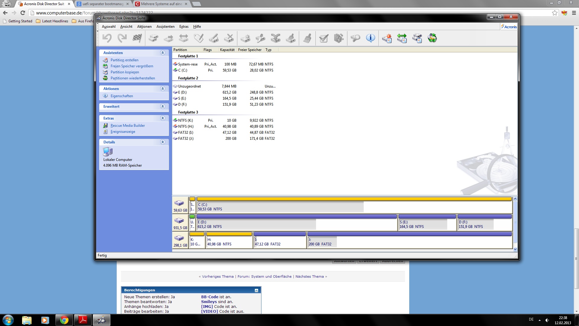

EDIT2: noch sieht das ganze so aus:
wie sieht das aus mit aktiv und primär
soll ich das bei der alten HDD deaktivieren, ist das egal oder soll ich es so lassen?
die zwei primären werd ich eh zusammenführen
Eine Primäre Partition brauchst du schon für ein OS, jedoch um das Aktiv setzten brauchst du dich nicht kümmern. Bei zwei Platten sowieso nicht denn da können auch beide Systeme Aktiv bleiben. Anders ist es wenn zwei Systeme von einer Platte gebootet werden, da kann nur jeweils eine Partition aktiv sein und dies erledigte der Boot-Manager beim Startvorgang.
