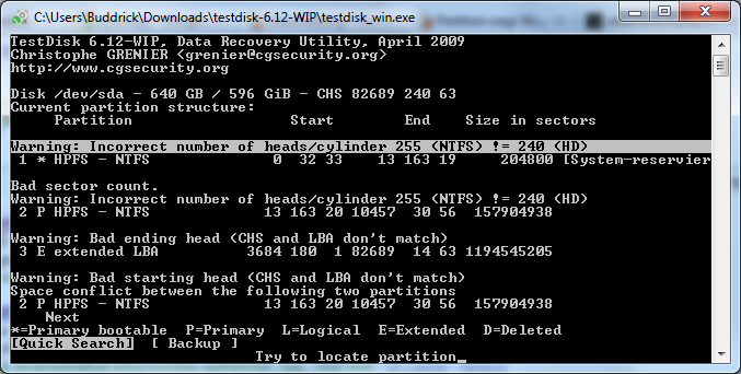

ich verwende seit einiger Zeit die MSDN AA Version von Win 7 64bit. Alles lief problemlos, bis ich eben heimkam und feststellen musste, dass meine beiden Datenpartitionen einfach verschwunden sind.
Die Systempartition ist weiterhin vorhanden, die beiden anderen tauchen nicht mehr im Explorer auf und werden in der Computerverwaltung als unpartitionierter Bereich angezeigt.
Alle 3 Partitionen befanden sich auf der selben Festplatte.
Sind meine Daten verloren? Wie konnte das geschehen? Gestern Abend habe ich nichts ungewöhnliches getan und alles lief reibungslos.

Kannst du die HDD mal in nem anderen PC testen?
AW: Hilfe, Partition einfach verschwunden.
Versuch vll erstmal mit ner Knoppix CD zu botten ob man dann auf die Aaten zugreifen kann.
Ansonsten haben wir hier auch n extra Forenbereich zur Datenrettung. Schau da mal rein vll hilft Dir da ne Anleitung weiter.
Zuerst:
Wenn dir deine Daten wirklich wichtig sind:
HDDs ausbauen --> ByteCopy auf eine andere Platte. (zum Beispiel mit dd unter Linux)
Dann alle Arbeiten nur noch an den kopierten HDDs durchführen. Willst du das nicht bzw. ist dir das zu teuer sei vorsichtig keine Schreibvorgänge bzgl. der Partitionen zu unternehmen. Es sei denn du bist dir wirklich sicher, dass es das richtige ist.
Schau erstmal in der Computerverwaltung nach (Start --> Ausführen --> compmgmt.msc) ob dort unter Datenträgerverwaltung die Partitionen angezeigt werden.
Wenn nicht, dann lass diesen Freeed mal ins richtige Forum --> Datenrettung verschieben und mach mit Testdisk weiter.

Nochmal zur Betonung. Es handelt sich um eine HDD mit 3 Partitionen. Die Systempartition ist noch da, die beiden anderen verschwunden. Schließt das einen Hardwaredefekt aus?
In der Datenträgerverwaltung werden die beiden verlorenen Partitionen nicht angezeigt, stattdessen nur ein der Größe entsprechender "freier Speicherplatz".
Habe mal Testdisk angeworfen. Sieht nach Hardwaredefekt aus !?!
Bitte in das Datenrettungsforum verschieben.
