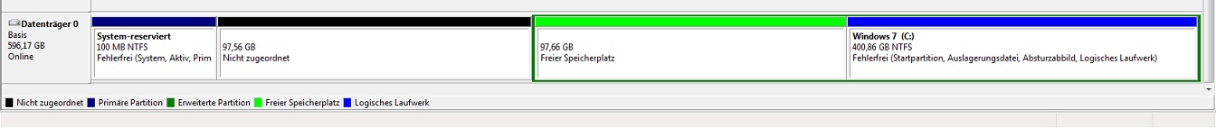

relativ simples Problem, ich kann es aber nicht lösen ohne zu formatieren, und da habe ich heute keine Lust drauf..
640GB HDD soll in 3 Partitionen eingeteilt werdne, 2x je 100GB und eine große mit ca. 440GB. Die Große ist formatiert und auf ihr läuft Windows. Eine der kleineren Partitionen kann ich formatieren und wird auch wie gewünscht erkannt, bei der anderen kommt folgende Fehlermeldung:
Auf mindestens einem Datenträger steht nicht genügend Speicherplatz zur Verfügung, um den Vorgang fertig stellen zu können.
Der "nicht zugeordnete" Bereich lässt sich formatieren (s. Screenshot), der angeblich "freie Speicherplatz" jedoch nicht. Jemand ne Idee..?

Mich würde ja mal interessieren wie du das zustande bekommen hast :eek:
Im Optimalfall hättest du beim installieren deine 400GB gehabt für dein "Windows 7", die wären dann ganz links zu sehen.
Vielleicht hättest du des "Das Rätsel der 100 MByte-Partition von Windows 7" Lösung auch gekappt und diese olle 100MB weggelassen ;)
Danach hättest du nun einfach deine anderen 2 kleineren Partitionen nachher mit installiertem Win7 normal einstellen und formatieren können.
Gruss Dennis_50300
Vorallem hättest du bei meiner Lösung dann folgendes:
1 Primäre 400GB, 1 Erweiterte 200GB/ 2 logische Laufwerke, jeweils 100GB
Gruss Dennis_50300
Genau das will ich haben. Soll ich mich quasi daran machen diese Standard-100MB Partition zu vergrößern?

Genau das ist der Fall, aber dafür musst du Windoof neu machen so oder so, da hast du nämlich ganz schönen Mist gebaut wie es jetzt ist.
Windows ist auf der Erweiterten installiert :D
Das gehört auf 1 Primäre, du musst wie im Link dann beim windoof installieren die komplette Platte plätten.
Dann beim erstellen, ich raff einfach nicht was die Leute von der Teilerei haben, ist schwachsinn und man bremst sich aus :rolleyes: ;)..., die eigentlich 1 grosse löschen.
Danach die kleine 100MB vergrössern genau.
Wenn du die Teilerei umbedingt machen möchtest vergrössert du diese 100MB Partition halt nicht auf die ganze Platte sondern bis 400GB diese formatierst dann noch und lässt erstmal Win7 aufbügeln.
Die anderen Teilungen würd ich erst nach installation von Windoof machen, dann geht das auch zu 100% mit der Erweiterten von 200GB die dann 2 logische 100Gb beinhaltet.
Gruss Dennis_50300
