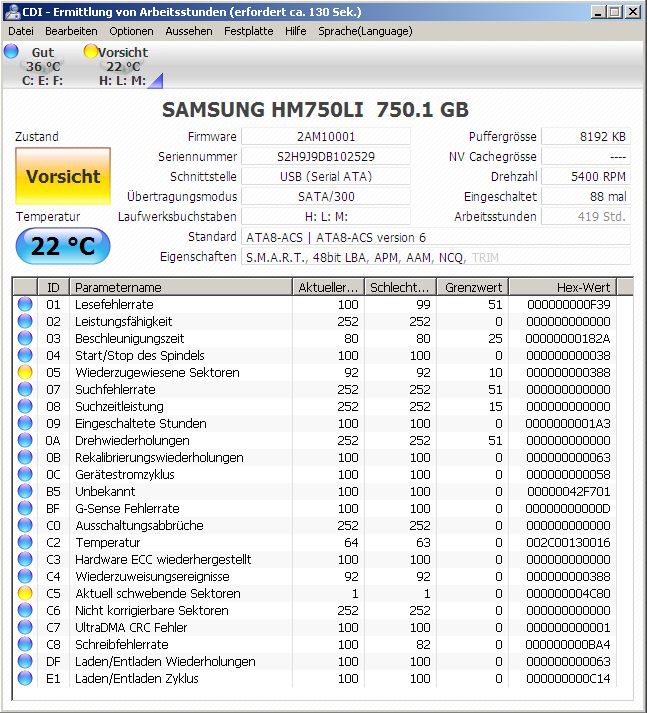

Ok, da ich nicht genau wusste, wie ich diese Werte "auslesen" kann, im Anhang mal ein Screenshot von der CrystalDiskInfo-Oberfläche. Ich hoffe, du kannst damit was anfangen, ansonsten sage mir doch bitte nochmal genau, wo ich die Werte finden kann.

Ist schon so okay.
Scheint, als ob es so ist, wie ich dachte. Die Platte hat viele defekte Sektoren, die ersetzt wurden (Wiederzugewiesene Sektoren) bzw. noch eventuell werden (Schwebende Sektoren).
Die Platte solltest Du zurückgehen lassen.
