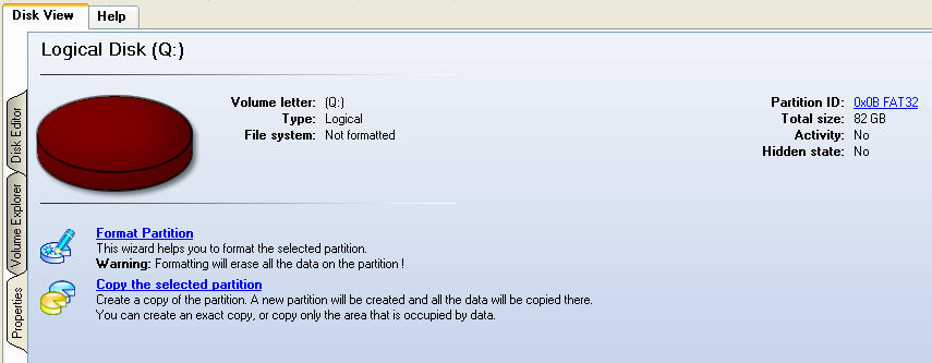

Sowohl die Windows-Dateiverwaltung als auch der Paragon Partition-Manager melden:
1.Partition auf der Seagate: 39 GB NTFS (mit korrekter Partitionsbezeichnung) - im Speed Commander sieht die Partition inhaltsmässig gut aus.
2.Partition auf der Partition: 82 GB "Not formatted" - hier hat anscheinend Windows XP rum getobt...
3.Partition auf der Seagate: 176,9 GB NTFS (mit korrekter Partitionsbezeichnung) - im Speed Commander
Frage: Was kann ich jetzt noch "Erfolgsversprechendes" unternehmen, um die Daten auf der mittleren Partition wieder sichtbar zu machen, nachdem Windows da so einiges verändert hat?
Ich bitte um Hilfe und Anweisung; auch ob ich die Reparatur im USB-Gehäuse versuchen oder die Festplatte vorher wieder in den PC einbauen soll.

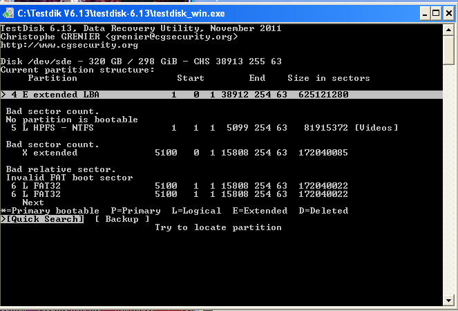

ohne Antwort auf die Frage, ob ich für die Testdisk-Anwendung meine Problem-Festplatte wieder in den Original-Rechner einbauen muß, d.h über den Promise Controller mit dem Moherboard verbinden - oder ob ich den Test durchführen kann, während sich die Festplatte in einem externen USB-Gehäuse befindet (und ob die dann zwingend am Original-Rechner angeschlossen sein muß oder auch an einem anderen schnelleren Rechner angeschlossen sein kann), hatte ich jetzt für den Test das Gehäuse mit der Festplatte an meinem schnelleren Dualcore-Rechner angeschlossen.
Wenn diese Durchführung nicht sinnvoll war, so teile es mir bitte baldmöglichst mit, damit ich die Tests wiederholen kann, denn bisher sieht es wohl nicht nach einem Erfolg aus.

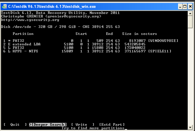

Die 3 Partitionen, die aktuell auf der Festplatte sind, sind 39GB NTFS (Bezeichnung: "Videos"), 82 GB (aktuell wohl unformatiert, vorherige Bezeichnung: "Maintenance)- den Namen habe ich in keinem der Tests gefunden. Und als letztes 176,9 GB NTFS (Bezeichnung: "Spiele 11)".
Alle 3 Partitionen sind logisch, auf der Festplatte befindet sich keine bootbare Partition
Ich schreibe dies so genau, weil ich mit den Grössenangaben in den Tests nicht wirklich klar komme - das Testdiskprogramm anscheinend auch nicht (siehe das Ergebnis von "Deeper Search" = Image4)
Falls Du nicht noch eine ganz brilliante Idee hast, sollte ich die Problempartition wohl besser neu formatieren - oder?

Hattest du die Partitionen markiert und p gedrückt ob deine Daten oder eine Fehlermldung angezeigt wird?
Auch dein letztes Bild hat keine Aussagekraft, da es nur ein Hinweis ist, das Testduisk eine Partition gefunden hat, die über das Festplattenlimit hinausgeht und nicht wiederhergestellt werden kann.
Wenn du da mit Ok bestätigst, kommst du zu den Ergebnissen (Result heißt es in Testdisk), die wichtig sind.
Immer Partitionen auf Daten untersuchen.
Viele Grüße
Fiona

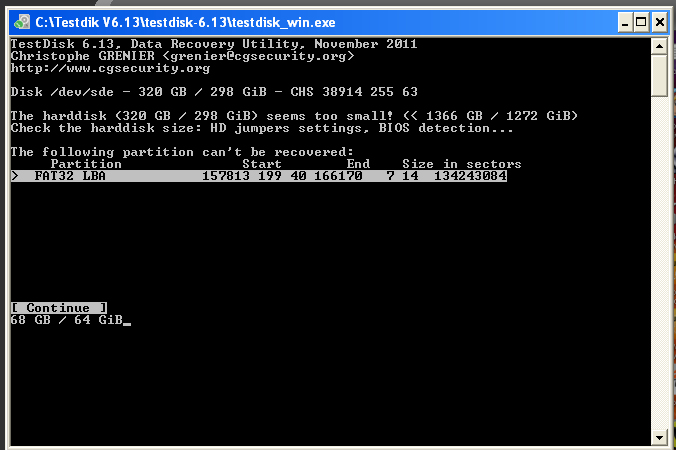

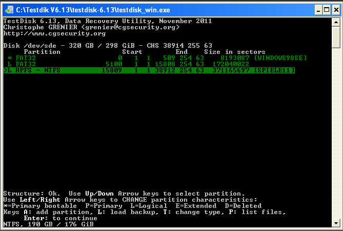

Endlich habe ich meine Tests abgeschlossen und dokumentiert - aber leider wohl nicht mit dem von mir erhofften Ergebnis.
Die Screenshots findest Du in der PDF-Datei nach dem Entpacken des beigefügten RAR-Archivs.
Die Bilder im einzeln:
Image 1: Analyse-Aufnahme
Image 2: Quick Search Aufnahme
Image 2a-2c: Versuche, die Daten nach Quick Search anzuzeigen
Image 3: Deeper Search
Image 4: Deeper Search Warnung
Image 5: Deeper Search Ergebnis
Image 5a-5e: Versuche, die Daten nach Deeper Search anzuzeigen
Leider habe ich weder etwas gefunden von meiner 82 GB grossen Partition "Maintenance", noch von deren Daten.
Bitte teile mir mit, ob es noch Sinn macht, weiter zu versuchen die verschwundenen Daten zu recovern. Sonst werde ich wohl morgen die Partition löschen und neu formatieren müssen, die seit der Automatic CHKDSK-Attacke durch Windows XP von Windows Dateiverwaltung und dem Paragon Partition Manager als "nicht formatiert" bezeichnet wird.
Übrigens war die verschwundene Partition im Gegensatz zu den anderen FAT32-formatiert - für den Fall, das dies wichtig ist.
Herzlichen Dank,
Eike

von dem beim deeper search gefundenem Zeug sind Reste von alten Partitionierungen (Win98 System und eine Partition FAT32 LBA von 5100 1 1 bis 5100 254 63) unwesentlich.
Letztere liegt jedoch über dem Beginn der gesuchten, welche ein tw. zerstörtes Dateisystem aufweist. Damit kann man mit testdisk hier nichts holen.
Versuche mal mit GetDataBack für FAT die Platte zu scannen, ob die gesuchten Inhalte damit zu orten sind. Die Ergebnisse nach Schritt 2 abspeichern, dann muss der lange dauernde Suchlauf nicht wiederholt werden.
