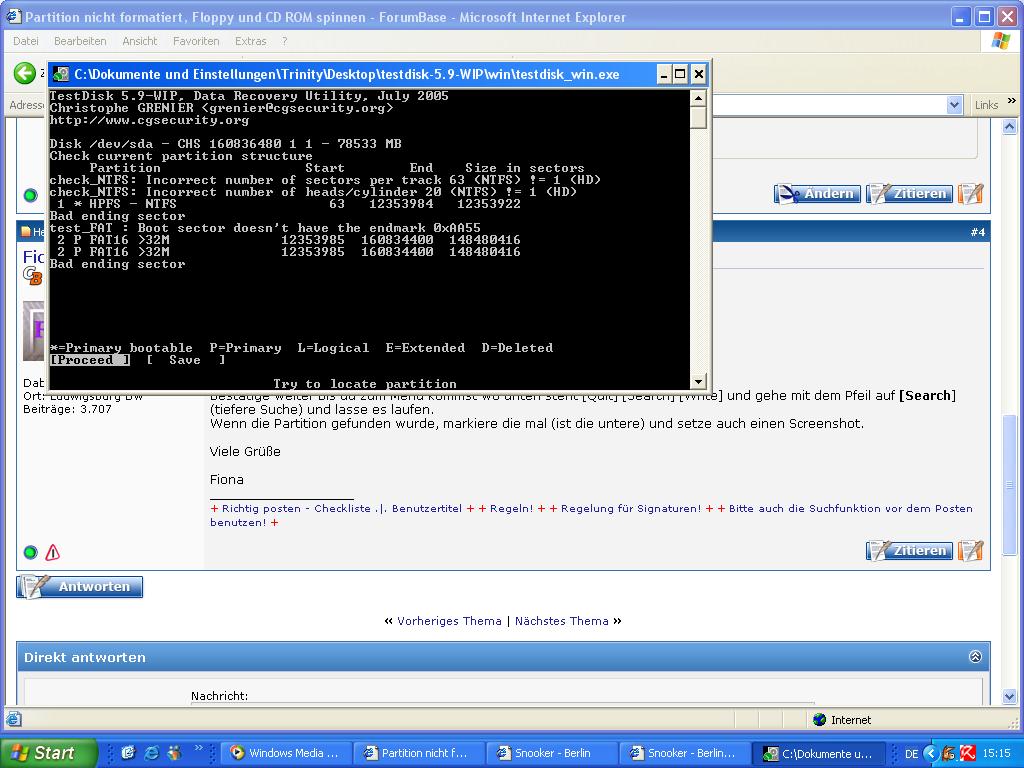

Ich habe schon mit TestDisk rumgespielt ( hätt ich vielleicht lieber nicht machen sollen :king: ) und ich hab jetzt ein Screenshot von einem Ergebnis. Ich glaube ich habe [Rebuild BS ] geklickt, da davor eine Meldung kam, dass der nicht gefunden wurde. Ich hoffe ihr könnt damit was anfangen und danke schonmal.

Mit der Info kann ich im Moment nicht viel Anfangen.
Brauche daher mehr.
Mache mal das was in der Anleitung steht;
Starte Testdisk bestätige bei Analyse mit Enter und setze mir einen Screenshot.
Gehe auf Save und sichere mal die Konfig mit Enter.
Setze mir danach auch einen Screenshot.
Bestätige weiter bis du zum Menü kommst wo unten steht [Quit] [Search] [Write] und gehe mit dem Pfeil auf [Search] (tiefere Suche) und lasse es laufen.
Wenn die Partition gefunden wurde, markiere die mal (ist die untere) und setze auch einen Screenshot.
Viele Grüße
Fiona

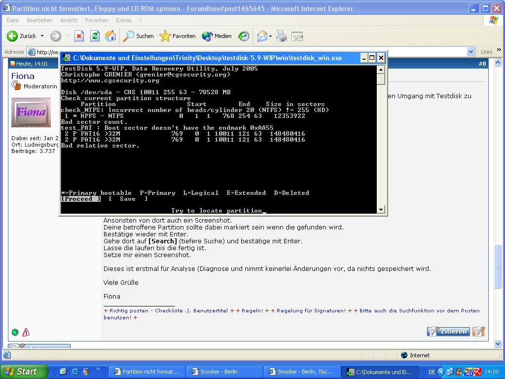

ok ich fang mal von vorne an. hier noch der screen nach dem 1. schritt

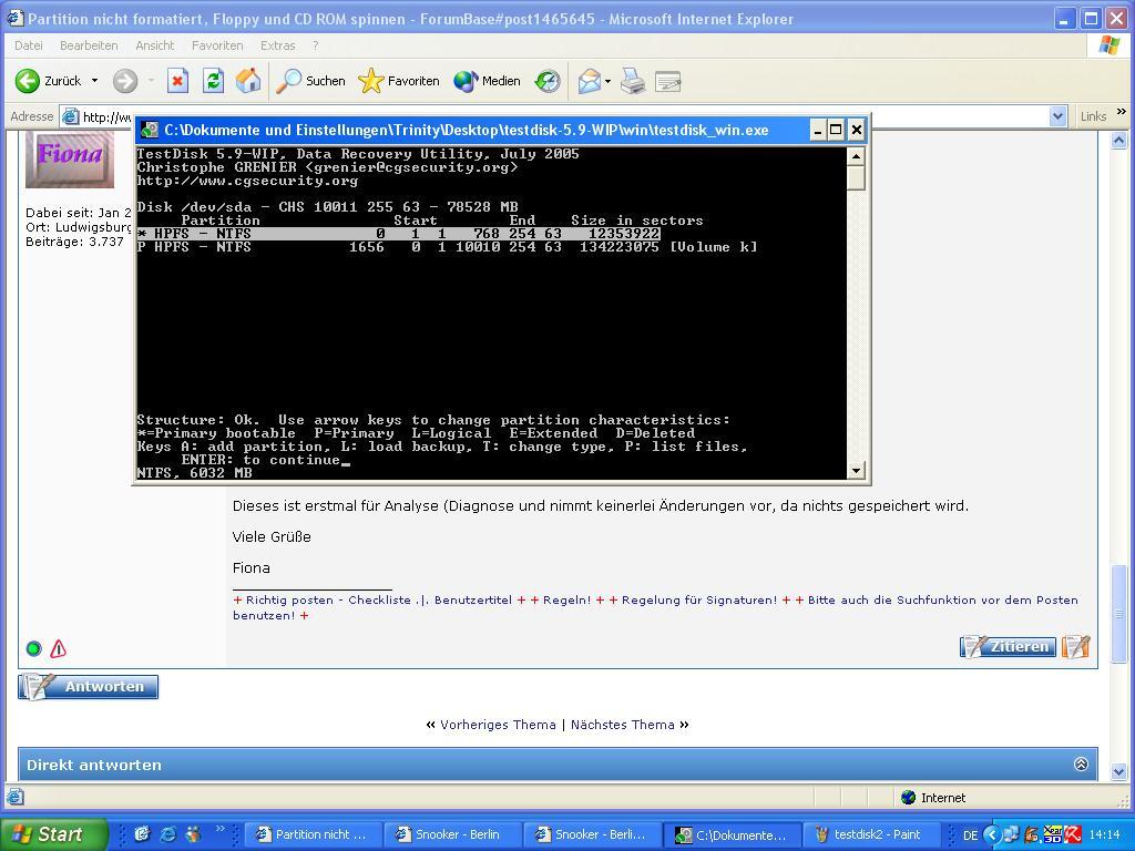

Wie es aussieht hast du eine verkehrte Geometrie bei deiner Festplatte.
Um dir eine ewig lange Suche zu ersparen versuche ich dir Infos zu geben um einen normalen Umgang mit Testdisk zu ermöglichen.
Daher müssen wir zuerst die Geometrie testen.
Vielleicht nicht nur einmal, das es dort verschiedene Möglichkeiten gibt.
Fangen wir mal mit Standard an.
Beende Testdisk.
Starte Testdisk erneut.
Wähle wenn nötig deine betroffene Festplatte.
Gehe auf das Menü [Geometry] und bestätige mit Enter.
Gehe dort auf [Heads] und gib 255 ein.
Gehe hinterher auf [Sectors] und gib dort 63 ein.
Verlasse das Menü [Geometry] bei OK.
Gehe wieder mit dem Pfeil nach rechts auf [Analyse] und bestätige mit Enter.
Setze mir einen Screenshot.
Bestätige bei [Proceed].
Wenn nicht gefunden wird kommt eine Suche (lasse die dann laufen - geht jetzt schneller).
Ansonsten von dort auch ein Screenshot.
Deine betroffene Partition sollte dabei markiert sein wenn die gefunden wird.
Bestätige wieder mit Enter.
Gehe dort auf [Search] (tiefere Suche) und bestätige mit Enter.
Lasse die laufen bis die fertig ist.
Dieses ist erstmal für Analyse (Diagnose) und nimmt keinerlei Änderungen vor, da nichts gespeichert wird.
Viele Grüße
Fiona

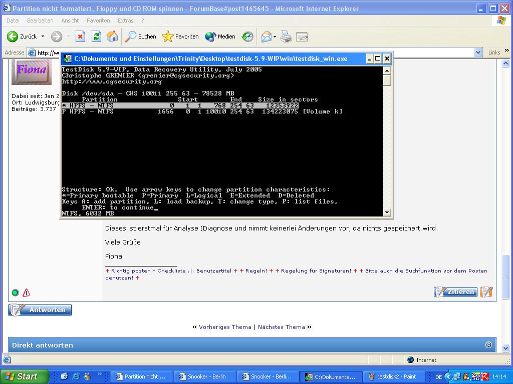

ich sehe nun zum 1. mal VOLUME K die partition die sorgen macht :D

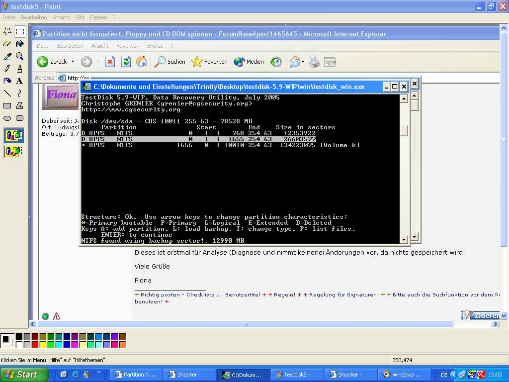

Markiere nur mal kurz mit dem Pfeil nach unten deine VOLUME K Partition.
Teile nur den Satz mit was du in Testdisk ganz unten am Screen in der letzten Zeile siehst.
Kann heißen NTFS, ????? MB (? ist x-beliebige Zahl)
oder NTFS found using backup sector.
Viele Grüße
Fiona
steht da NTFS , 65538 MB
falls interessant, in der 2. zeile steht ntfs found using backup sector ! 12 990 MB
Setze mir davon zur Überprüfung einen Screenshot.
Brauche ich um dir zu sagen wie du das nachher abspeicherst.
Auch kannst du wenn du die VOLUME K Partition markiert hast mal q drücken und nur schauen ob dort deine Daten angezeigt werden oder ein Fehler (Error).
Zurück kommst du mit q drücken.
Teile es mit.
Infos folgen.
Viele Grüße
Fiona
:king: meine daten werden angezeigt
Ich habe jetzt keine Infos wegem diesen Backupsector da die obere Partition markiert ist.
Lassen wir jetzt auch mal.
Bestätige jetzt mit Enter.
Gehe dann mit dem Pfeil auf das Menü [Write].
Bestätige dort mit Enter und y.
Beende Testdisk und starte den Computer neu.
(Wenn da ein Menü wegen Bootsektor oder was kommen sollte teile es mit. Sonst wie beschrieben).
Achte auf chkdsk bei Systemstart.
Kannst du normal durch beliebigen Tastendruck innerhalb von 10 Sekunden abbrechen.
Teile es mal mit.
Viele Grüße
Fiona
