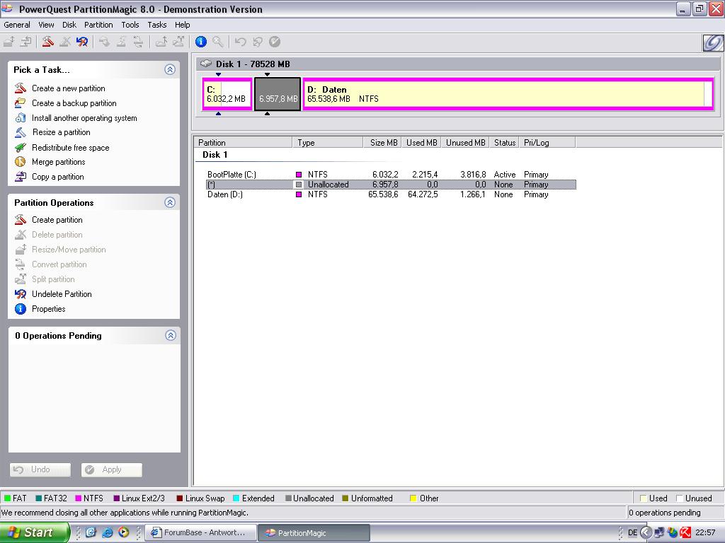

ich hab ja eine laut partition magic "unallocated" partition , jetzt weiss ich nicht wie ich vorgehen muss. muss ich da bei partition operations auf create partition gehen ?
Unallocated bedeutet nicht Partition sondern nivht zugeordnet oder freier Speicherplatz.
Daher mußt du bei C: nur mit der Maus über den rechten hellgrauen Rand fahren.
Dann siehst du den Pfeil <--> und Richtung D:ziehen.
Hoffe es hilft.

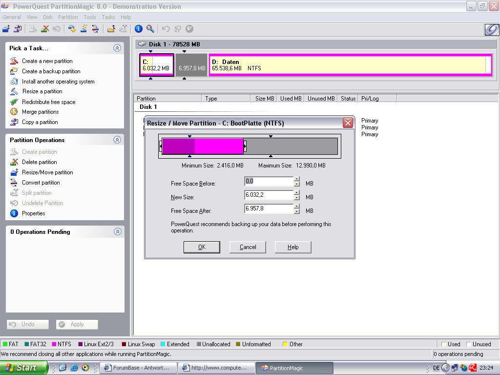

kapier ich nicht mit den pfeilen verschieben :freaky: bis wohin muss ich nach rechts schieben ?
Gib einfach mal unten bei Free Space After 0 ein und gehe auf OK.
Teile es mit.
Viele Grüße
Fiona

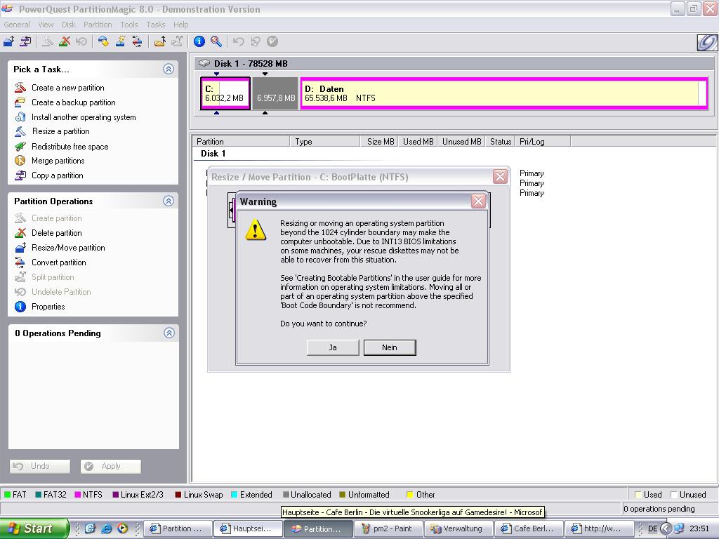

kommt folgender warnhinweis
Das trifft nur für alte Betriebssysteme und Motherboards zu.
Ignoriere es daher.
Bestätige mit OK.
Wenn was sein sollte, kannst du mit PM-Disketten booten und die Partition wieder kleiner machen.
Gehe dann auf Apply.
Wahrscheinlich weil es die Systempartition ist, mußt du dann neu starten.
Teile es mit.
Viele Grüße
Fiona
