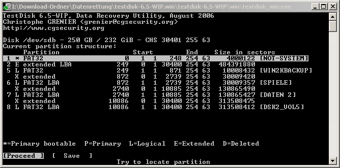

Ich hatte gestern morgen das Problem, dass die letzte Partition auf einer meiner Festplatten verschwunden war.
D.h. der Laufwerksbuchstabe war im Ordner Arbeitsplatz verschwunden.
Also habe ich in der Datenträgerverwaltung (Win2k) in der Systemsteuerung nachgeschaut und siehe da - anstelle der Partition war nur noch ein unpartitionierter Bereich (150Gig) zu sehen.

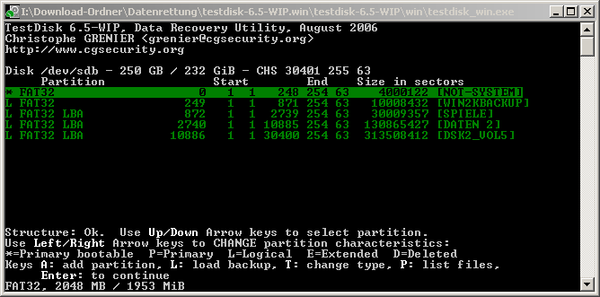

Also habe ich im Netzt bisserl rumgesucht und bin auf "Testdisk" gestoßen.
Jetzt habe ich da etwas mit herumexperimentiert und das Programm konnte die Partition wohl findenund wiederherstellen.
Der Laufwerksbuchstabe erscheint wieder im Arbeitsplatzordner, allerdings nicht mehr mit dem Namen, den ich damals vergeben hatte. Und wenn ich das Laufwerk anklicke, steht zwar da, wieviel Speicher bereits belegt und wieviel noch frei ist, aber es existieren keine Ordner die ich anwählen könnte.
Was müßte ich noch machen, um wieder auf die Daten zugreifen zu können?
Habe ich was falsch gemacht mit Testdisk?
Schonmal danke
Gruß Andy

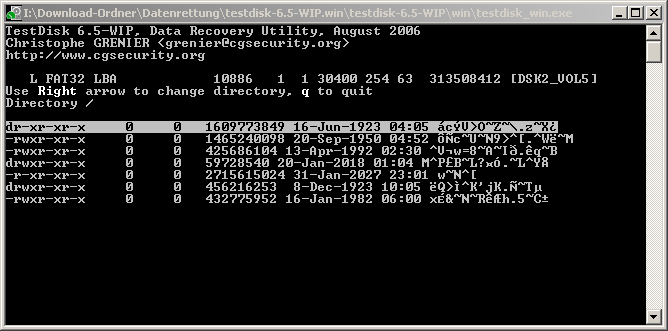

Sofern es geklappt hat, habe ich auch gleich mal 3 Screenshots angehängt.
Wie man auf dem 3. Bild sehen kann, stehen da nur wirre Zeichen und unmögliche Datumsangaben...

Versuche mal mitzuteilen was den Crash ausgelöst hat und ob chkdsk oder ähnlich gelaufen ist.
Setze mir mal den Screen nach der tieferen Suche mit dem Search! .
Geht darum um Bootsektorprobleme auszuschließen.
Deine Daten werden im Moment scrambled (unleserlich) angezeigt.
Sieht nach einem beschädigten Dateisystem aus.
Dabei können die Daten auch beschädigt sein.
Eine Diagnose kann aufwendig werden.
Manchmal war es unter Knoppix möglich das die Daten richtig angezeigt wurden, manchmal auch unter Dos mit Testdisk und www.uneraser.com .
Mache aber auch mal eine Diagnose mit Datenrettungssoftware (Shareware) in der Testversion unter Windows ob die Daten richtig angezeigt werden.
