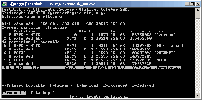

Hallo ihr lieben. Ja seit gestern Nachmittag (Vormittag ging alles prima) werden Dateien nicht mehr angezeigt. Die Partition wird aber unter dem richtigen namen angezeigt und der PC bootet auch normal so wie es soll, ohne zu sagen das jene Partition eine Fehler hat. Vor einiger zeit hatte ich hier schonmal geschrieben, das ein änliches Problem war, nur das da die MFT fehlte und somit die Partition als datenträger oder so umbenannt wurde und die daten RAW waren.
Nu ist aber alles so wie es sein soll, nur das die Daten nicht zu sehen sind.
Mit testdisk wird sie auch angezeigt, aber habe noch nicht tiefer nach Daten suchen lassen.
Anbei schonmal die markierte Partition, die probleme macht.
ich vergaß des sys ist w2k mit allem drum und dran^^ auch das bigLBA ist schon.
mfg

Hallo ich nochmal ^^ naja kann wohl keiner helfen oder mich nich verstehen =P
Ich habe versucht mit testdisk die Daten zu kopieren.
Naja er listete mir alles soweit auf, aber was er rettet sind 0-bit Dateien mit dem Original Dateinamen immerhin =( .
Was kann man denn nun noch mit testdistk machen?
Hab mal mit O&O Recover versucht, aber der fand nur 28 Dateien mit einer Gesamtgröße von 300 mb, von 35gb.
Im falle das Infos fehlen um helfen zu können, fragt doch.
Die Platte ist ne Maxror 250 gb mit 2 mb Puffer.
Wie schon gesagt ich kann mir nicht vorstellen, das diesmal wieder die MFT fehlt weil ja keine Meckermeldung wie damals kam beim booten.
Hab da kein Plan mehr, was man machen kann.
BS schließe ich aus, da die Partition wie damals nicht als RAW angezeigt wird.
Also was ist zu tun?
mfg
