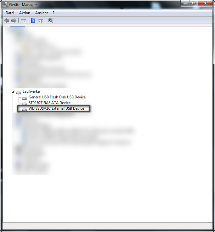

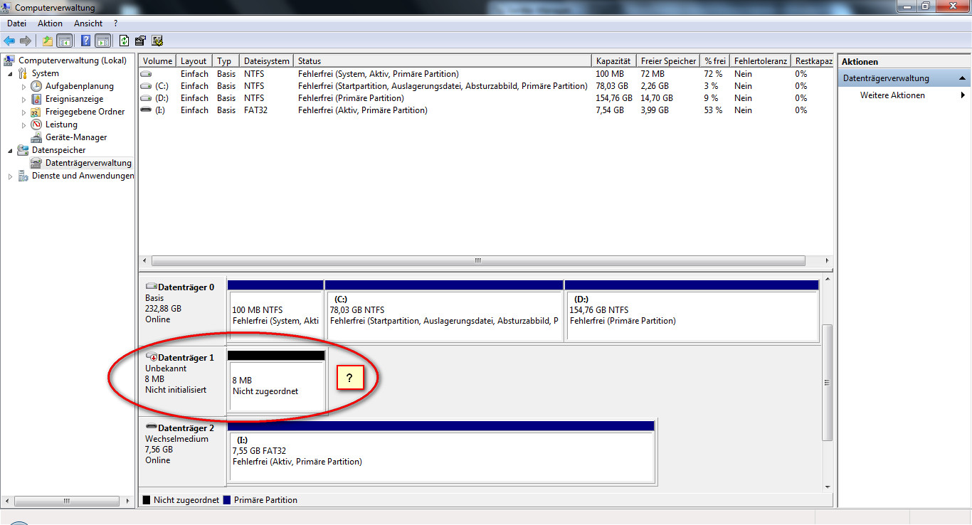

Problem: Mein Laptop bootet nicht mehr. Die SSD mit dem Betriebssystem (80 GB, Windows 7) wurde im Bios erkannt – allerdings mit 0 GB. Nach Ausbau und Anschluss der Festplatte an einem anderen Rechner, wird die SSD zwar im Gerätemanager erkannt, aber ich kann nicht auf sie zugreifen.
Anbei die die meist von Fiona (Moderatorin) vorgeschlagenen Schritte mit zugehörigen Bildern:
Gerätemanager
Computerverwaltung

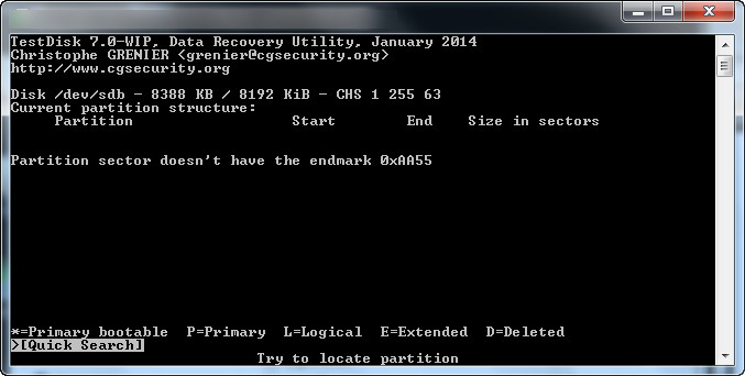

2. Laufwerk erkannt (WD SSDSA2C) -> [Proceed] -> [Intel] -> [Analyse]
-> Meldung „Partition sector doesn’t have the endmark 0xAA55“

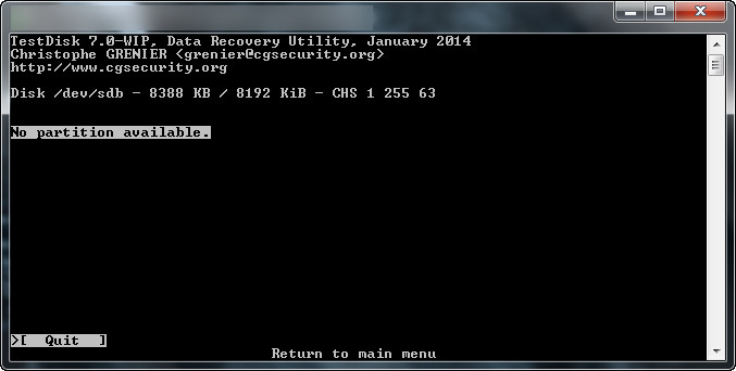

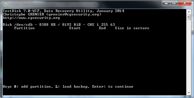

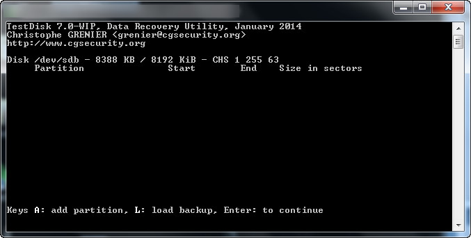

3. [Quick Search] -> leider keine Ergebnisse
4. [Deeper Search] -> leider keine Ergebnisse

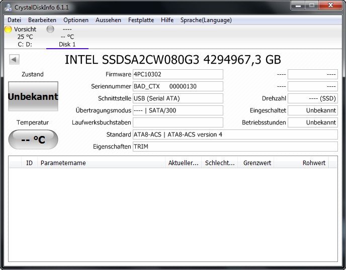

Anbei der Screenshot von ChrystalDiskInfo. So richtig weiter bringt mich das jetzt nicht, oder kann jemand etwas damit anfangen? 4294967,3 GB für eine 80 GB SSD scheinen auch etwas zuviel zu sein :confused_alt:
Sieht für mich so aus als wär da der Controller der SSD defekt.
Da kannste mit Testdisk lange versuchen, das klingt als wäre die schlichtweg gestorben. Der CDI Screen belegt das eigentlich. Achja die anderen Platten in der Kiste haben wohl auch schon so ihre Probleme ;)
Starte Testdisk nochmal als Admin und wähle statt der Option [Analyse]--> [Advanced].
Zeigt Testdisk nicht die richtige Größe der SSD und bei CHS 1 255 63 an, ist die Platte leider schrott.

Das ist der bekannte 8MB Bug der Intel SSD mit dem Intel Controller, also der X25 und 320er Reihen. Die Daten sind weg, keine Chance, aber die SSD kann mit einem Secure Erease wiederbeleben. Regelmäßige Backups sind bei SSDs eben noch viel wichtiger als bei HDDs, weil SSDs wenn, dann spontan und ohne jede Vorwarnung in Form von kleinen Zipperlein ausfallen, also keine Chance auf Datenrettung bieten.

Das Problem wurde behoben, die SSD läuft wieder. Die Lösung des Problems findet ihr in dem anderen Thread :)
