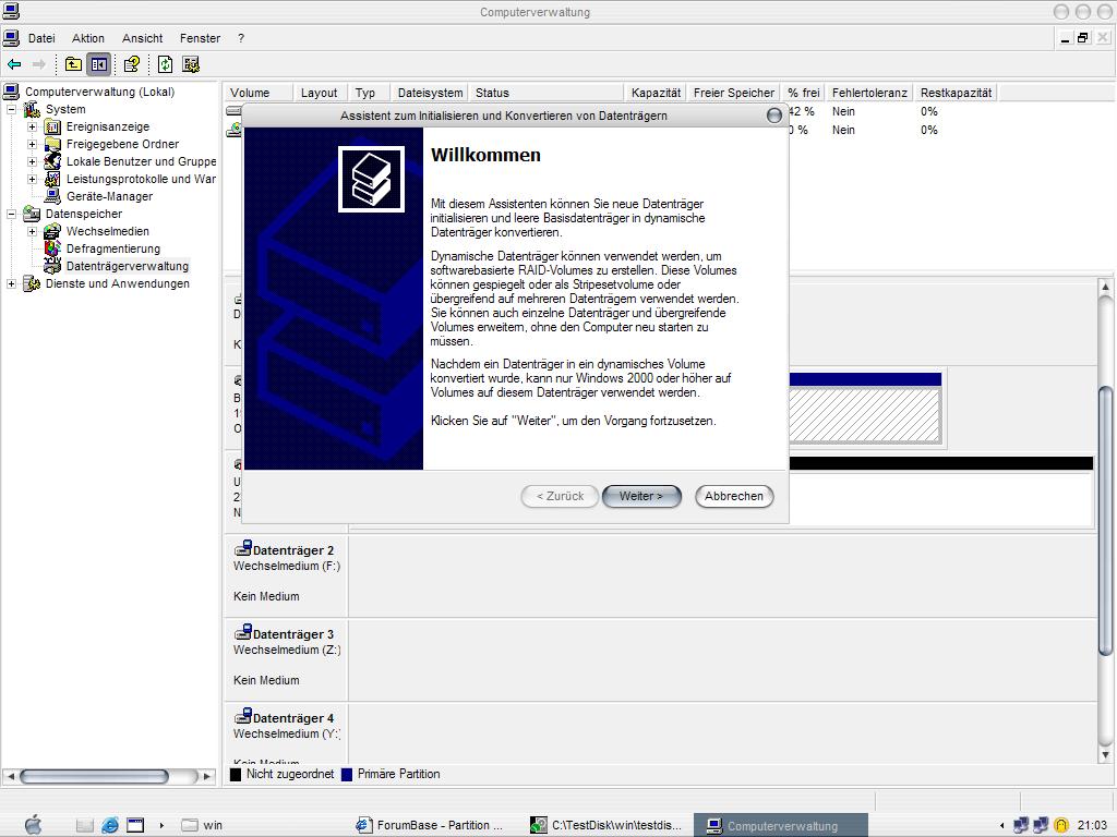

Habe hier schon gesucht und nur das Problem gefunden wo auch noch die Partitionen angezeigt wurden. bei mir findet TESTDISK nichts mehr. In der Verwaltung von WinXP Pro ist die Platte nicht Initialisiert, wenn ich Sie versuche zu initialisieren und zu konvertieren kommt ein Windowsfehler und es wird abgeborchen.

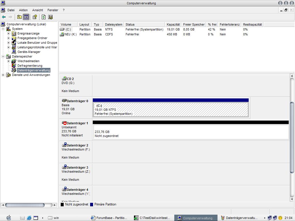

Setze mir mal einen Screenshot von der Datenträgerverwaltung.
Ich weiß nicht wieso du die konvertieren möchtest.

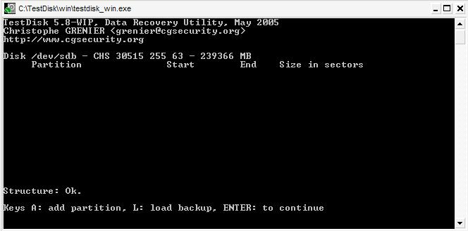

Gehe in Testdisk mal auf [Search] (einfach bei Analyse durchbestätigen, bis du es unten im Menü siehst).
Lasse es mal durchlaufen.
Setze mir hinterher auch einen Screenshot

So hier die Fotos . 2 von der Datenträgerverwaltung und einmal Search und einmal Deepsearch.

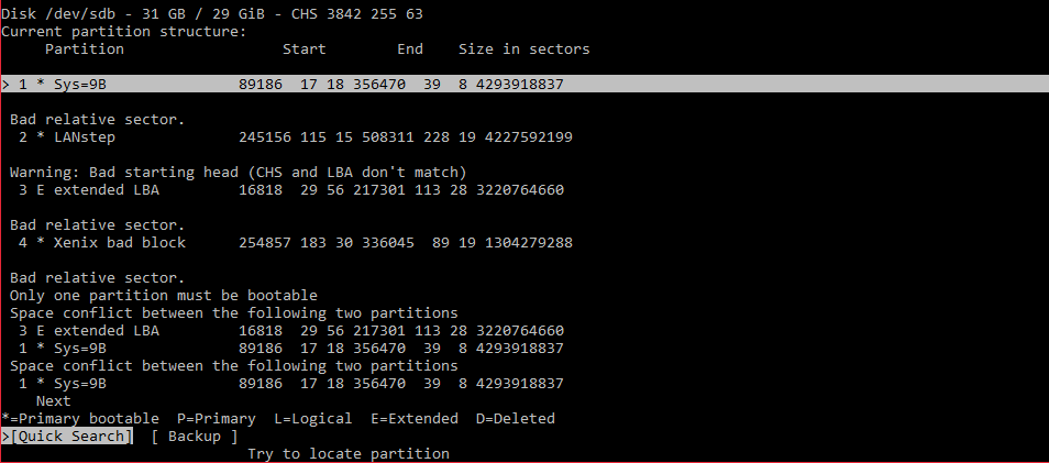

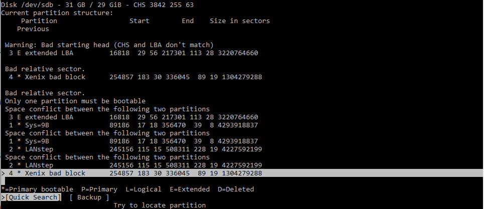

ich hänge grad am etwa selben Problem, meine aktuelle Lage:
Mein USB Stick (32 GB, USB 3.0), wird mit dem Dateisystem RAW angezeigt und kann diesen nicht über Windows öffnen. Zunächst habe ichs mit Recuva versucht, inzwischen bin ich bei Testdisk angelangt. Bei den ersten Scans wurde mir gar nichts angezeigt, also habe ich mal einen MBR-Code mit Testdisk schreiben lassen, den PC dann einmal neugestartet und jetzt wird mir eine Partition structure angezeigt:
Nach Quick und Deep Search konnte weiterhin nichts gefunden werden. Delete habe ich noch nicht probiert, da ich die Daten auf dem Datenträger wenn möglich behalten möchte, die unersetzbaren Sachen habe ich glücklicherweise 3 fach gesichert. Laufwerksbuchstabe ist zugewiesen und unter Computerverwaltung wird die Partition als fehlerfrei angezeigt. Ergebnis nach Quick Search war: No partition found or selected for recovery
Weiß jemand evtl., was man noch für Schritte einleiten kann?
EDIT: Habe den USB auch an ein anderes Gerät (mit wohlbemerkt sogar anderem OS) angeschlossen, dort kann ich auch nicht auf die Dateien zugreifen. Die Fehlermeldung im Betreff wurde mir vor der ersten Analyse angezeigt.
