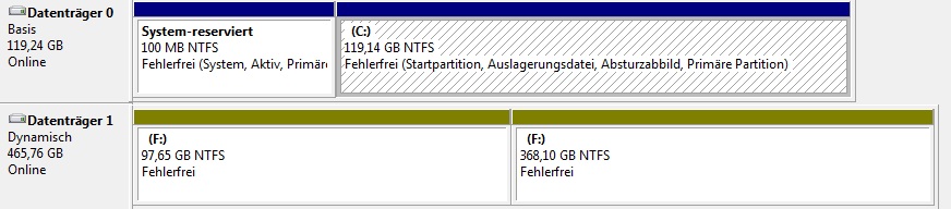

wie unten im Bild gezeigt, möchte ich auf meiner Sekundären Festplatte 100GB (130Gb sind frei) abspalten um probeweise Windows 8 zu installieren. Die Festplatte ist schon etwas älter, es lief auch schonmal Windows 7 darauf. Nachdem ich über die Datenträgerverwaltung die Verkleinerung in Gang gesetzt habe, passiert seit einer halben Stunde rein garnichts. Wie lange braucht Windows 7 für diese Geschichte und lässe das ganze sich über ein paar Kniffe beschleunigen?

Je nachdem wo die Dateien liegen, müssen diese alle umgelagert werden.
Dies kann durchaus einige Stunden dauern. Beschleunigen kann man das nicht.
Außerdem ist deine sekundäre Festplatte als Dynamischer Datenträger konfiguriert.
Vor der Windows Installation würde ich sie mit Testdisk in einen Basisdatenträger umwandeln, könnte sonst zu Problemen kommen.

Ok, Windows lässt sich tatsächlich aufgrund des dynamischen Datenträgers nicht installieren. Frage: Über testdisk lasse ich "Analyse Zylinder" laufen, reicht dabei nur die Partition oder muss es der komplette Datenträger sein? Dannach ist die Partition nicht mehr dynamisch?

Da werden ja gefährliche Tipps gegeben!
Wenn die ursprüngliche F: Partition 368GB war und um die vorderen 97GB erweitert wurde, dann bringt die Anwendung von Testdisk zu 100% Datenverlust, da bei dieser Anordnung dynamisch Pflicht ist, und das Ergebnis von Testdisk die Partition unansprechbar macht.
So wie ich das vom TE verstanden habe, wurden die 97GB abgespaltet und sind nun unpartitioniert.
Das Foto wurde doch während des Eingriffs gemacht, als die Aktion noch nicht beendet war?
Das wäre völlig unlogisch. Bei derartigen Veränderungen gibt es nur den Zustand davor oder danach in der Anzeige.
Zwei Bereiche mit F: bedeutet, dass der vordere Bereich früher frei war und der hintere F: Bereich erweitert(nach vorheriger Umwandlung in dynamisches Format) wurde. Umgekehrt hätte man im Basis-Format die Partition auf den gesamten Bereich vergrößern können.
Wenn jetzt um 100GB verkleinert wird, dann ist nach dieser Operation der vordere 97GB Bereich unpartitioniert und am Ende des hinteren Bereiches werden 3GB freigegeben.

Kleine Anmerkung noch: die 97 GB sind hier die "100 GB". Der TE hat um 100000 MB verkleinert und dies in 100 GB umgerechnet.
