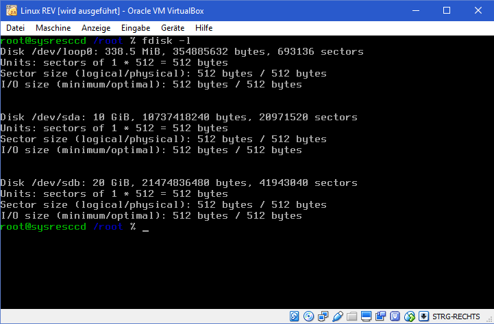

als erstes würde ich dir empfehlen ein forensiches Abbild deiner Festplatte zu erstellen. Meine favorisierten Tools dafür sind die "System Rescue Disc". Dies ist eine der bekanntesten Linux-Live-Cd's, mit jeder Menge nützlicher Tools dabei. Wenn ein Windows System beschädigt oder gar eine Festplatte aus einem RAID defekt ist, muss "System Rescue" ran. Für die Erstellung des Abbildes benötigen wir optimalerweise eine weitere Festplatte welche mindestens genau so viel Platz wie die jene hat welche du abbilden möchtest. Es kann sogar ausreichen die zusammengefügten Partitionen abzubilden (sofern diese korrekt dargestellt werden).
Step 1
Starte deinen Computer von der "System Rescue Disk". Um Missverständnisse zu vermeiden sind nur die Quell-, u. eine Zielfestplatte angeschlossen. Zum starten solltest du als Bootmedium dein CD/DVD-Laufwerk auswählen in welchem du die gebrannte CD eingelegt hast. Im Bootmenü der CD wählst du den ersten default-Eintrag, anschliessend wir dein Tastaturlayout abgefragt ("de" eintippen u. mit Enter bestätigen). Nach eingiger Zeit bekommst du eine Bash in welcher du Befehle eingeben kannst. Nun erstellen wir eine Windows NTFS-Partiotion (sofern diese nicht bereits besteht). Mit dem Tool "fdisk" lassen sich Partitionen bzw. Festplatten anzeigen, erstellen u. löschen.
In diesem Fall sehen wir:
/dev/loop0 <-- meine Live-Cd
/dev/sda <-- meine erste Festplatte
/dev/sda1 <-- meine auf der ersten Festplatte befindlichen Windowspartition (NTFS) welche wir z.B. sichern/recovern möchten
/dev/sdb <-- meine Zielfestplatte (momentan ohne Partition u. Dateisystem )

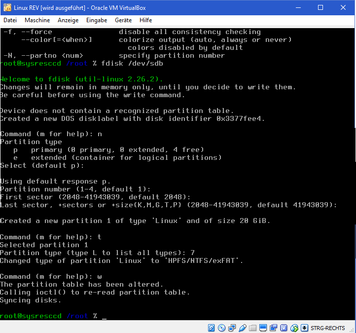

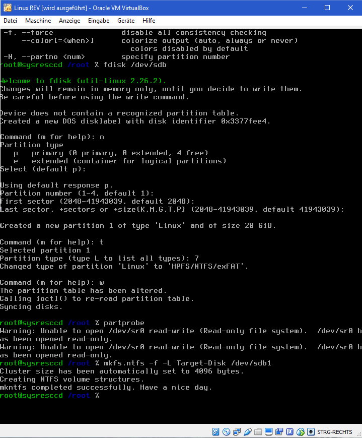

Um nun auf der Zielfestplatte eine neue Partition zu erstellen gehen wir wie folgt vor:

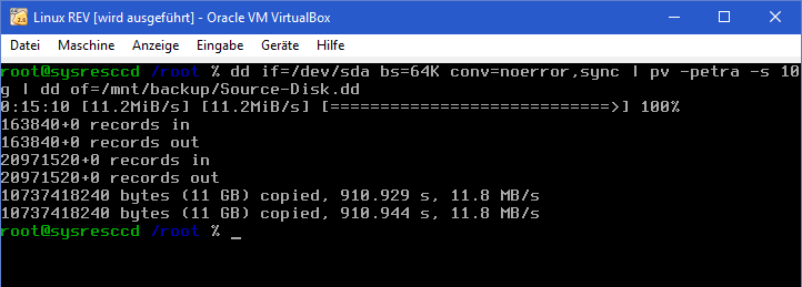

Nun haben wir eine neue Partition erstellt. Mit "mkfs.ntfs" haben wir ein Dateisystem auf der neuen Partition mit dem Namen "Target-Disk" erstellt. Nun sind wir bereit mit "dd" ein forensisches Abbild auf die Zielfestplatte zu schreiben. Vorab mounten wir unsere neu erstellte Zielpartition in das Verzeichnis /mnt/backup
Kurzum bedeutet das, dass sich nun unter dem Verzeichnis /mnt/backup unsere Zielpartition befindet.
Um etwas transparenz über den Fortschritt zu bekommen, pipen wir dd durch das Tool "pv" welches uns einen Fortschrittsbalken zeigen wird.
Nun haben wir auf der Zielfestplatte eineforensisches Abbild unserer zur sichernden Festplatte. "DD" wird sich Zeit lassen, da es auch nicht belegten Speicher abbildet. Als immer das Ziel vor Augen halten, egal wie lange es dauert. Der Befehl "halt" lässt das gesamte Live-System herunterfahren und unmountet vorab alle eingebundenen Datenträger.

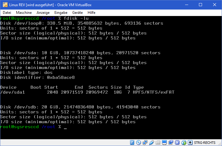

In Step 2 werden wir Tools wie "OSFMount 32-bit/64-bit" verwenden um unser DD-Image unter Windows mounten zu können. Zu guter Letzt verwenden wir Tools wie "R-Studio" und werden mit viel Glück unsere Daten auf ein drittes Medium wiederherstellen.

Super ich werde mich spätestens am Wochenende ransetzen, ich habe eine externe Festplatte mit ausreichend speicher.
Im 4. Bild hat er das Commando nur genommen als ich das Leerzeichen vor dem Komma ",sync" entfernt habe. Jetzt läuft der Kopiervorgang. :)
Vielen Vielen Dank, ich weiß nicht was ich sagen soll. Ich konnte alles wiederherstellen inkl. Verzeichnisstruktur.
