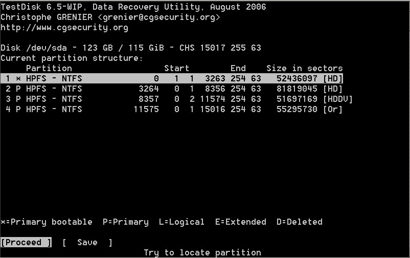

Starte Testdisk, Bestätige bei dem Screen zum Erstellen der Log-Datei mit Enter, wähle dann deine betroffene Festplatte aus und bestätige mit Enter, bestätige bei Partition Table Typ Intel und bei Analyse auch mit Enter und setze mir einen Screenshot.
Bestätige bei Proceed und setze mir auch einen Screenshot.

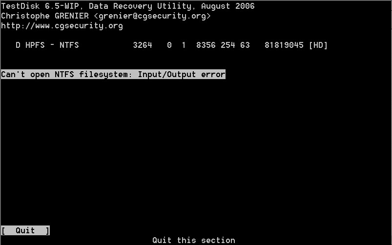

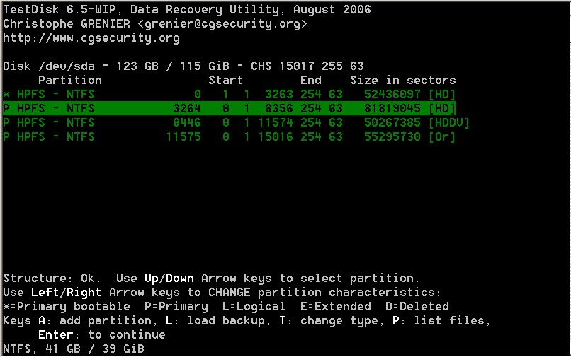

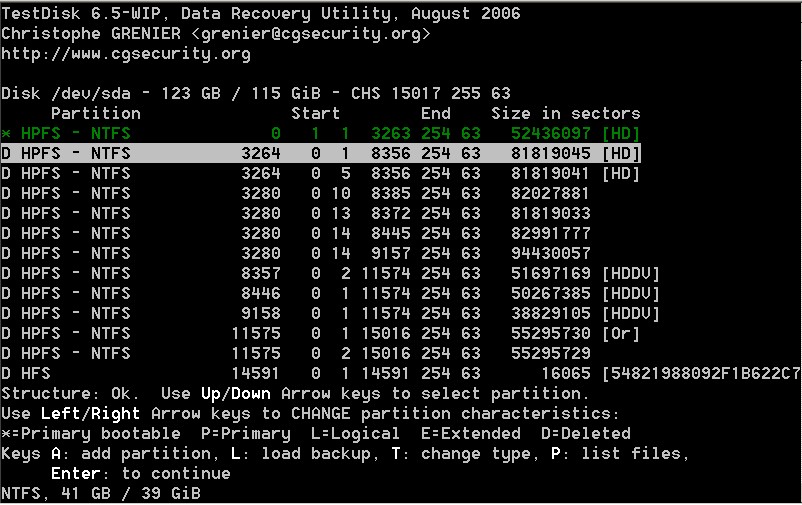

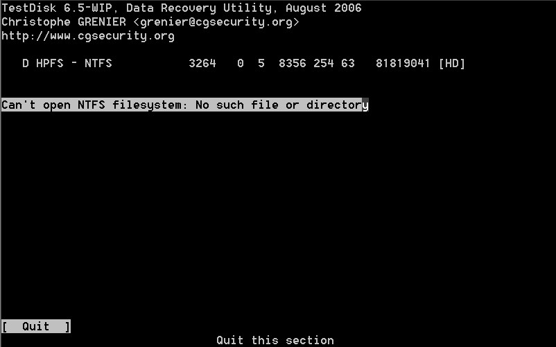

Habe jetzt meine Platte wie du beschrieben hast mit TestDisk analysiert. Unten sind die Screens. Habe mehrere Partitionen gefunden, die meiner 39GB Partition entsprechen könnten und auch alle mit "P" untersucht. Immer I/O Error. Nur bei der nach der Formatierung entstandenen Partition kommt "No Such File or Directory" Meldung - wahrscheinlich, weil die Partition jetzt leer ist.
Aber eine wichtige Sache, die vielleicht die Misserfolge mit TestDisk und anderen Tools erklärt, habe ich leider vergessen zu erwähnen. Da ich eben beim Aufrüsten war, wie immer herrschte da Chaos, mit neuen Platten usw. Auf jeden Fall, nachdem ich meine Datenpartition statt der Partiotion auf neuer Platte fälschlicherweise formatiert habe, konnte ich den Fehler nicht gleich merken, da dummerweise die Partition auf neuer Platte auch 39Gb sein sollte und eben wie zu erwarten leer. Deswegen ist mir nichts merkwürdig vorgekommen als ich nach dem Neustart die vermeintlich neue Partition benchmarken wollte und 2 GB Testdaten drauf geschoben habe. Erst wegen zu niedriger Transferrate habe ich bemerkt, dass ich 2GB auf die alte Datenpartition kopiert habe:-(
Kann es sein, dass deswegen die Strukturdaten der alten Partition komplett überschrieben sind? Dann gibt es doch keine Möglichkeit mehr oder? Aber warum kann GeDatBack dennoch die verlorenen Dateinamen sehen. Die sind alle da, hab im Log nachgeschaut. Nur in die Recovery-Liste werden sie nicht aufgenommen, wegen "Index Not Added ... <Dateiname> Meldung.

Wenn du 2 GB Daten darauf geschrieben hast, dann ist das Dateisystem beschädigt und die Partition kann dann in Testdisk nicht wiederhergestellt werden.
Indem Fall kannst du nur noch mit Datenrettungssoftware testen was noch an Daten gefunden wird.
Der Restorer2000 Pro hatte sicherlich in sehr vielen Fällen noch Dateinamen und auch Ordner angezeigt.
Aber nach schreiben auf die Festplatte können auch Dateien und die Ordnerstruktur beschädigt oder wegem überschreiben nicht mehr vorhanden sein.
