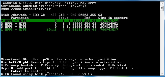

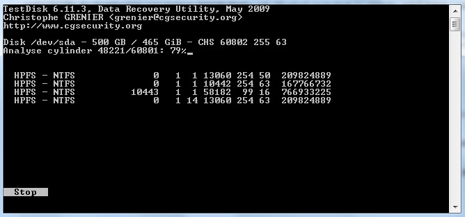

Im Moment läuft die Suche von Testdisk... erster Screenshot hier, wenn die Suche durch ist (dauert die quick search immer so lange??) poste ich den auch.
Hoffe jemand kann helfen die Partition wiederherzustellen

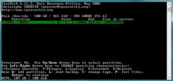

Edit: So, 'Quick Scan' :freak: ist fertig... siehe Screenshot. Aber sollten da nicht 2 Partitionen stehen? :mad:

vermutlich hast du dir dabei die FAT zerschossen - Testdisk sollte dies jedoch noch hingebogen bekommen. Wenn nicht, solltest du dir prof. Datenrettungssoftware besorgen. ;)

PC ging gestern nacht noch in Standby, aber Testdisk mach glücklicherweise weiter und...
sieht schonmal schön aus :)
Screenshot zwischenstand...
Wo ist Fiona?? :confused_alt:
Brauch Hilfe, will nicht mehr kaputtmachen.

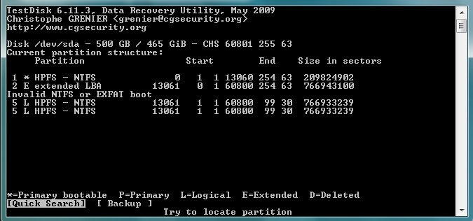

Edit: Testdisk ist mit Deep Scan fertig. Zweiter Sceenshot hier.
Hat auf jeden Fall was gefunden.

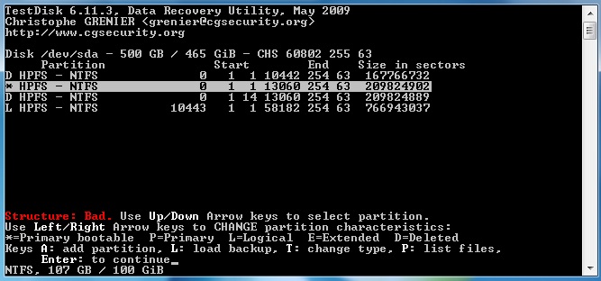

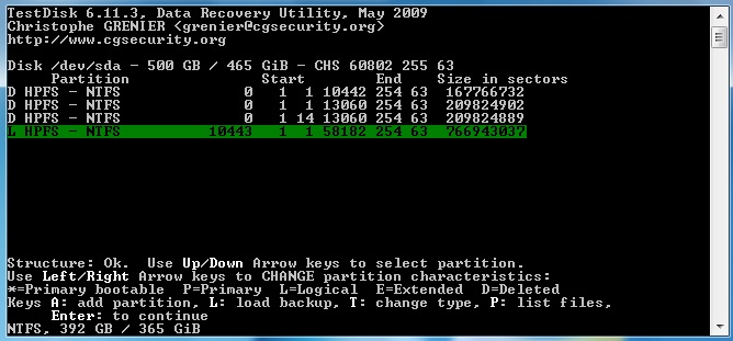

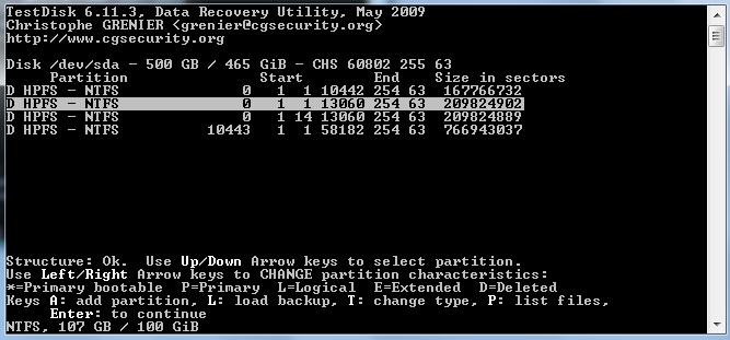

Hier noch 4 Screenshots mit jeweils den markierten Partitionen...

Hattest du nach der tieferen Suche Deeper Srearch auch mal deine Partitionen markiert und p gedrückt, ob deine Daten oder eine Fehlermldung angezeigt wird?
Teile mal mit, welche Partition deine Daten enthält.
Ansonsten wird von der jetzigen Partition, eine Diagnose des Bootsektors gemacht.
Infos folgen.

Juhu, hi :)
Also, die ersten beiden und die letzte angezeigte Partition gehen.

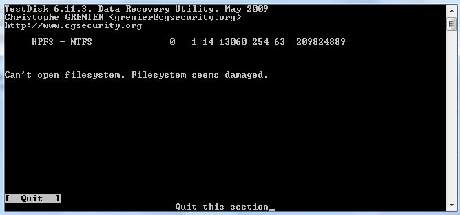

Bei der vorletzten kommt... siehe Screenshot.
Aber die Partition um die es geht, ist ja die 365GB (ex 385GB) also von den 4 angezeigten die letzte. Ordner werden soweit alle angezeigt, schaut wohl ganz gut aus.
Wenn ichs richtig sehe, ist die erste angezeigte meine alte C: (weil kleiner), die zweite meine neue C: - und D: (die nicht geht) ist die vierte.
Was kommt jetzt?

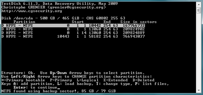

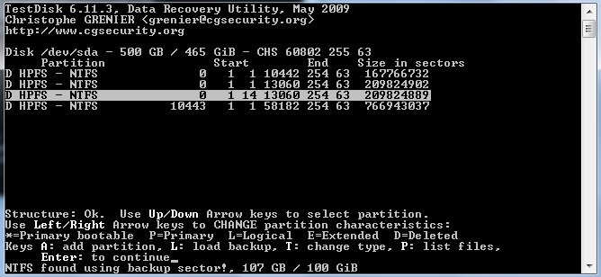

Hier noch ein Screen aus dem Advanced Menü.
Wird doch jemand da sein, der mir da weiterhelfen kann??
So wie ich das sehe, sollte das ja recht flott gehen, aber aus dem testdisk tutorial da werd ich nicht so ganz schlau, wie ich das jetzt anstellen soll... ich will ja nach möglichkeit hinterher meine D: Partition wiederhaben und nicht evtl noch C: abschiessen, weil ich was falsch mache.

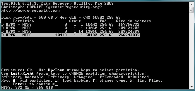

Reicht es die Partition einfach auf L (logisch) zu stellen? Siehe Screen...
Wie geht es dann weiter? Muss ich dann noch was unter Boot einstellen?
Oder irgendwelche Einstellungen an der Platte ändern?

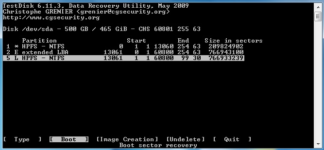

Du hattest mitgetielt die ersten beiden un die letzte?
Aber wenn du beide wiederherstellen möchtest, passen nur die zweite und dann die letzte.
Du mußt imjmer eine Partitionstabelle komplett mit alle Partitionen wiederherstellen.
wenn eine fehlt, ist die weg oder nicht sichtibar.
Ich gehe von diesem Screen aus;
https://www.computerbase.de/forum/attachments/6-jpg.182519/
Daher markiere deine zweite Partition wenn du deine Daten gesehen hast.
* (Stern) ist für primär, aktiv und bootfähig und kannst du mit dem Links oder Rechtspfeil auf der Tastatur setzen. Wenn du von der nicht bootest, setze die auf nur P für primär.
Siehst du ganz links bei der Partition.
Markiere die Letzte und setze die auf L.
Bestätige dann mit Enter.
Gehe auf [Write].
Bestätige dort mit Enter, y und Ok.
Im Fall wenn bei dir ein Bootsektor defekt sein sollte, kann dort noch ein Menü Boot erscheinen.
Bestätige dann aber nur im Fall mit Backup BS.
Beende Testdisk und starte den Computer neu.
Wenn chkdsk bei Systemstart kommen will, beende chkdsk erstmal.
Geht innerhalb von 10 Sekunden durch beliebigen Tastendruck.
Überprüfe das Ergebnis und teile es mit.
Viele Grüße
Fiona

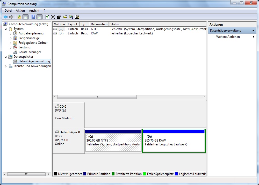

Hab noch einen Screen von der Datenträgerverwaltung gemacht.
