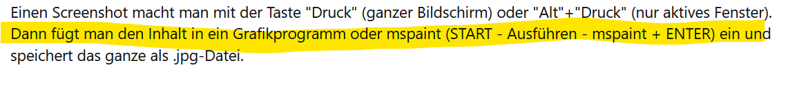

Einen Screenshot macht man mit der Taste "Druck" (ganzer Bildschirm) oder "Alt"+"Druck" (nur aktives Fenster).
Dann fügt man den Inhalt in ein Grafikprogramm oder mspaint (START - Ausführen - mspaint + ENTER) ein und speichert das ganze als .jpg-Datei.

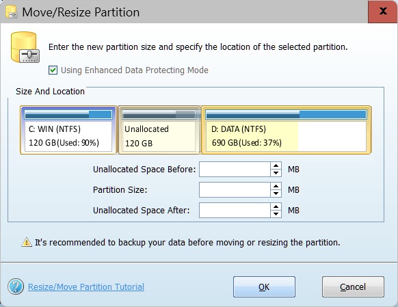

Vorher sollte das ungefähr so aussehen, wenn es eine Datenpartition D: gibt:
Fogendermaßen geht man vor:

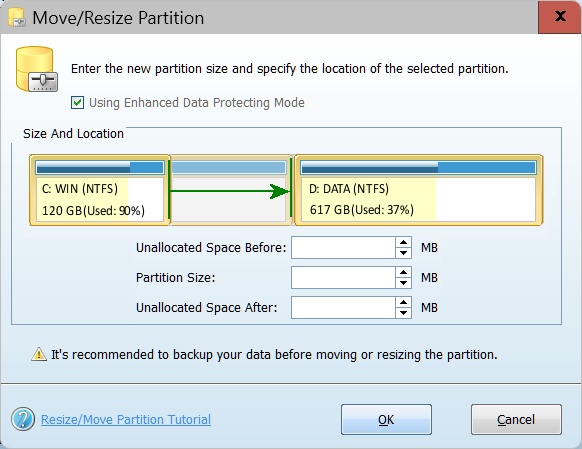

1. Verkleinern der Datenpartition
Man wählt D mit rechter Maustaste, was dann gelb wird,
- wählt MOVE / RESIZE
und verschiebt den Anfang davon um 120 GB nach rechts.
Nun hat man ca. 120GB leeren Platz frei (Unallocatet Space):

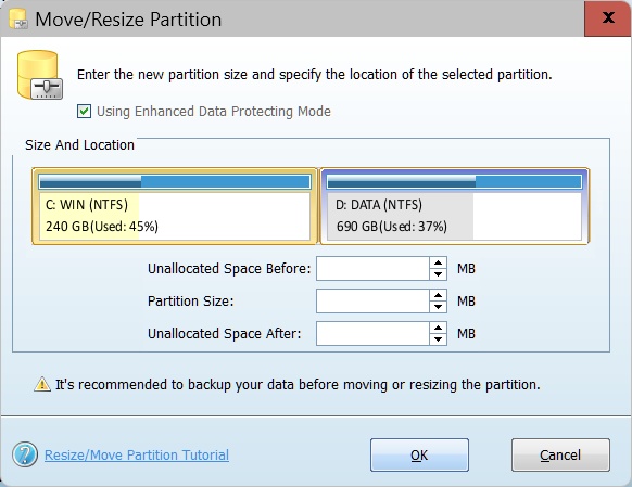

2. vergrößert man die Systempartition C
Man zieht mit MOVE/RESIZE an der hinteren Partitionskante von C:und schließt an der vorderen Kante von D: an
Jetzt sollte das ganze etwa so aussehen:
Eine 240GB große Systempartition sollte für 13.753 Jahre erst mal reichen, je nach dem, was Microsoft in Zukunft ausbrütet.

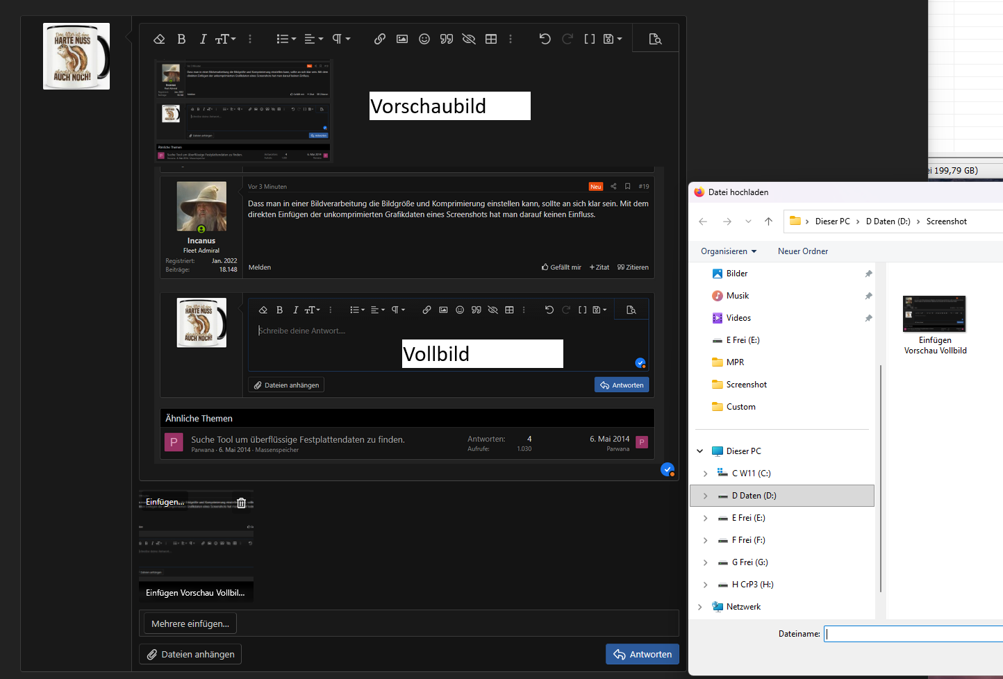

Umständlicher gehts nicht? Einfach mit STRG&V in das Eingabefenster im Forum einfügen.
Und durch das Einfügen in Paint wird die kleiner 😂
Dass man in einer Bildverarbeitung die Bildgröße und Komprimierung einstellen kann, sollte an sich klar sein. Mit dem direkten Einfügen der unkomprimierten Grafikdaten eines Screenshots hat man darauf keinen Einfluss.
Wenn man unten Dateien anhängen, dann im Ordner das einzufügende Bild wählt, kann man es als Vorschaubild = klein, oder als Vollbild eintragen.
