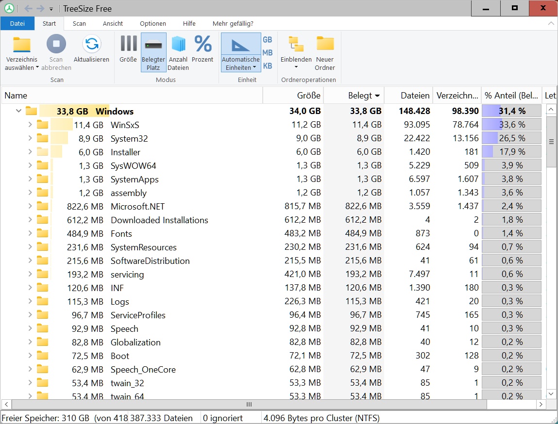

wuselsurfer
Admiral
- Juni 2019
- 9.785
Treesizeechte schrieb:Ich suche immer noch das Tool, das mir beim Aufräumen hilft.
https://www.jam-software.de/treesize
oder
Windirstat
https://windirstat.net/
zeigen die Dateiverwendung nach Größe an.
Treesize:
Man kann eine ganze Partition oder einzelne Ordener wählen.
Oben sieht man den Inhalt des Ordners Windows.
Die "Größer-Als"-Zeichen kann man anklicken und den Ordner aufklappen, wie im Explorer.
Dann kann man sich die größten Dateien aussuchen und bei Bedarf löschen.
Man sollte sehr vorsichtig vorgehen und sich immer fragen, ob man die Datei nicht noch braucht, besonders im Windows-Ordner.
Bei WinDirStat läuft es genau so.
Da werden die Dateien als Rechtecke entsprechend ihrer Größe angezeigt.
Aber Vorsicht: zu saubere Systeme bereiten oft Schwierigkeiten.

Find halt zb mit Treesize raus, was bei dir viel Speicherplatz weg nimmt, wenn es Programme sind, musst halt deinstallieren und dann auf ner anderen Partition neu installieren, wenn es eigene Daten sind, die kannst auf ne andere Partition auslagern
